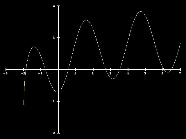

Помогите пожалуйста написать программу построенния графика.
Задано нелинейное уравнение : lg(x+2) = cos2x
Если перенести все вправо получается F(x) = lg(x+2)-cos2x (или F:=ln(x+2)/ln(10)-(cos(2*x)))
Только вот как строить? Можно разделить на два f1(x) = lg(x+2) и f2(x)=cos2x, но не уверена.
P.S. Тема связана с численными методами(метод половинного деления)
Можно. Только вот зачем? Вы написали функцию в явном виде, ну так и считайте таблицу F(x).
Так Вам график или решение уравнения?
только график, корни я уже нашла:tehnari_ru_942:
Так, ну вот, получите:
Код:
Uses CRT, Graph;
Var
 i:Integer;
 x,y:Real;
 S:String;
Function F(z:real):real;
begin
 F:=Ln(z+2)/Ln(10)-Cos(z*2);
end;
Begin
 InitGraph(...); [COLOR=Red][B]{Здесь - самостоятельно}[/B][/COLOR]
 SetLineStyle(SolidLn,0,ThickWidth);
 Line(20,240,620,240);
 Line(200,20,200,460);
 SetTextStyle(DefaultFont,HorizDir,1);
 SetTextJustify(CenterText,TopText);
 For i:=-3 to 7 do
  if i<>0 then
   begin
    Line(200+60*i,240-4,200+60*i,240+4);
    STR(i,S);
    OutTextXY(200+60*i,240+10,S);
   end;
 SetTextJustify(RightText,CenterText);
 For i:=-2 to 2 do
  if i<>0 then
   begin
    Line(200-4,240-110*i,200+4,240-110*i);
    STR(i,S);
    OutTextXY(200-10,240-110*i,S);
   end;
 SetLineStyle(SolidLn,0,NormWidth);
 SetColor(Yellow);
 x:=-3.0+61/60;
 y:=F(x);
 MoveTo(Round(200+x*60),Round(240-y*110));
 For i:=62 to 600 do
  begin
   x:=-3.0+i/60;
   y:=F(x);
   LineTo(Round(200+x*60), Round(240-y*110));
  end;
 ReadKey;
 CloseGraph;
End.
    8.7 KB · Просмотры: 230
