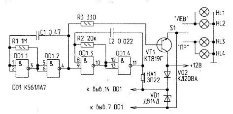

Здравствуйте, у меня есть мопед дельта (ссср) и мне надо сделать реле поворотников, а махать руками не хочеться. Реле должно быть 6-ти вольтовое.схему можно попроще:tehnari_ru_942:.

Обыкновенный однополупериодный выпрямитель, мультивибратор (два транзистора) и трехваттные светодиоды вместо ламп. Мы так делаем на детские снегоходы, со старыми двигателями Д6-Д7 ... :)

Я бы сделала так, сразу и мигалка, и пищалка... :)

Если немного переделать схему, то можно и попробовать. Сеть у Мотопёда переменная 6В. Причем один конец динамки наглухо соединен с массой. Напряжение прыгает от 3В (холостой ход) до 6-7В. К561 работает 3-15В, должно прокатить. Надо переделывать питание схемы, это немного и пересчитывать генераторы. Пьезоизлучатели имеют свою резонансную частоту, если уити от нее КПД падает или в обще не слышно будет. Вместо ламп надо ставить 3Вт светодиоды. Выходной транзистор поставить КТ972А, базовый резистор можно увеличить. На средний вывод выключателя поставить буферный резистор светодиодов. Вот где то так, думаю надо ... :)
P.S. А вообще чёйто Стартера не видно или ушел ? ... :)
Всё правильно, переделать немного надо, я просто подала идею.
Но можно учесть, что микросхема потребляет мизерный ток и если поставить вместо стабилитрона конденсатор достаточной ёмкости, генератор будет постоянно запитан от 6 и более вольт, даже на холостом ходу. Пьезоизлучатели тоже потребляют немного, хотя, при желании, можно поставить транзистор и питать какой-нибудь излучатель непосредственно от сети мопеда (в другой теме тоже, вроде, предполагается какой-то излучатель...)
