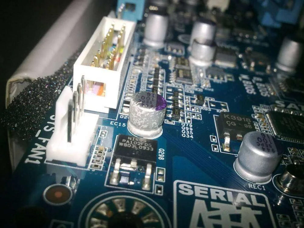

если честно я на фото вижу что он просто поцарапанный что ли ..
но если он хоть немного вздутый,( или пробитый - что иногда не верху а там где ножки (( резиночки к примеру выбиты )) то да это может делать проблему.
не совсем помню как правильно проверят, но вроде проверяется тестером в режиме замыкания( или измерения ом) не помню точно - при проверке,стрелка должна дойти до максимума и вернутся на 0 значение, если остается и не опускается до 0 значения ( застряла по середине ) то конденсатор вероятно имеет обрыв ( а пробой если есть то стрелка на максиму дойдет и там и останется)
Величина и время отклонения стрелки зависит от емкости конденсатора.
Тестера у меня нет...
Вот поточнее ,на мой взгляд видно.
Ой,короче не знаю, даже как выявить проблему...
