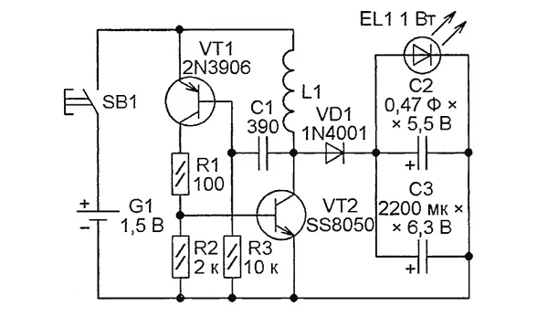

Помогите пожалуйста разобраться в работе схемы!
При замыкании SB1 открывается транзистор VT1 и через делитель напряжения (R1, R2) открывается VT2 это происходит в момент когда заряжается конденсатор С1 после его зарядки VT1 и VT2 закрываются.
Правильны ли выше указанные рассуждения и что происходит потом?

Не, не так.
Начать надо с того, что увеличение напряжения происходит за счет самоиндукции катушки L1.
В момент замыкания ключа SB1, VT1 как раз НЕ откроется, а будет оставаться закрытым. В этом состоянии его будет удерживать конденсатор C1, пока последний не зарядится через R3. Далее, откроется VT1 и через R2 откроется VT2. Через катушку L1 потечет медленно нарастающий ток. При этом, конденсатор C1 окажется подключенным своим правым по схеме выводом к минусу питания и начнет перезаряжаться, открывая транзистор VT1 еще сильней. По мере нарастания тока в катушке, напряжение на ней начнет падать. В совакупности с перезарядившимся конденсатором C1, это приведет к прекращению базового тока через VT1 и его закрытию. Через базу VT2 ток тоже перестанет течь, и он тоже закроется. Прекращение тока через катушку L1 приведет к возникновению ЭДС самоиндукции, а т.к. она окажется подключенной последовательно с источником питания, то напряжение на ней начнет возрастать с 1,5В. Происходить это будет до тех пор, пока не иссякнет запасенная в ней энергия. При этом, транзистор VT1 будет надежно закрыт заряжающимся конденсатором C1. Но как только напряжение на L1 начнет падать, он откроет VT1 и процесс повторится.
Через диод VD1 конденсаторы C2 и C3 зарядятся до положительного амплитудного значения напряжения этих колебаний.
Как-то так...
Небольшое уточнение... Зарядились бы, если бы не было светодиода EL1.
А вот при его наличии, напряжение на конденсаторах будет равно падению напряжения на EL1 в открытом состоянии.

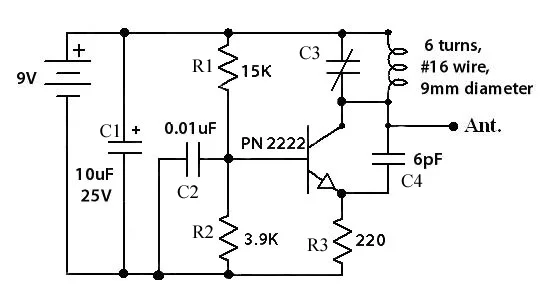

Снова прошу разъяснений. Увидев схему в теме - http://www.tehnari.ru/f117/t88543/, стал интересен принцип её работы.
Конденсатор С1 заряжается приблизительно до 9V, конденсатор С2 заряжается приблизительно до 1.9V в этот же момент через катушку течет ток который зарядит конденсатор С4. Открытие транзистора повлечет зарядку конденсатора С3.
Правильны ли рассуждения? Что будет происходить потом?
Спасибо!!!
