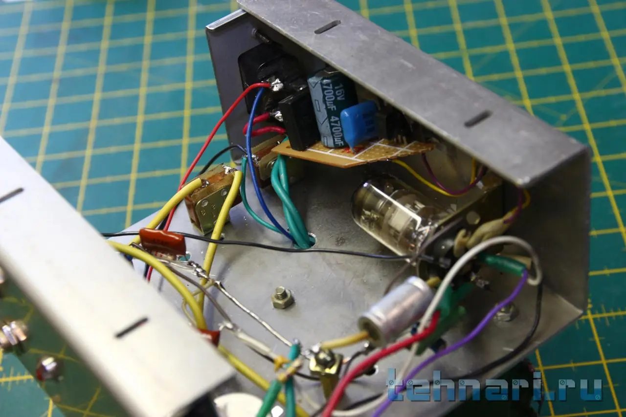

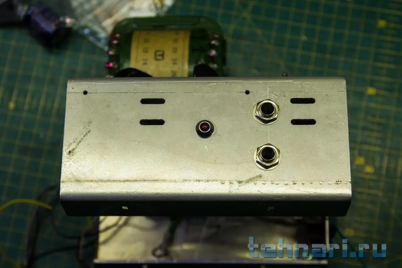

Ну что, корпус, и вся закрепленка собраны, осталось спаять! Подошли алюминиевые салазки для HDD, как было написано на мульке, хз откуда оно у меня.
По факту корпус тесноватый(15х15х7), но будем называть это компактностью. :)
Сверху все элементы управления, а именно 3 тумблера МТ1, на включение, анодное и Hi-Gain режим, и 2 регулятора - Громкость и Gain.
Спереди только 2 разъема, вход и выход, а так же неонка. Не будет она фонить?
Внутри всё компактно, разъем питания сбоку, а по центру решил протянуть землю на стойках.
Как-то так, движемся дальше.

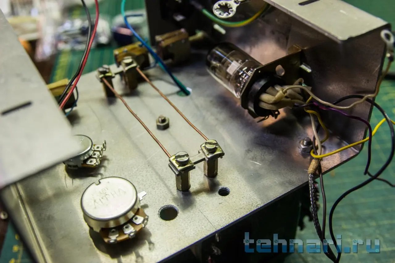

По-моему это земляная петля в чистом виде
    124.9 KB · Просмотры: 154
Что есть сие? :)

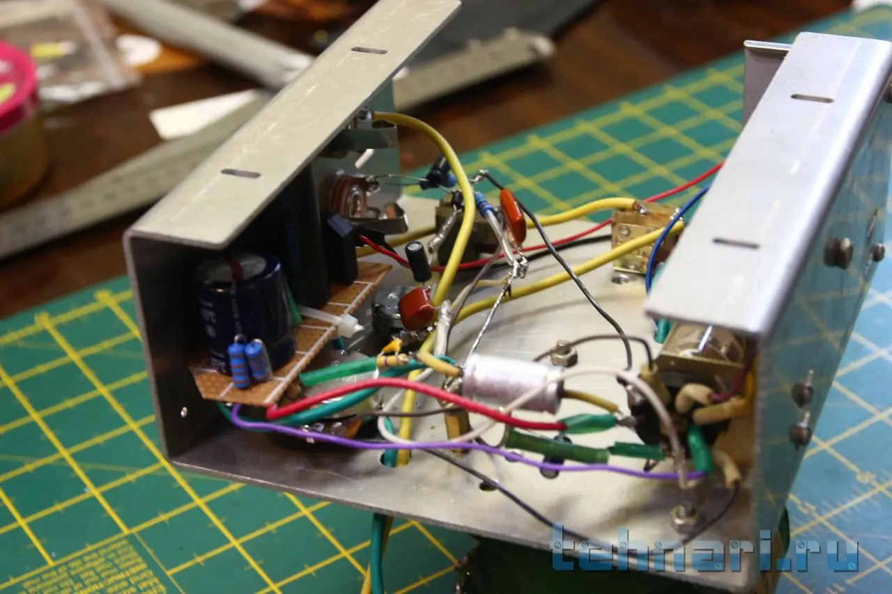

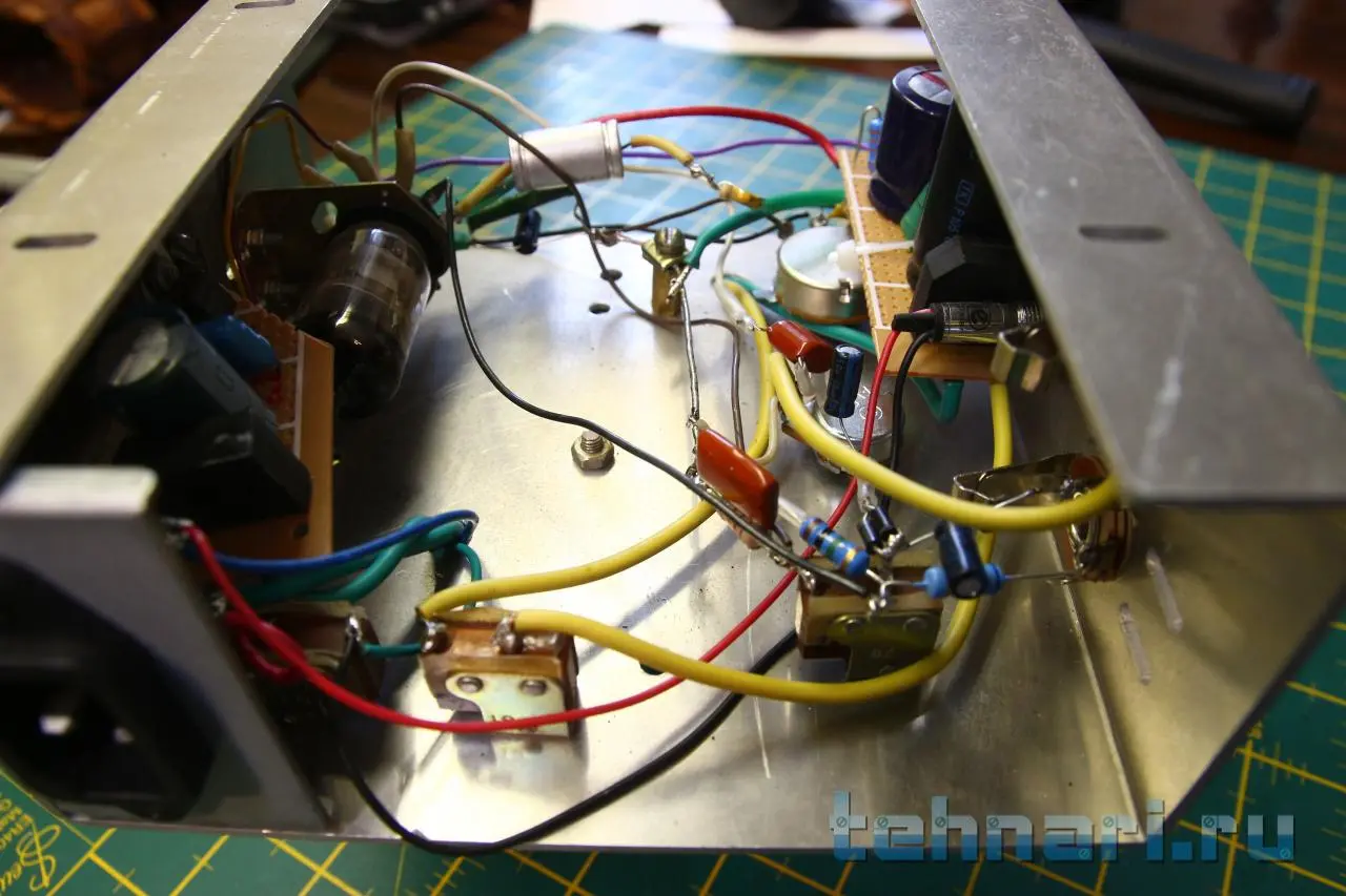

Спаял, работает. Правда пока с гитарой не проверял, надо ещё разместить выпрямители в корпусе. Немного фонит.
Ну, петлю убрал, провода подкоротил, где мог, фона меньше, но всё равно есть. Ещё, блин, не дотащил гитару, проверяю с басом, непонятно пока нормально или нет :)
Странно - ручка гейна работает больше как громкость, в крайнем положении звука нет, потом плавно появляется ну и чуть гейна(на басу сложно понять), громкость работает нормально.
Ещё вопрос. Если поднимать питание (сейчас беру с обмоток 56+56в, получается где-то 130 после выпрямителя)), то нужно ли менять схему при этом?
Пересчитать резисторы в анодных цепях.
По моему тут всё-же ошибка в компоновке. Лампа рядом с трансформатором, хоть и в подвале. Лампу желательно ставить к входу и регуляторам, а в данном случае и к выходу. Та где земляная петля её место в центре корпуса (мне так кажется).
А лишние 10 В в питании сильно не сыграют. Вам же советовали вариант 150-180 В... Вот тут номиналы резисторов для режима лампы нужно менять. Больший анодный ток в лампе (если он не превышает номинального) будет лучше.
