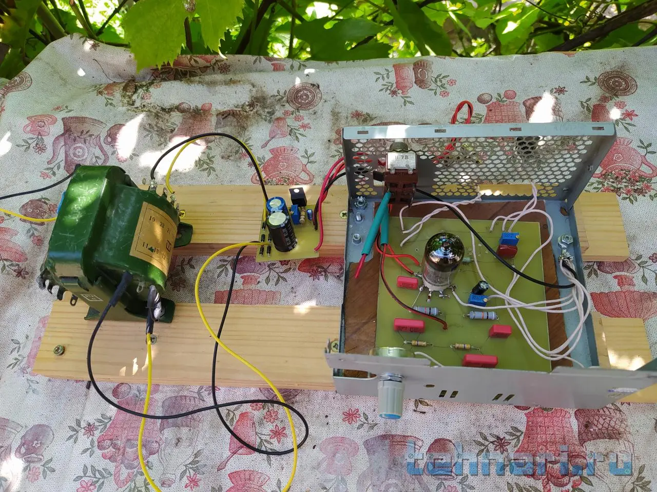

Собрал я наконец-то свой помидор. Заработал :) Но ужасный фон. Появляется, когда врубаешь преамп без анодного. При включении анодного питания еше бошьше увеличивается.
Накал питал постоянкой, через стабилизатор lm317. При включении напряжение проседает до 5 В и не поднимается переменником на БП. Почему, мощности транса же хватает (ТАН-7)? Подскажите, люди добрые, пожалуйста.
Стесняюсь спросить с каких обмоток Вы снимаете питание накала?

Если напряжение не поднимается - значит не хватает запаса по току у конкретных обмоток трансформатора, к которой подключен накал. Как вариант, нужно синфазно параллелить обмотки.
И питать накал стабилизатором, однако ...
Обмотки 19-21 или 22-24. Ток 0.8А для ТАН-7.
Кстати, запаралелить обмотки! Спасибо за совет!!! Они же одинаковые по току и напруге. Только концы по фазе правильно соединить! Буду делать!
А накал стабилизатором решил сделать, потому, что советуют многие. Пробовал и переменкой со средней точкой через резисторы 100 Ом - шум еще больше (но напряжение не проседает ни капельки).
Например лампа 6С33 потребляет по одной нити накала 3.3 Ампера.
в даташитах на 6н2п - 0.345А написано. У меня правда 6н2п-ев. Надо почитать, что-то я их идентичными считал, может зря :)
И ещё нюансик: питаете стабилизатор от 5-и Вольт переменки, после выпрямителя, в лучшем случае, получите 7 Вольт. Для нормальной работы стабилизатора нужна разница между входным и выходным напряжением, хотя-бы, 3-4 Вольта, иначе в нём (стабилизаторе) нет смысла. Ещё и вычтите падение напряжения на самом стабилизаторе. Печалька получается.
в обмотке этого транса 6.3 В переменки. Проверено вольтметром. После выпрямления 8.8. Если лампу вынуть, то напряжение после стабилизатора до 8 можно поднять. Но с лампой проседает всё равно.
