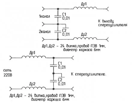

и подскажите имеет ли смысл делать эти два фильтра? один сетевой, а второй (тот что выше) подключается между выходом усилителя и колонками
    12.5 KB · Просмотры: 628
