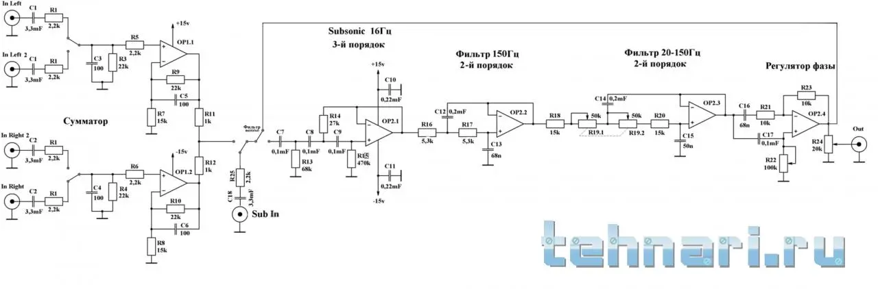

Ребят,подскажите ещё одно,есть фильтр собраный по этой схеме.Делал давно уже и из того что было.Сейчас хочу его немного усовершенствовать и собственно:
Хочу заменить TL072 на 4558D на сумматоре.
Заменить TL074 на что-то получше,а вот что не могу определиться.
И сделать фильтр второго порядка 20-150ГЦ(там вроде нужно заменить пару резисторов и конденсаторов),на какие номиналы нужно заменить резисторы и кондёры?

PS. 4558 говорят не гуд, мылит звук. 4560, 4580 аналогично. Уж лучше 5532 или что получше/подороже. ИМХО.
Ребят,кто может проверить схемму?Решил сделать новый фильтр только на SMD компонентах уже и немного поправив схему под себя.Если кому не трудно...в долгу не останусь!
