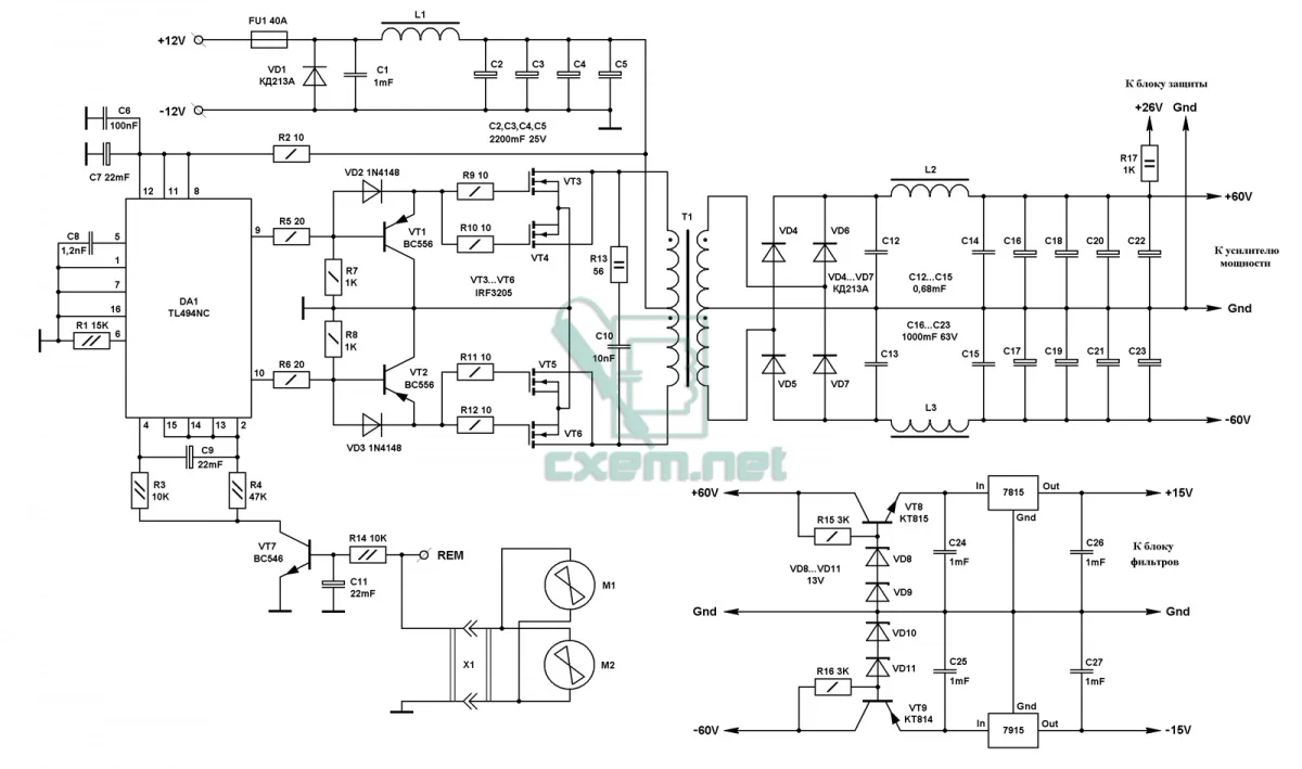

Преобразователь напряжения на TL494 для УНЧ Lanzar

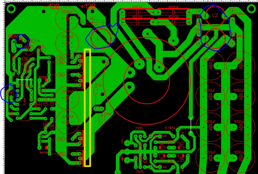

Есть у кого печатка в lay. с 1 поста?
Ау.. Ну так глухо. Кто нибудь печатку дайте
еще ПН на SG3525,от Старичка
Спасибо за печатки) Давненько не заходил.

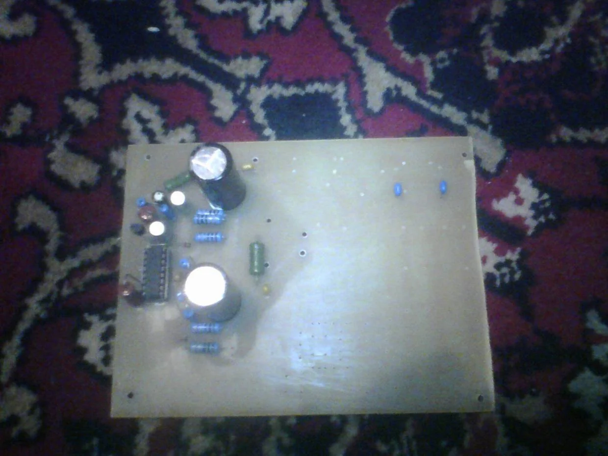

Народ такой вопрос этот преобразователь выдает 13миливольт на выходе в каждом плаче,в чем проблема?может быть из-за того что на выходе нет электролитов,и на вход подаю очень маленький ток около 0,3-0,5 А?
