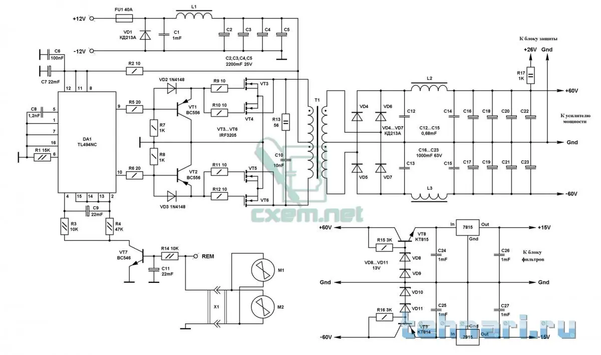

Преобразователь напряжения на TL494 для УНЧ Lanzar
на нагрузке ... если проволоку нихромовую на выход преобразователя воткнуть примерно ватт на 200 что на выхоле каналов, какие пульсации выдно какая частота их, у меня есть предположение что феррит не держит частоту генератора 494, а у нее она около 300KHz

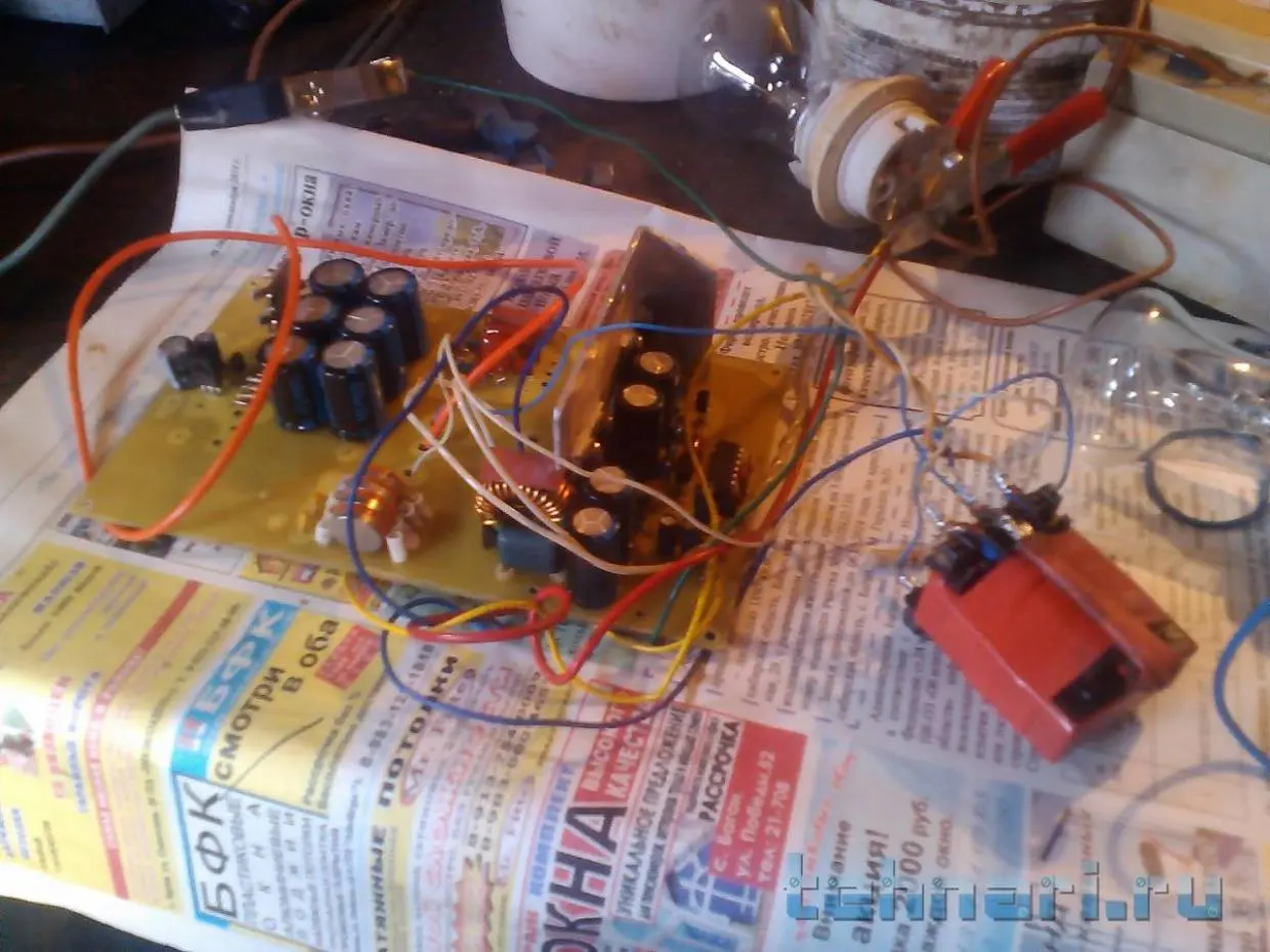

Здравствуйте,ув. форумчане.Собрал преобразователь по схеме из первого поста(трансформатор подцепил на проводках)-запустился сразу.Возникло пару вопросов:
1)В холостую потребляет 1,5 А при 13 V-не много ли?(питаю от самодельной зарядки)Делал преоразователь на ir 2153 от DDREDD -так он вообще в холостую не брал ничего.
2)Радиатор на транзисторах подогревается в холостую 50 гр. через пару минут.(трансформатор сам не греется и нагрузку держит без подогрева)
По впаеным детальком преобразователь работает на частоте где-то 40 кГц.(осц.нет)
Можеть поднять частоту(из-за недостатка витков в первичке или марки сердечника такое происходит)?:tehnari_ru_837:

....на ХХ транзистори должни грется, отсутствуют защитние диоди.... нагрузи виход лампой 220в и говори что есть...
Нагрузил лампочкой на 15 мин-транзисторы (радиатор) греется 55 гр-это нормально?Сейчас прислушался на ХХ и под нагрузкой слышен гул транзисторов(а не трасформатора)-может из-за зарядки гул?Сейчас нет возможности проверить на аккумуляторе.
впринцыпе когда я его собирал у меня транзисторы под нагрузкой то еле ели грелись,намоточные данные занова расчитывал?трансформатор то другой первичку нужно другую мотать
...нагрузите ГРУЗИЛОЙ!!! в 50ватт минимум...

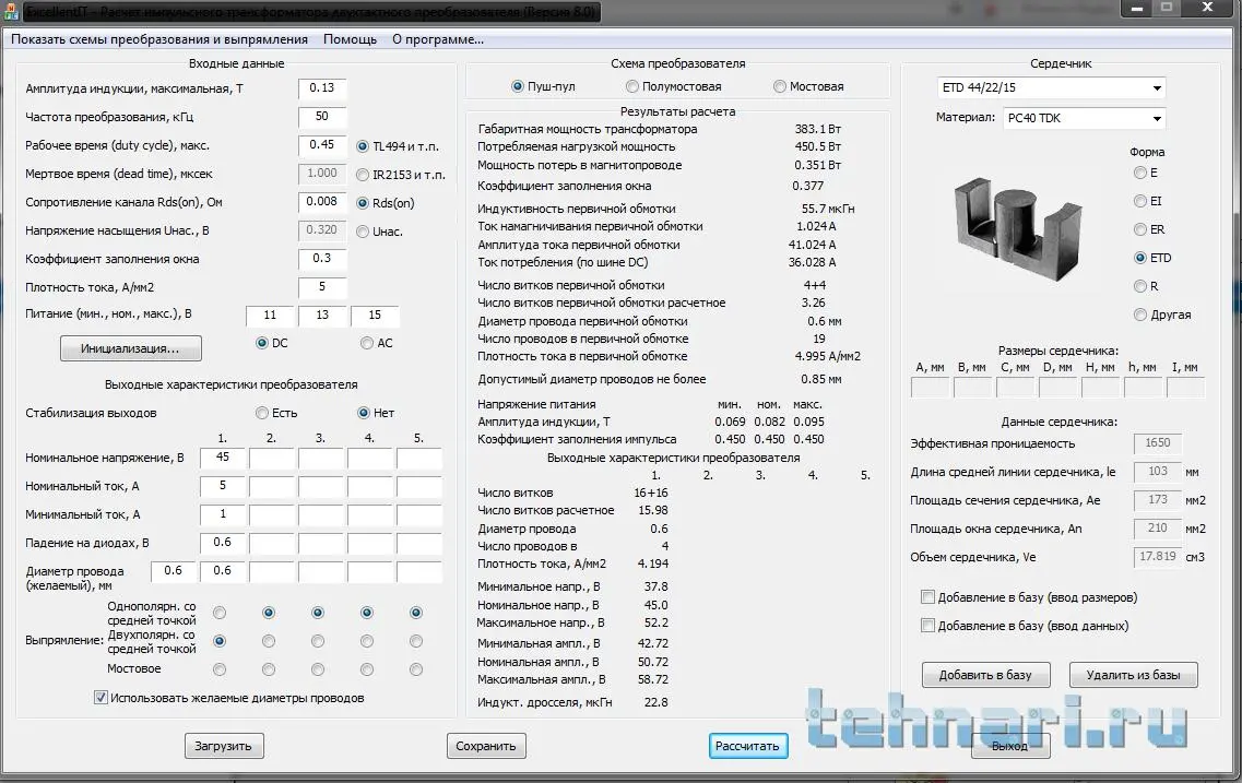

Правильно ли я намотал первичку,а то может дело все в ней и чтоб Вас не вводить в заблуждение?Сейчас скачал другую программу (раньше была Lite-CalcIT старой версии).Мотал 0,63 мм в диаметре проводом в 10 жил 2 по 4 витка.
    92 KB · Просмотры: 204
Да, и при расчетных 16 витков на вторичке у меня под нагрузкой 80 вольт постоянки на плечо...
Пожалуйста,помогите с расчетами трансформатора.До этого делал несколько импульсников-там были уже готовые расчеты (трансформаторы как у участников форума) и ненадо было пересчитывать ничего.Тр-р ETD 44/22/15

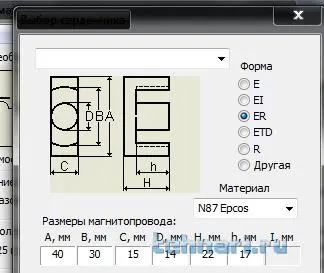

Смотрю на фото транса, похож на транс с монитора. У этих трансов в сердечнике зазор, то есть в ИИП на 494 их использовать нельзя.
Да,трансформатор с монитора от телевизора-зазор убран-сточил(проверял на лампе-нет просвета,в каркас зашел без переделки).Вот по просторам интернета нашел запись про трансформатор.Возможно у феррита не та проницаемость и с расчетами не совпало?
    1.8 KB · Просмотры: 150
Размеры сердечника выложи в соответствии с теми измерениями которые в расчет закладывались.
Вот точные размеры одной половинки перемереные штангелем
    10.4 KB · Просмотры: 202
Низя его использовать, ну ни как. в ИИП на 494 их использовать нельзя.

Если зазор сточен аккуратно и прилегание половинок хорошее, то транс можно использовать. Попробуй поднять частоту до 80-100кГц. Если ничего не измениться, надо смотреть работу ключей осциллографом, возможно выходного тока 494 не хватает для быстрого переключения полевиков. Вообще, для таких мощностей надо ставить драйверный усиливающий каскад после 494.
