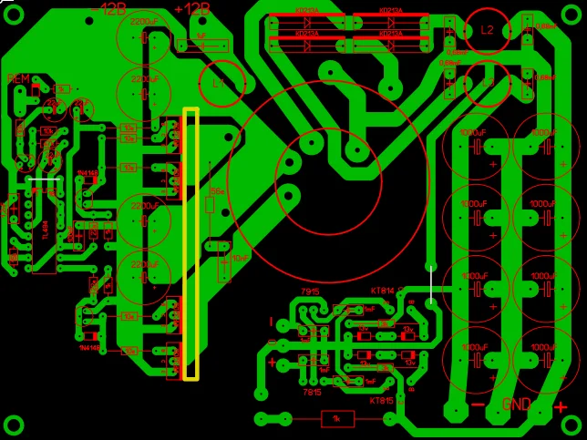

Преобразователь напряжения на TL494 для УНЧ Lanzar
никто не поможет?
Ну если без вторички ничего не горит, значит идет короткое замыкание на выходе. Проверь выходные диоды и конденсаторы. Плату осмотри внимательно, может где соплю кинул.
все просмотрел все в норме
убрал все конденсаторы на выходе оставил только дросели и диоды,включаю через лампочку горит,в чем может быть дело?плату пересмотрел кз нету что посоветуете?
А вторичка правильно подключена? Я на своих платах всегда обмотки транса с фазировкой рисую, а вот другие обычно этого не делают. По какой печатке плату делал и как вторичку подключал?
вот так подключаю транс:1-общий вторички 2-начало вторички 3-конец вторички 4-общий первички 5-начало первички 6-конец первички
REM-подключаю на +(правильно?)

Попробуй выходные дроссели Л2 и Л3 выпаять и без них запустить.
сейчас поробую и отпишусь
попробовал выпаил и включил через лампочку все рано горит,я в шоке а как проверить диоды?
все нашел проблемы был неправильно впаен один диод он стоял как раз за другим и его не было видно вот я олень,в каждом плече по 43вольта без кондеров)))

все сделал 45,5вольт в плече хотя я ожидал до 50-55вольт(((
блин опять проблема подключаю ланзар включаю через лампочку(на всякий случий) и она загорается в чем дело?без унч работает норм унч рабочий,или так должно быть?и еще я ошибся на выходе 49вольт в плече)))
Если на хх блок питания через лампочку нормально запускается, то с усилителем включай без лампочки.
включаю без лампочки идут ужастные хрипы
Откуда идут хрипы?
подключаю ланзар к преобразователю включаю он еле поет и хрипы идут как будто напряжение на динамике,что это может быть ланзар виноват?
Усилитель от другого источника питания проверялся?
Преобразователь неплохо бы проверить на нагрузке..
унч был рабочий позже попробую от тс-270 включитиь
