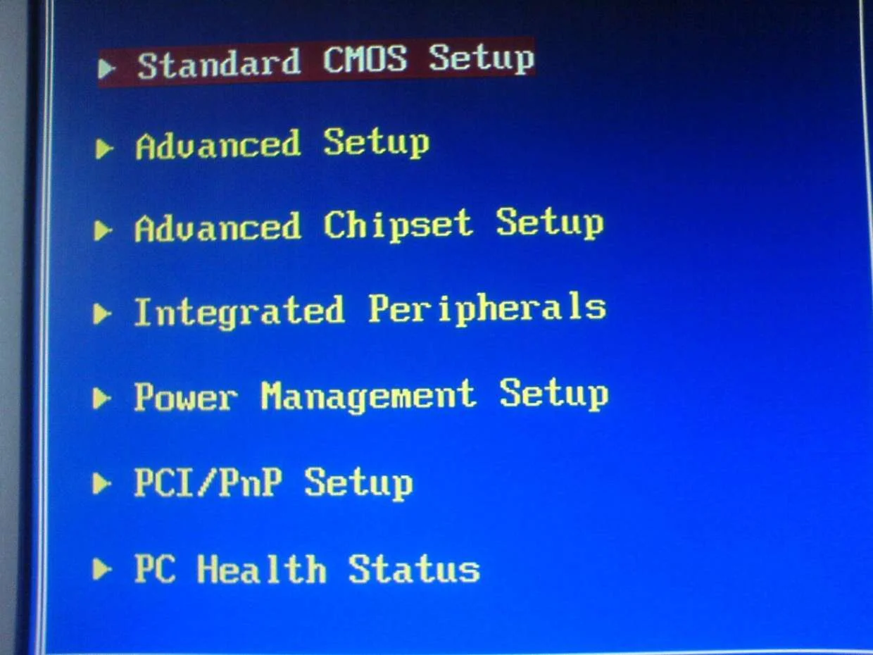

Здраствуйте ! Помогите пожалуйста!
я читал выше и всеравно не понял. помогите???
Вчера работал комп вечером патом я его отключил и лег спать! утром включаю и мне -что заметил что первая картинка заставки-IRBIS долго стоит на месте патом пишет вот что-- Reboot and select proper Boot device or insert Boot Media in selected boot device and press a key_
Я и непонял вчем дело? решил долго не мучатся и принялся к переустановки Windows! вроде начало копировать файлы (установка) НО" патом такая картинка-
да и еще может кто встречал такой биос? --
Обьясните в какую строку зайти и что поменять? чтоб переустанавливать Windows-xp ,??? ато на других компах знаю что нужно выстовлять Firs bot divais
А на моем непонимаю??? ВЫ мне пишите куда зайти или я магу фотки выстовить какие вам нужно? чтоб мне памочь? СПС! Очень жду ответа и помощи от вас-СПС! :tehnari_ru_121:
отключи шлейф картридера
зайди в третью строку биоса (по памяти) и выставь первое устройство ДВД, второе винчестер.
зайди в первый пункт меню и посмотри есть ли там винчестер
