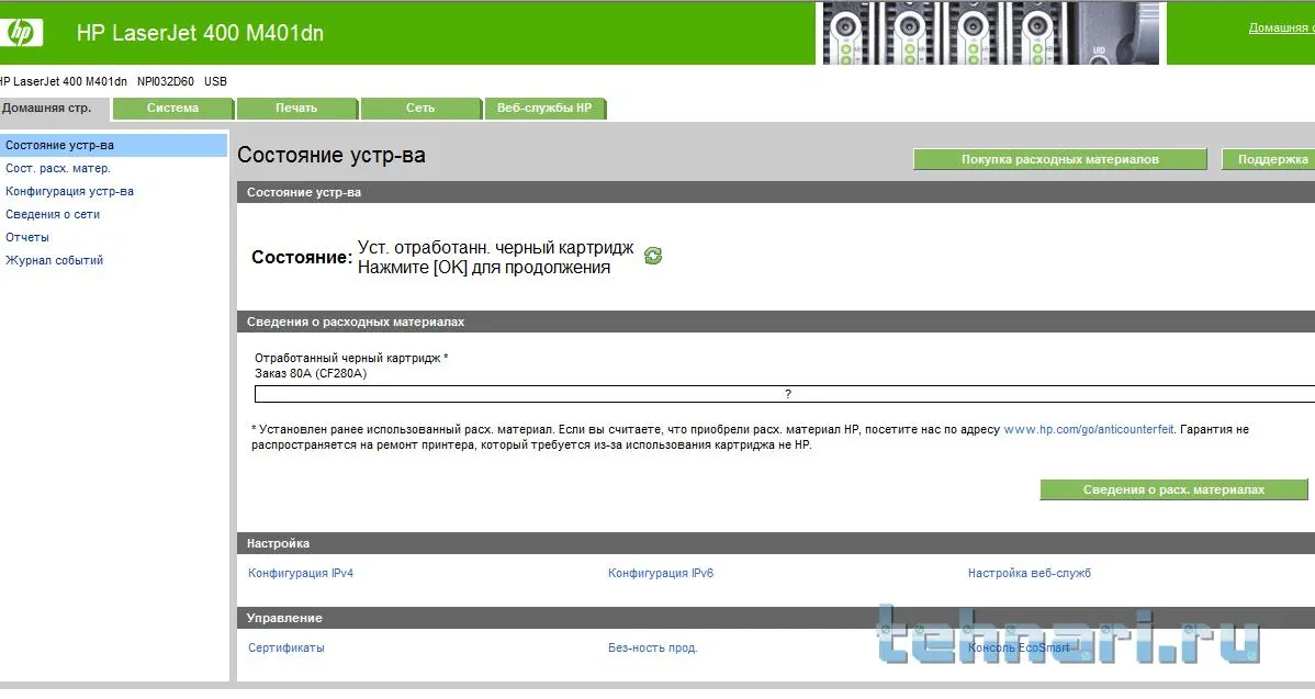

Здравствуйте. Выручайте. Единственный принтер дал сбой. Всё было идеально до сегодняшнего дня. Теперь выдаёт ошибку: "Установлен отработанный черный картридж", хотя на самом деле картридж нихрена не отработан, при оборудовании его в другой принтер, тот показывает всё нормально и печатает.
Что с ним делать? Перепрошить принтер? Что-то делать с чипом? Картриджем? Я с этим не сталкивался, так что хз.
Принтер: HP Laserjet 400 m401dn
Картридж CF280a

а катридж какой - новый (фирменный/совместимый) или перезаправленный ?
В меню надо выбрать пункт "Настройка системы">"Параметры расходных материалов">"Черный картридж">"Очень низкий уровень"> Установить значение "Продолжить". Попробуйте так , в некоторых случаях помогает.
Картридж перезаправленный
Какие мне встречались лазерные НР - у всех подобные сообщения печать не блокировали.
Кстати в самом сообщении написано, что надо сделать для продолжения печати.
Можно попробовать ещё чип заклеить.
PS: Перезаправленный картридж и есть отработанный расходный материал, ибо его заправка производителем не предусмотрена.
Редко, но бывает на HP, что чип блокирует печать. Как правило, замена чипа проблему решает.
Заклеить чип? можно по-подробней?
Находишь на картридже чип и залепляешь его подручными средствами, например скотчем.
