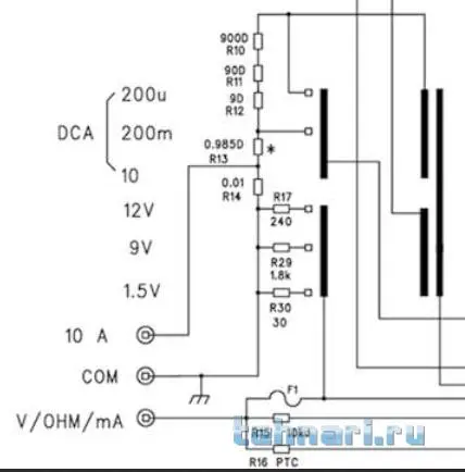

нужна принципиальная схема мультиметра DT 33B. Перегорел резистор R 30,не знаю его емкость.
R30 = 30 Ом.
Viewer, большое спасибо за схему. Не был на месте. Остальным хочу сказать,не надо умничать. Все пока.
