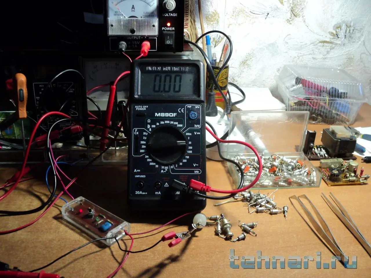

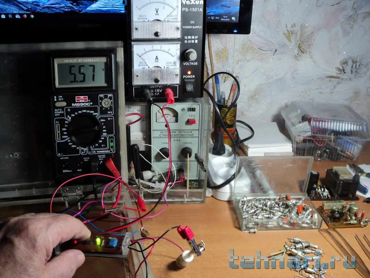

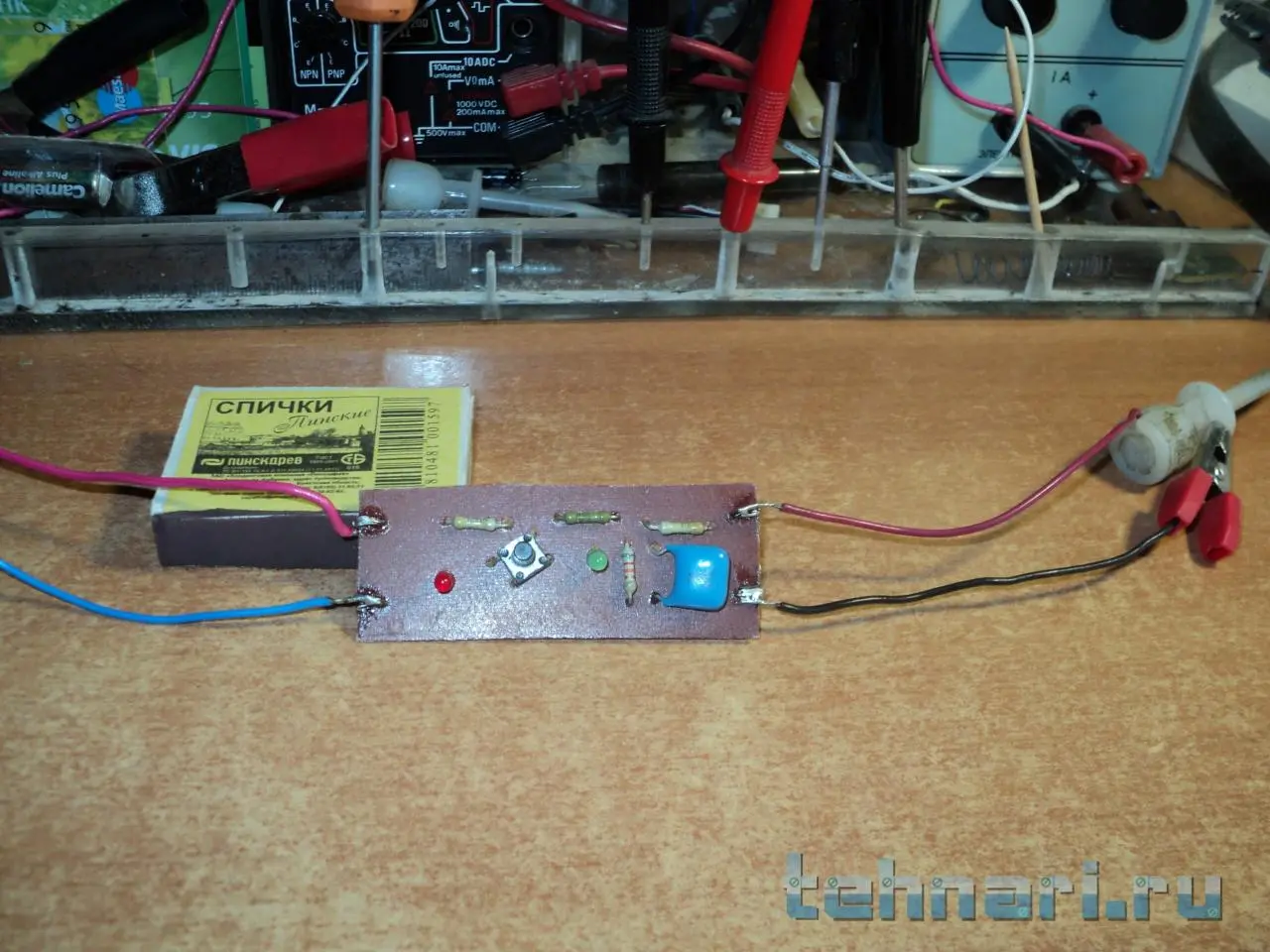

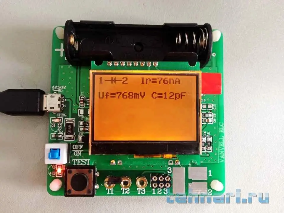

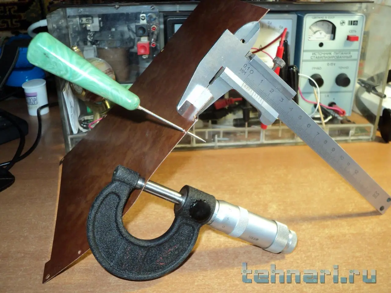

Стесняюсь спросить, на каких именно снимках эти две схемы ?Повторил многие схемы напечатанные в журнале, две на снимках.
На снимках я вижу только заводские платы.
На четвёртом слева, или втором справа.Стесняюсь спросить, на каких именно снимках эти две схемы ?

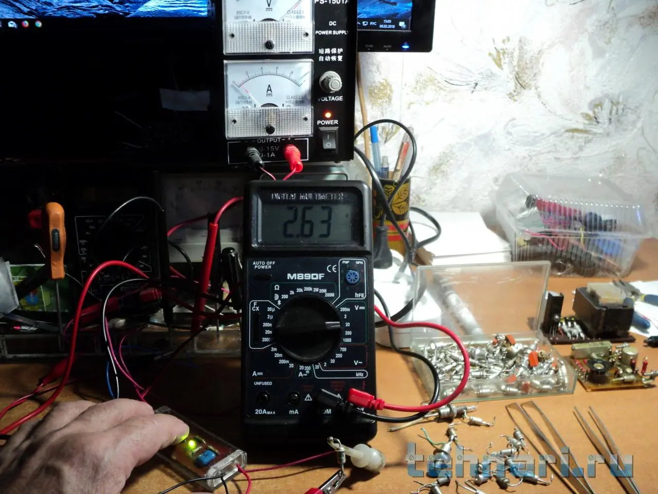

Вот и я про то же.Если есть блок питания с ограничением тока, то можно не городить огород с приставкой, а убавив ток до 10 - 20 миллиампер, измерять напряжение стабилитрона, соблюдая полярность.

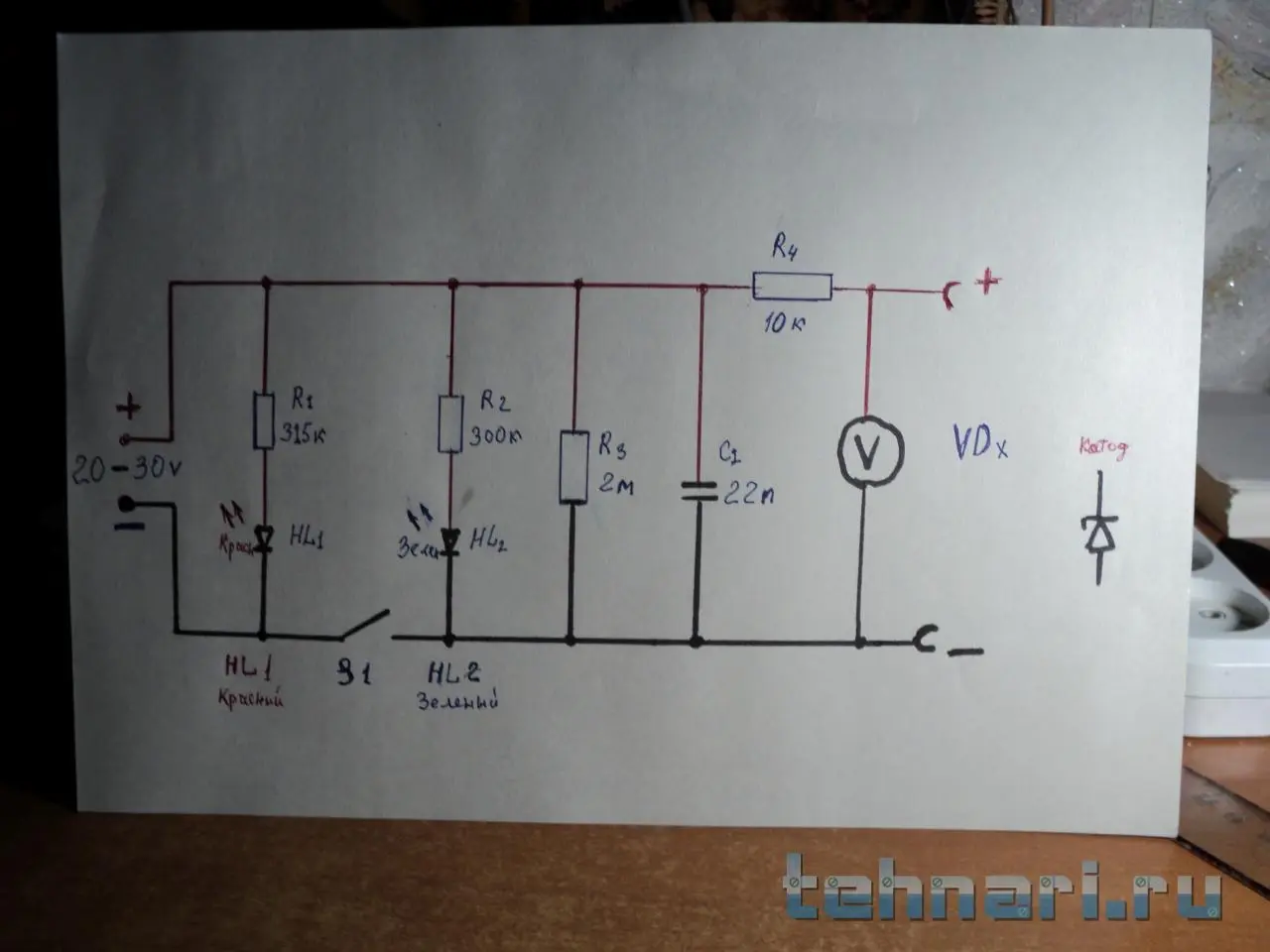

Поздравляю.Вот тоже придумал схему,
Его надо бы заменить постоянным, около 2 кОм, иначе стабилитрон может выйти из строя при минимуме переменного сопротивления, которое, кстати, совсем не обязательно должно быть проволочным.осталось сопротивление ограничивающее ток
Я ввязалась в эту тему по одной простой причине - увидела в схеме кучу ошибок и хотела Вам на них указать. Но, к сожалению, меня не поняли... скорее наехали ("...нарисуйте пожалуйста разработанную Вами схему") на меня...но что то подсказывает, что она не слишком рада, что вписалась в эту тему.
