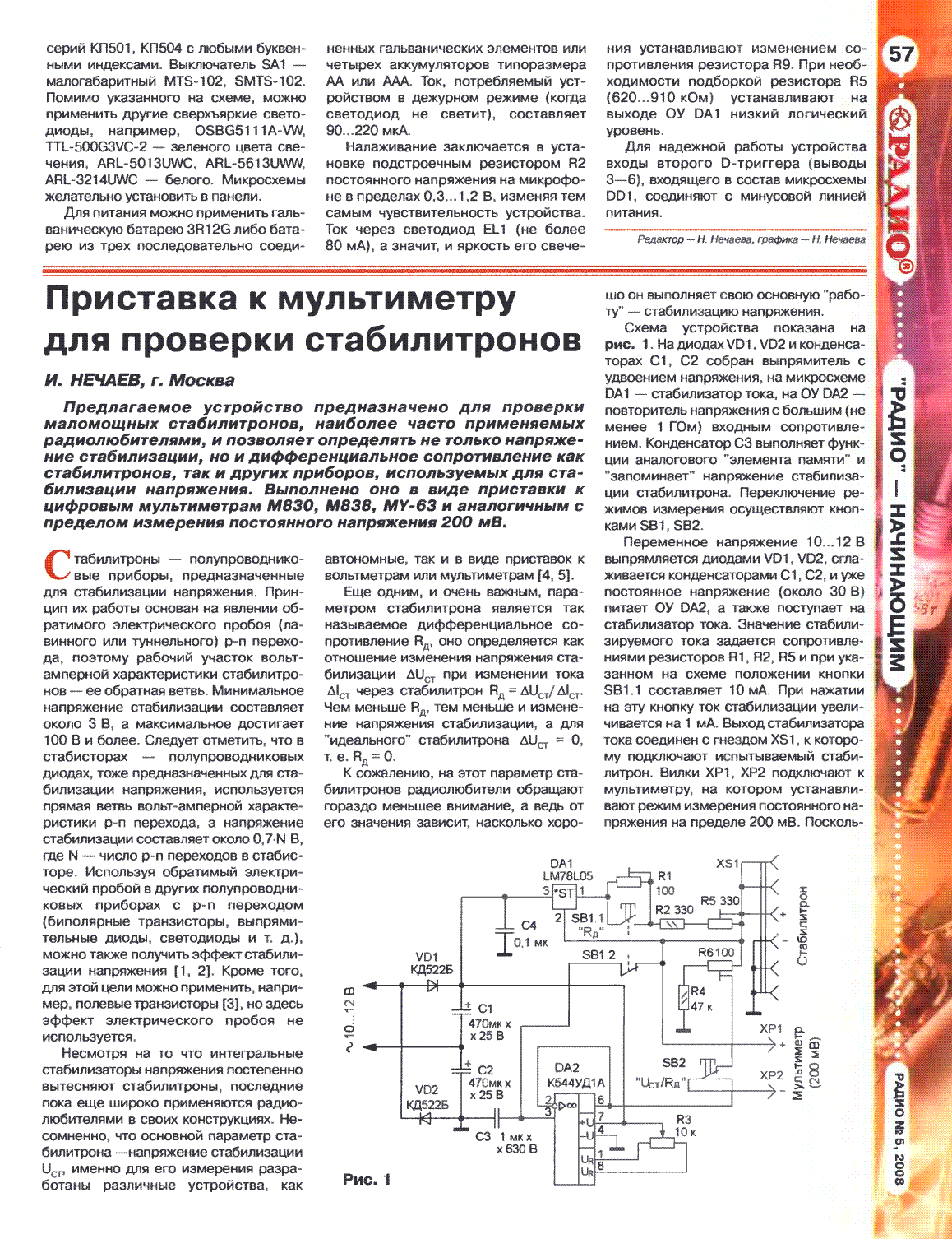

Схему взял отсюда, мне чужого не надо...
Вот Света дала ссылку, где советуют расковырять МК - 24 взять там микросхему КФ - 29...
В отличии от вас, я редко повторяю чужие конструкции, тем более не разобравшись в них, а беру идею и воплощаю её в своей схеме.
А в вашей схеме явные ошибки. Автор этой схемы взял часть её из схемы с последней ссылки, которую я вам дала. Там и резистор на 1 МОм нужен, и конденсатор, и сопротивление 10 кОм оправдано, так как там напряжение 150 В... А у вас схема работоспособна на половину и в ней совершенно излишни и R3, и С2, а светодиоды только для красоты и никакой особой функции не несут. Ну и для ваших напряжений (20...30 В) сопротивление R4 стоит пересчитать...

Журнал Радио, где-то на форуме есть фото.
Радио 5/08. Приставка к мультиметру для проверки стабилитронов.
Схема приставки.

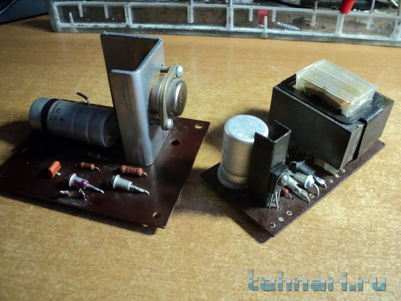

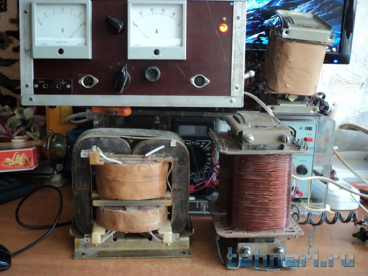

Поздравляю, а мне часто приходится иметь дело с стабилитронами, они есть в многих трансформаторных блоках питания.
Делаю автомобильные зарядные устройства, наматываю трансформаторы итд.

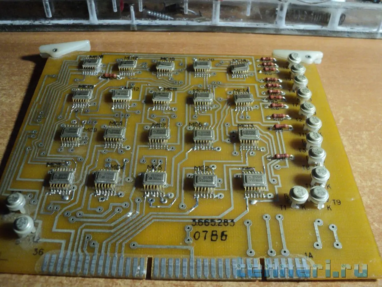

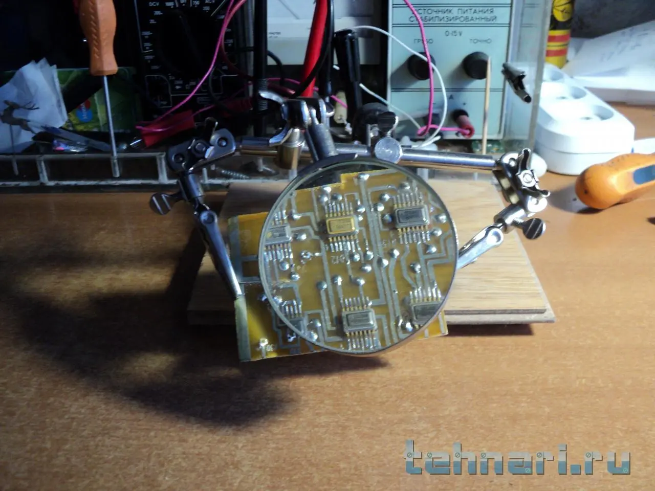

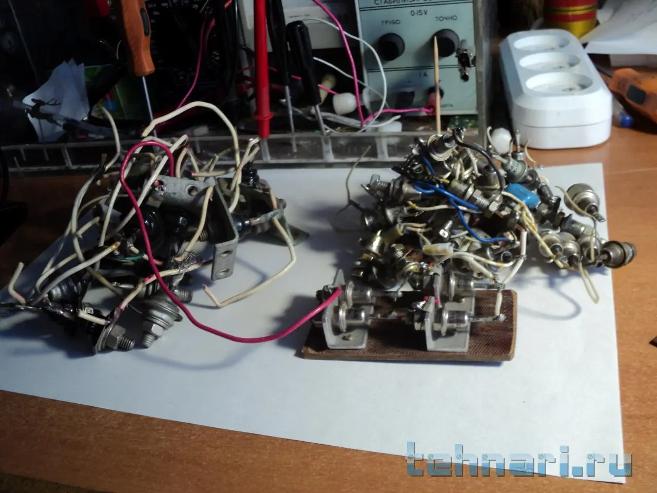

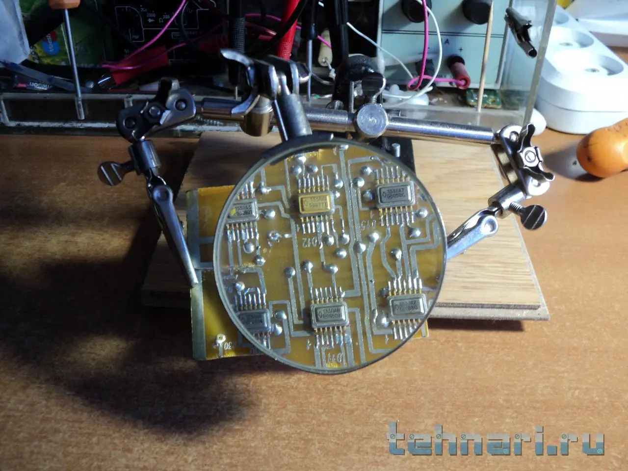

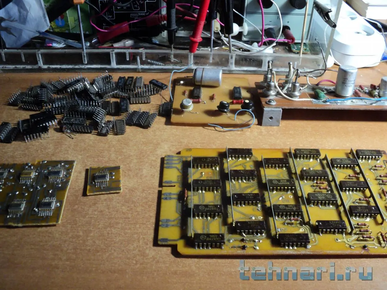

Света рекомендует дедушке вернуться в детский садик и заняться моргалочками, мигалочками, пелёночками и прочей музыкой нулей и единиц.
Это я проходил 33года назад, в 85 г, когда в журнале Радио вышла серия статей, основы цифровой техники, В.Борисова и А.Партина, издана и отдельная книга.
Повторил многие схемы напечатанные в журнале, две на снимках.
Мне больше нравились микросхемы 133 серии, чем 155, там всё просто, доступно и познавательно.
