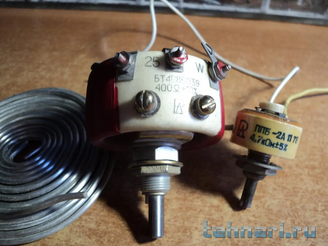

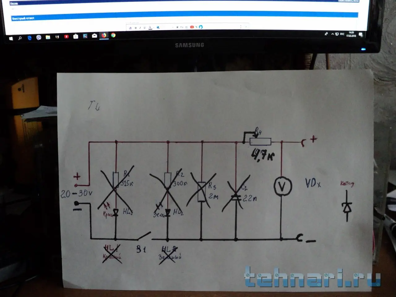

Вот тоже придумал схему, всё как Вы сказали, но отказались начертить, выкинул лишние детали, осталось сопротивление ограничивающее ток и выключатель.
Поздравляю.
Его надо бы заменить постоянным, около 2 кОм, иначе стабилитрон может выйти из строя при минимуме переменного сопротивления, которое, кстати, совсем не обязательно должно быть проволочным.

Я ввязалась в эту тему по одной простой причине - увидела в схеме кучу ошибок и хотела Вам на них указать. Но, к сожалению, меня не поняли... скорее наехали ("...нарисуйте пожалуйста разработанную Вами схему") на меня... :)
