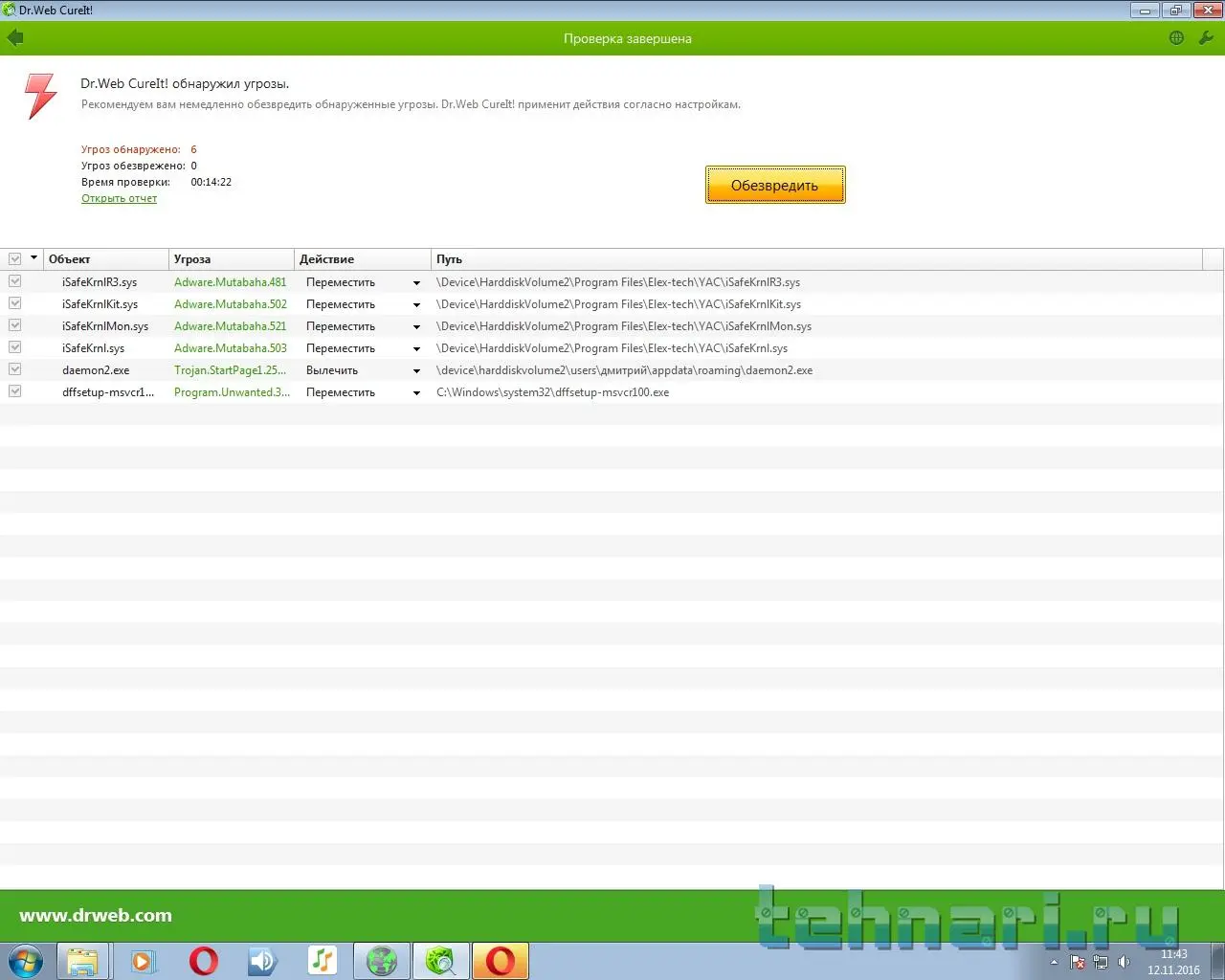

Ребят здравствуйте. Сто % уверен что дублирую тему уже не раз задавали вам такие вопросы.Но я прочитал все. И сделал почти все как указано было.Проблема такая. - - - Перестали работатть все браузеры кроме Tor. Делал откат системы работает минут 60- часа 2. ивсе просто сам по себе перестает работать браузер. и гугл и операи тд.онлайн игры тоже блокирует. чистил хост ( не в первой ) чистал regedit ( невпервой ) нечего не помогает.подскажите как и откуда начать мне. уже авз скачивал и по инструкции парня в интернете делал все также и очищал 13 пунктов.вообще днс пропал в браузерах пришлось вновь делать откат Windows 7 . подскажите.буду благодарен. Дмитрий.

Безымянный.webp Следующее что выдало после сканирования.
выполните данный скрипт в uVS из безопасного режима системы
выполняем скрипт в uVS:
- скопировать содержимое кода в буфер обмена;
- стартуем uVS(start.exe), далее выбираем: текущий пользователь, меню - скрипты - выполнить скрипт из буфера обмена;
- закрываем все браузеры перед выполнением скрипта;
при деинсталляции программ - соглашаемся на деинсталляцию_удаление подтверждаем "да"

перезагрузка, пишем о старых и новых проблемах.
добавьте новый образ автозапуска, только сделайте его актуальной версией 3.87.7
http://chklst.ru/data/uVS latest/uvs_latest.zip
Обязательно в безопасный входить режим?..
да, обязательно,
потому что этот псевдо-антивирус ELEX-TECH с хорошей самозащитой, лучше зачистить его из безопасного режима системы, с поддержкой сети.
