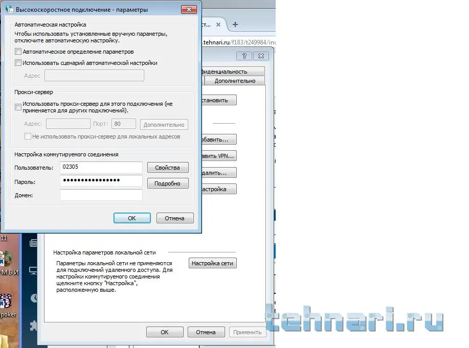

Выплнил скрипт, перезагрузил не заходит. Зашел в настройки опера убрал галочку в яндекс вроде как вошел и завис на пол пути, зашел дальше в настройки это убрать или что сделать?
1111111111.webp Дальше просто не грузит в поиск вбиваеш чтото и снова ошибка соеденения. и так все саиты.
еще раз.
проверьте выход в сеть в других браузерах. при этом в настройках сети выход в интернет должен быть без прокси. (или автоматическое определение параметров прокси для данной сети).
Explorer-Opera-GooGle без изменений. Я ответил на 38Сообщение. Все как и было раньше осталось.
