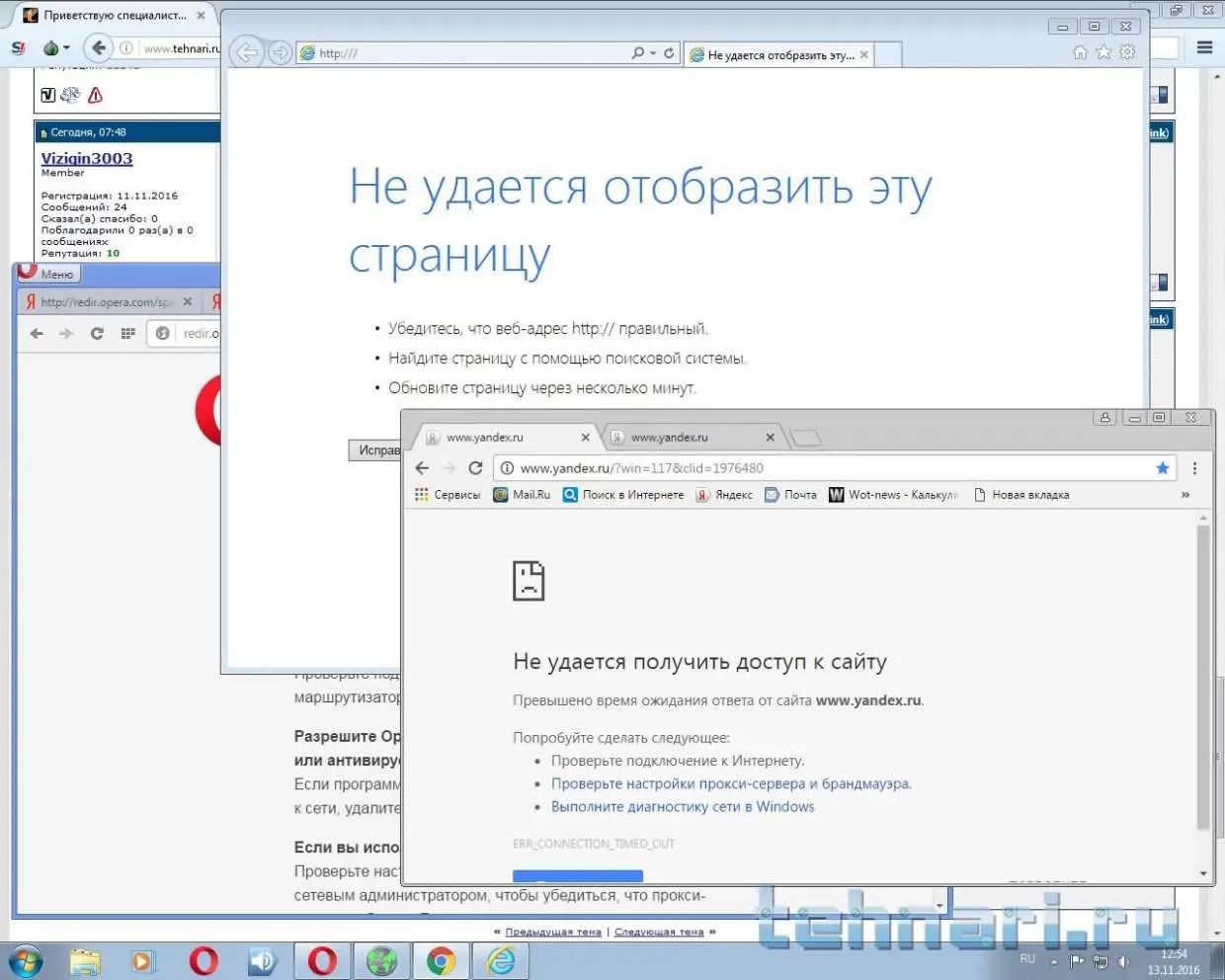

Приветствую специалистов и прошу помощи

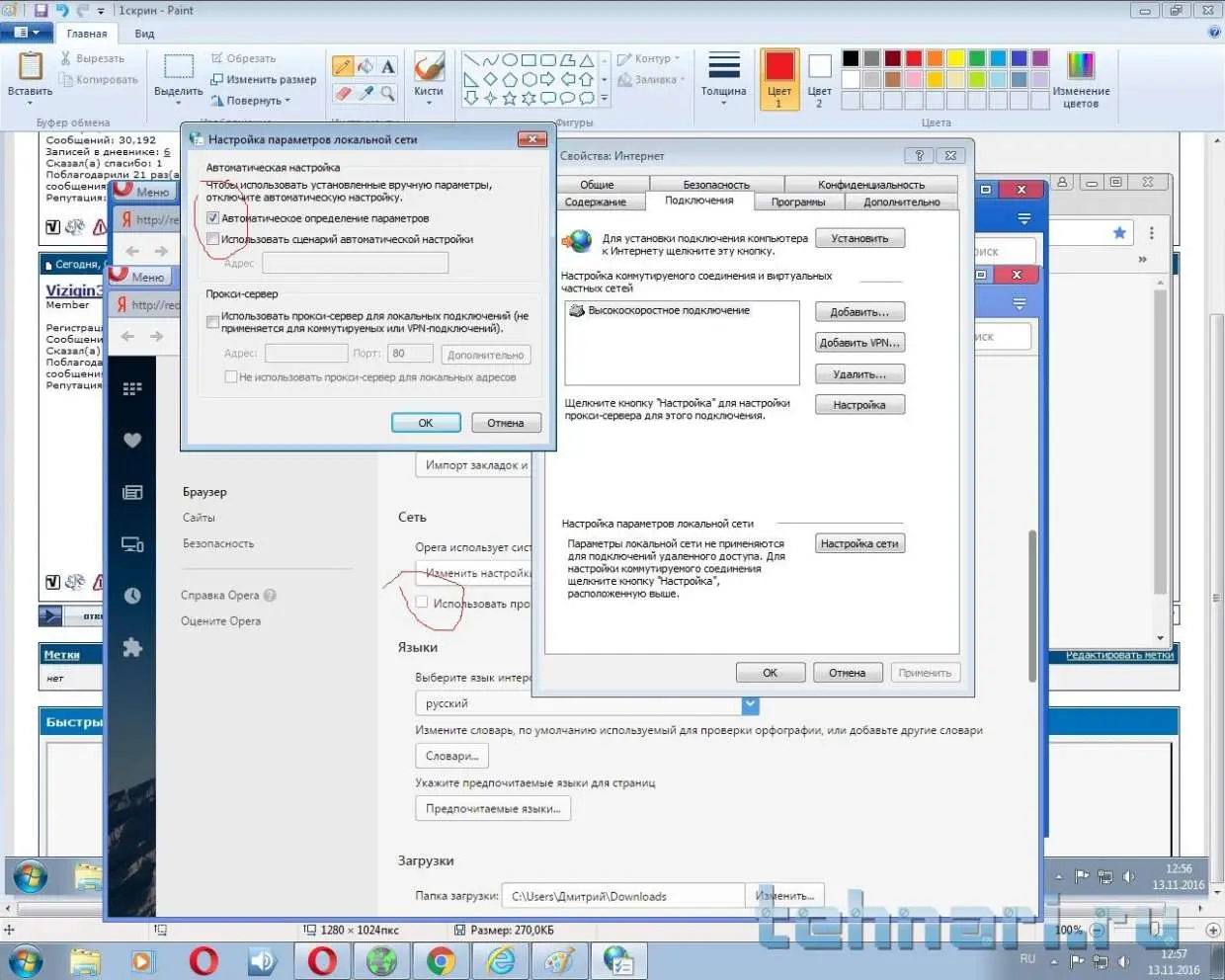

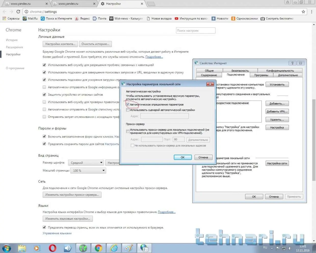

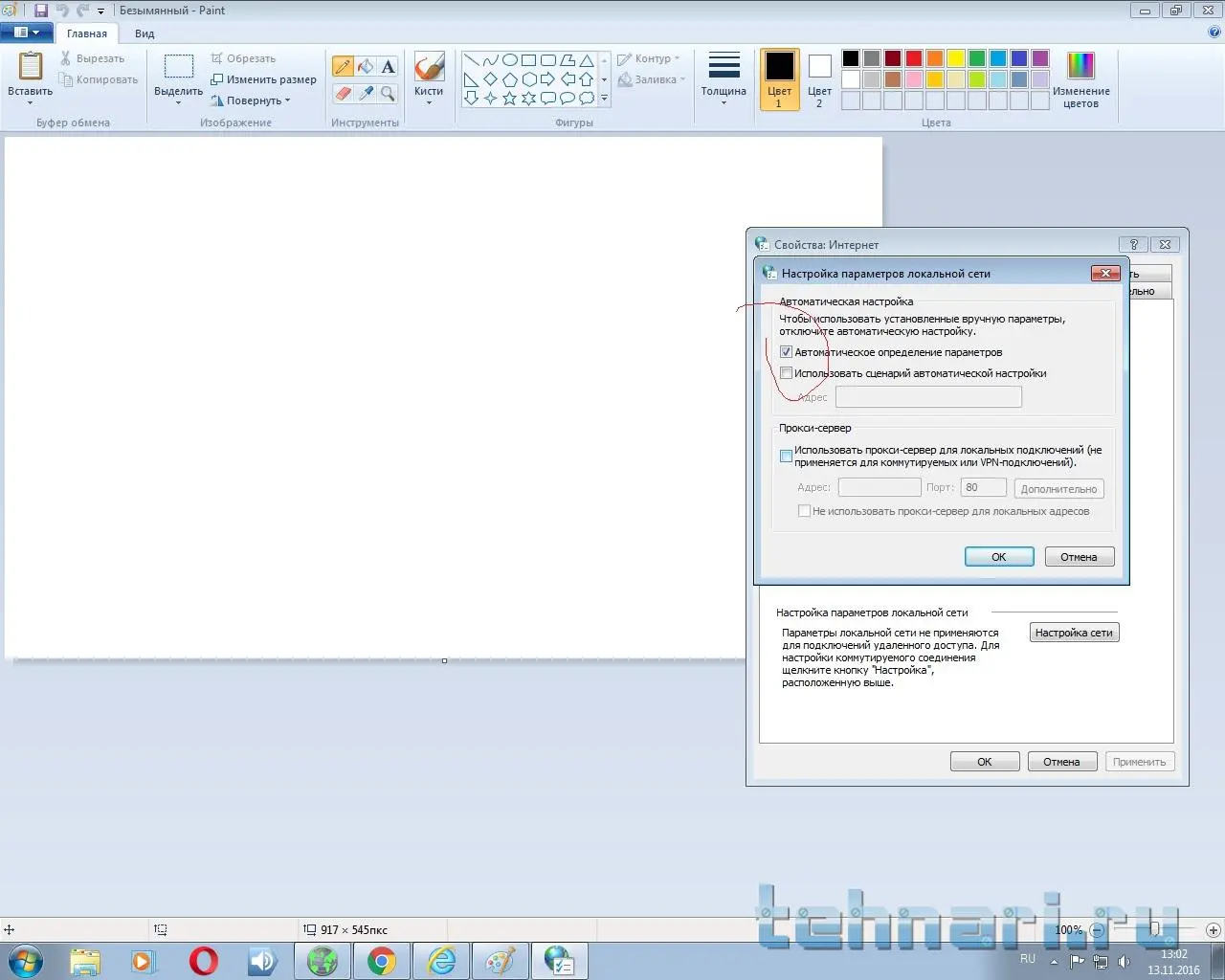

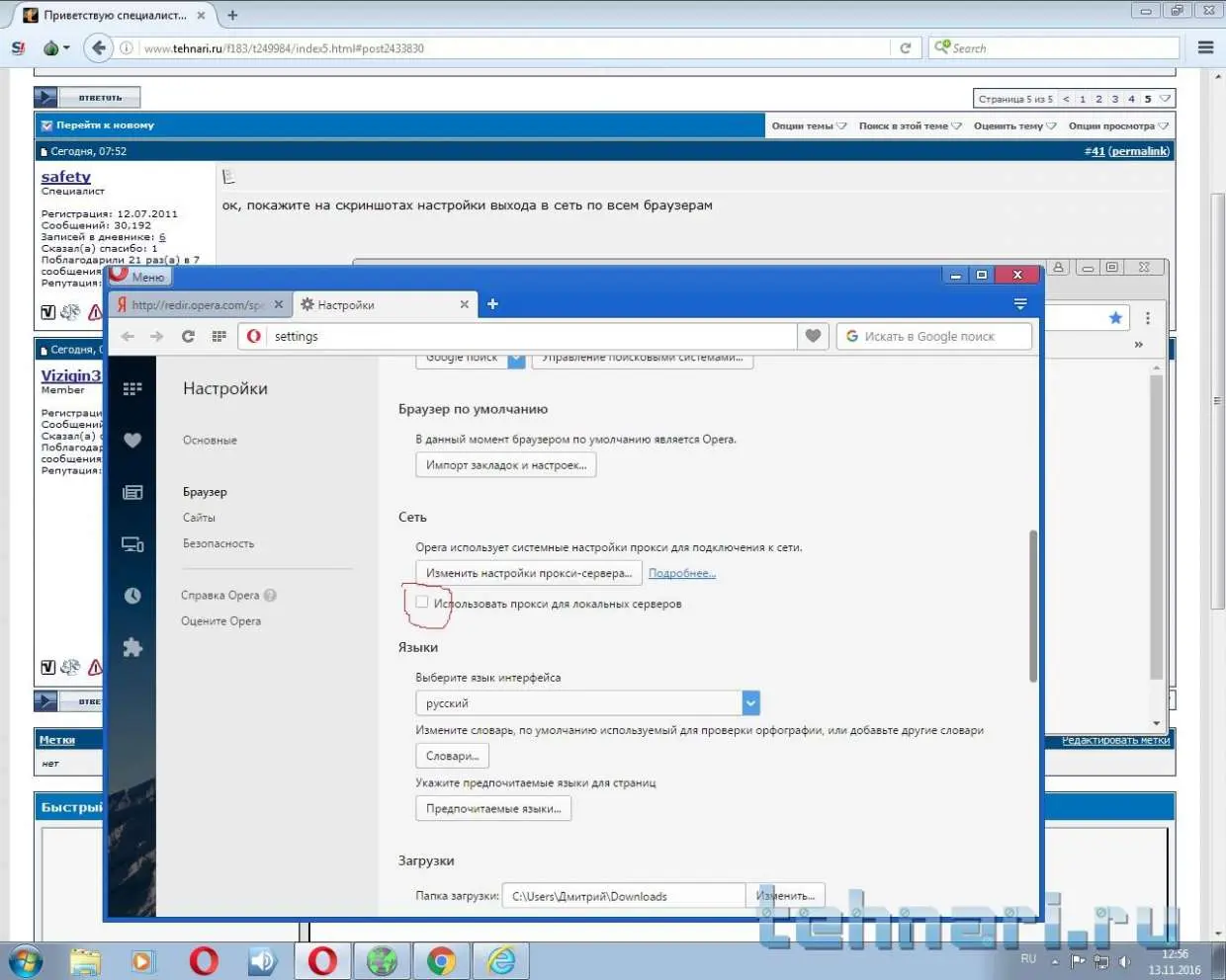

ок, покажите на скриншотах настройки выхода в сеть по всем браузерам
ккк.webp - Сейчас скину.--

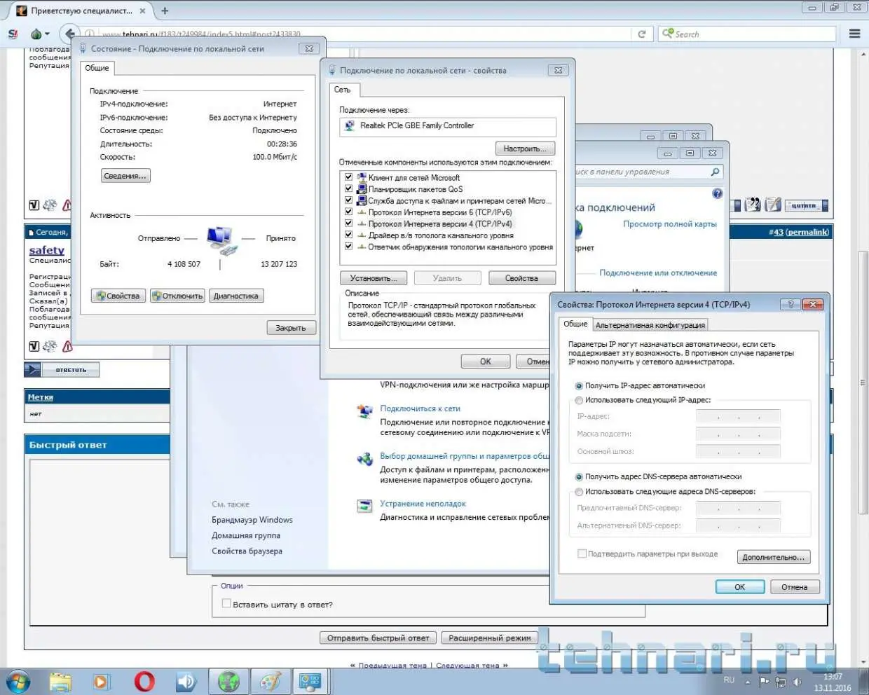

покажите на скриншоте настройки DNS для вашего сетевого подключения.
1скрин.webp2 скрин.webpскрин 3.webpскрин 4.webpскрин 5.webp четыре крина подключения что без прокси, пятый скрин днс. все оно?

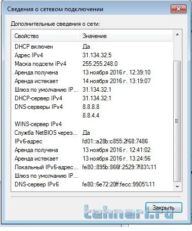

попрбуйте в настройках сетевого подключения (TCP/IPv4) вместо "получить DNS автоматически", прописать вручную гугловские DNS: 8.8.8.8 и 8.8.4.4
и проверить доступ к сайтам

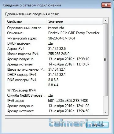

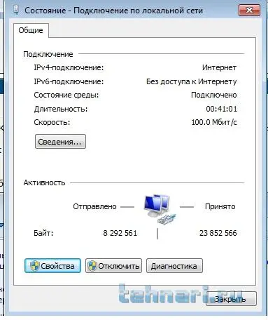

добавьте криншот "общие сведения о состоянии сетевого подключения"
Без изменений.Все таже самая ошибка. вы не забыли что у меня и доступ к онлайн играм запрещен... минуту
на сведения надо нажать, и затем сделать скриншот
ну, все казалось бы на своем месте.
сетевое подключение настроено. dns и ip (через dhcp) комп получает через подключение от провайдера, прокси в настройках браузера не прописан.

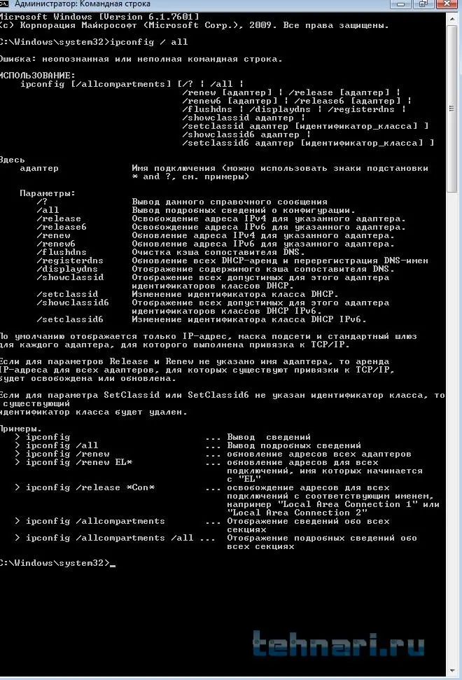

откройте командную строку от имени администратора напишите ipconfig /all результат сюда
лишний пробел после /
