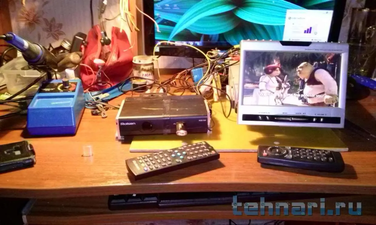

А что, включать уже пробовали? Работает?

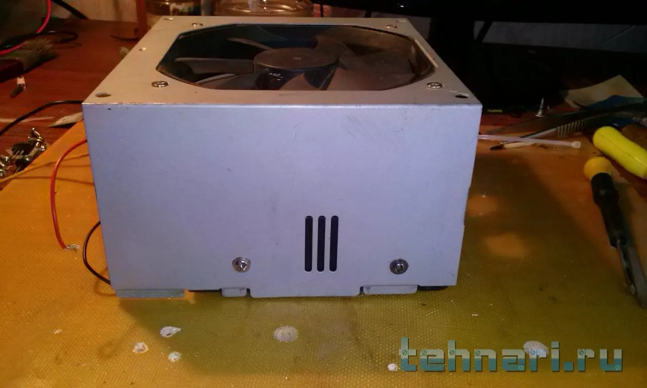

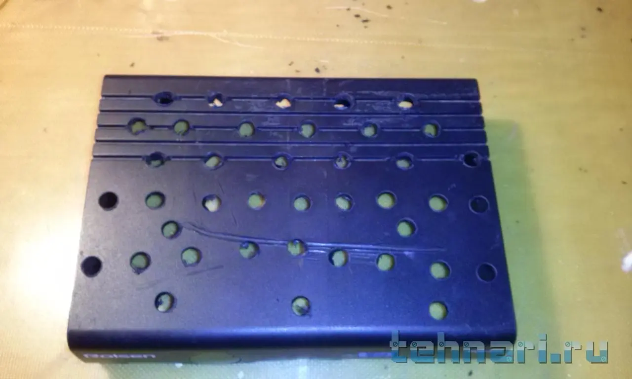

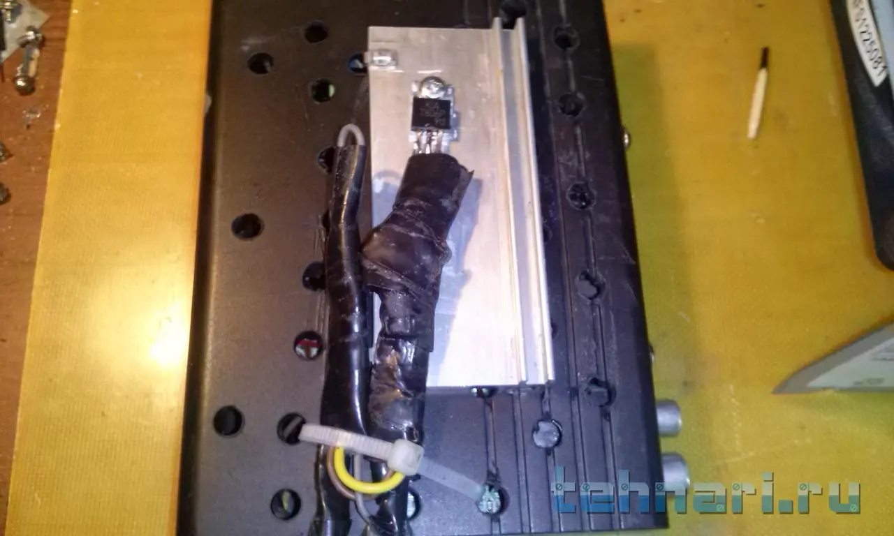

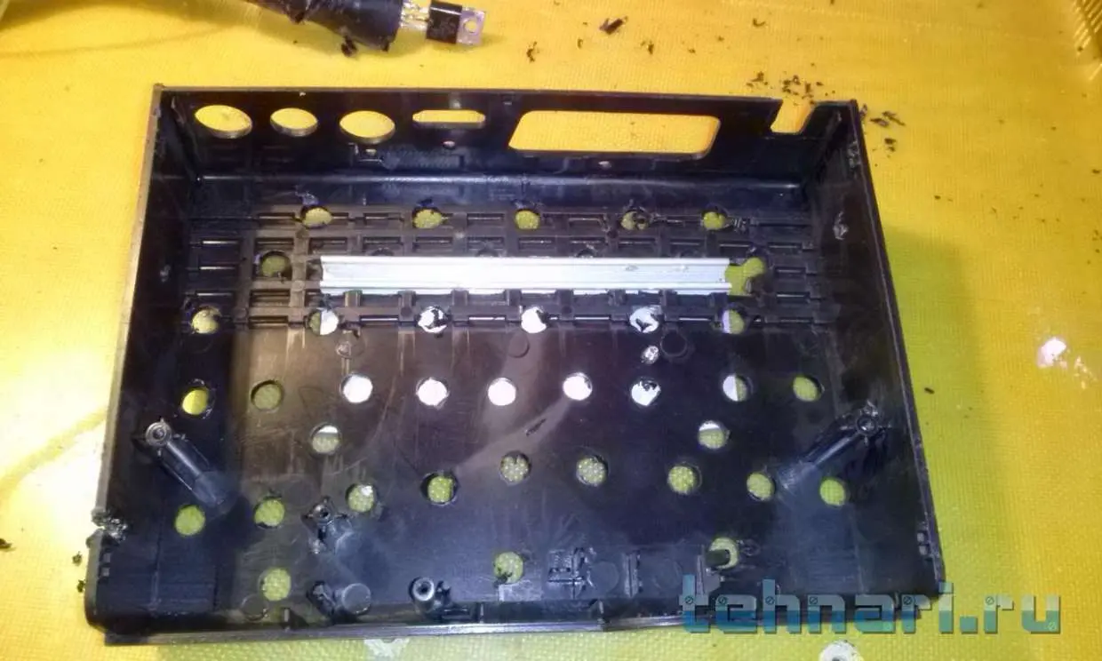

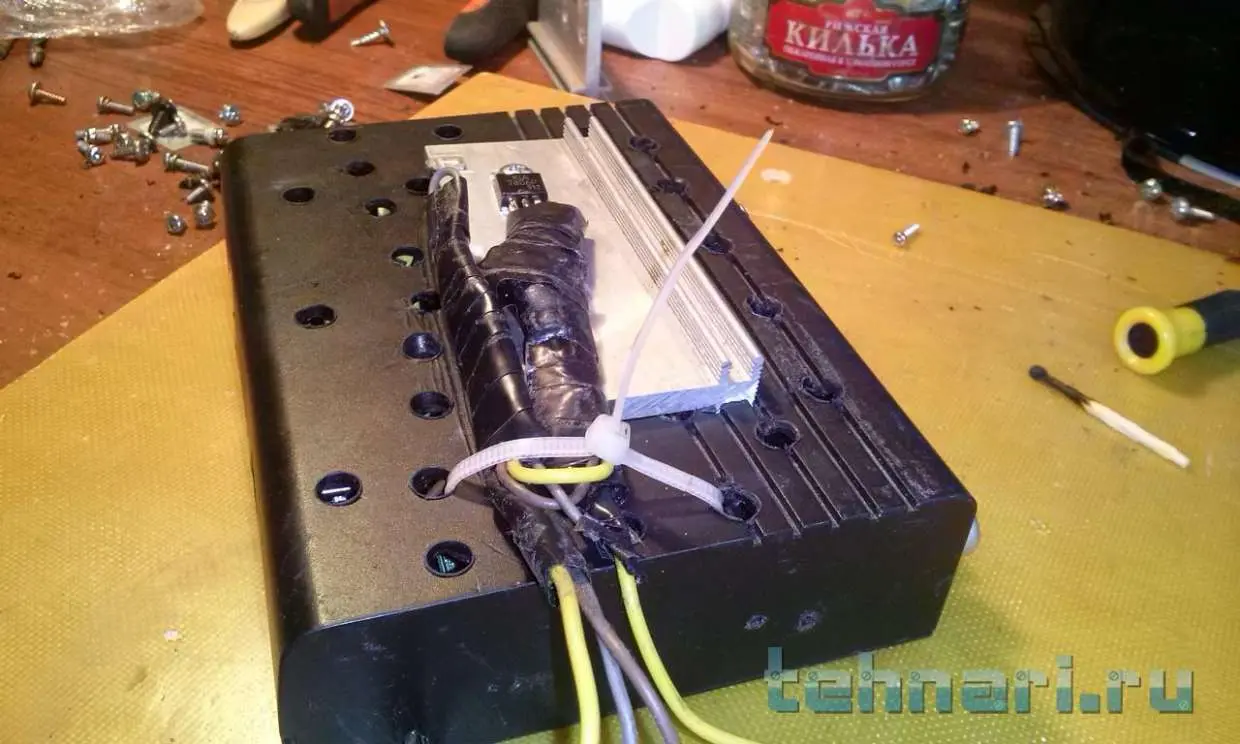

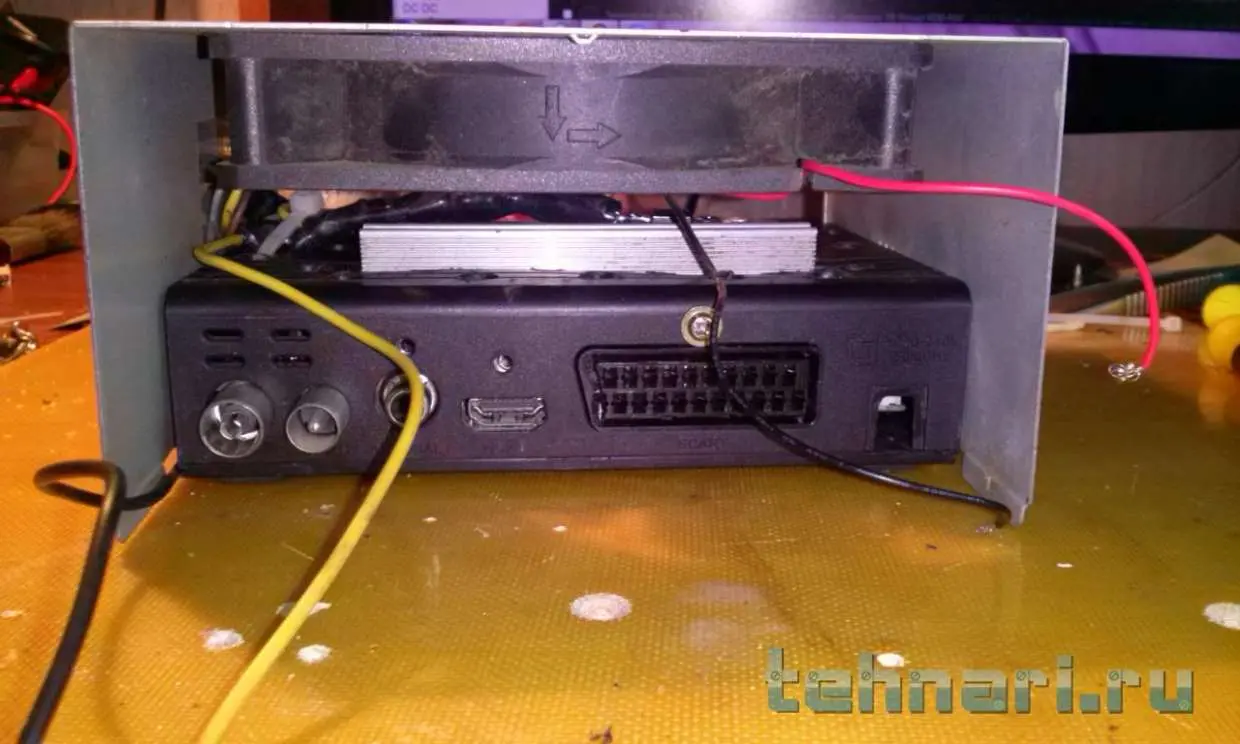

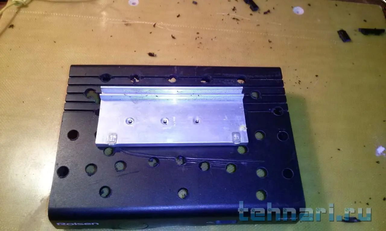

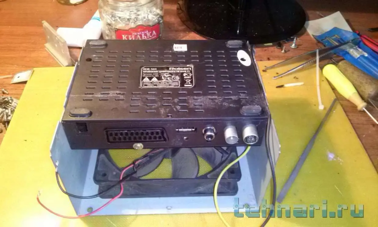

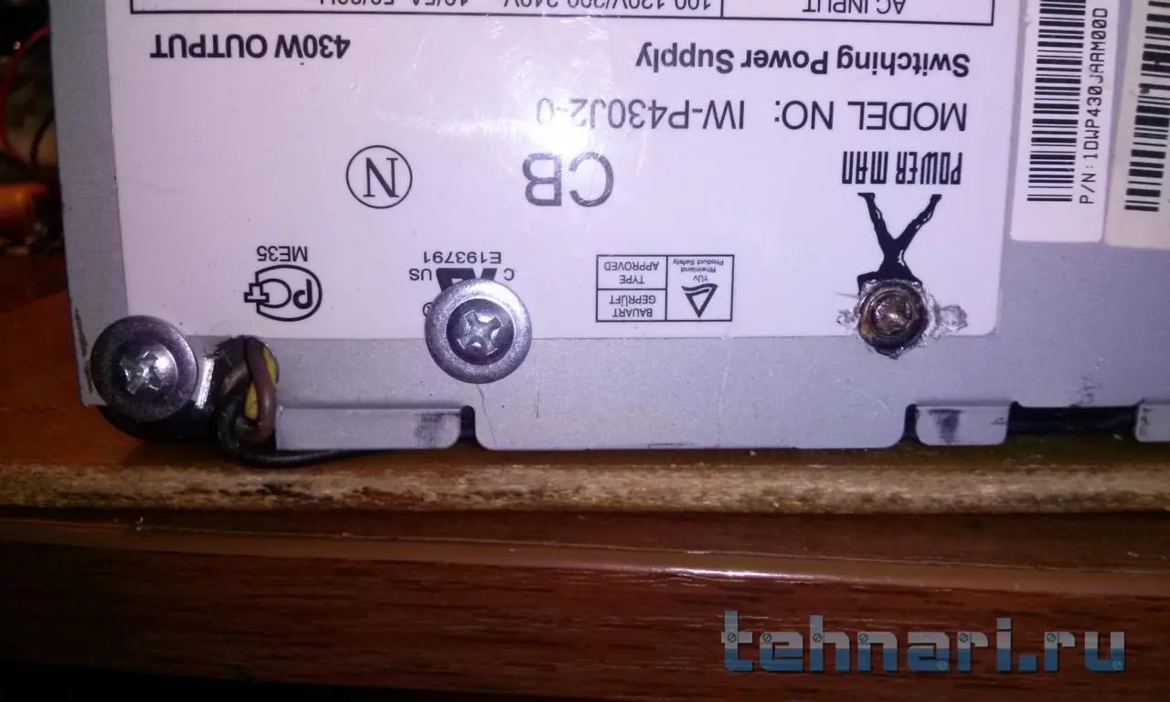

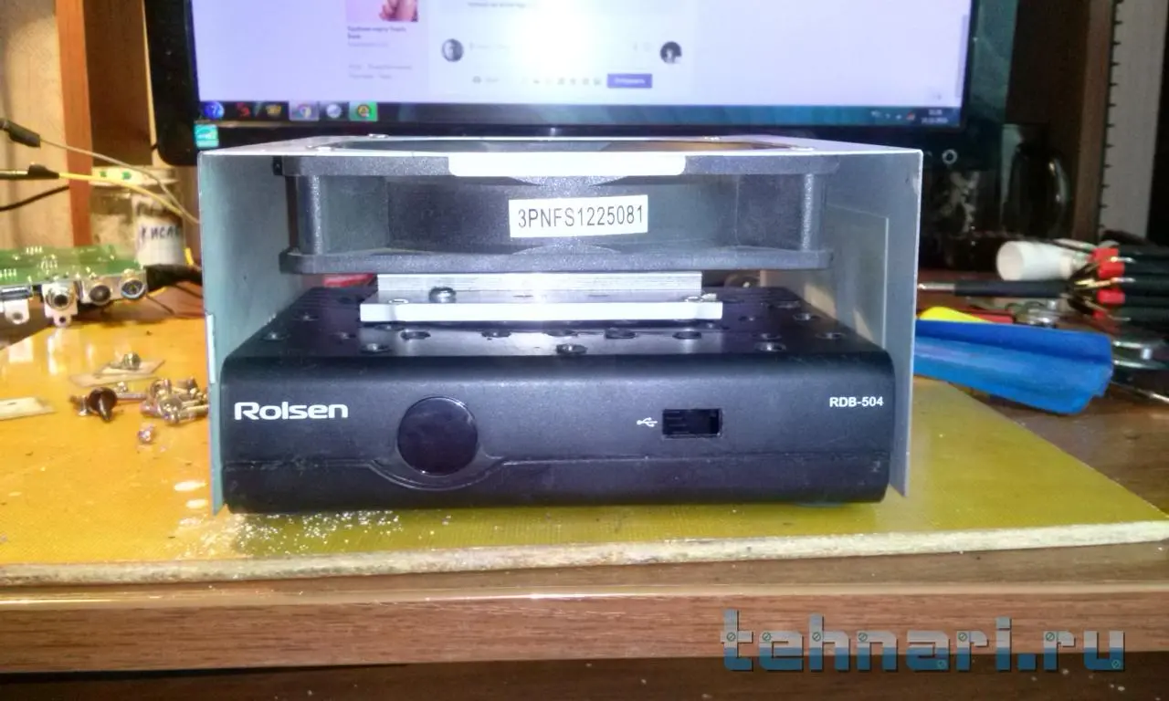

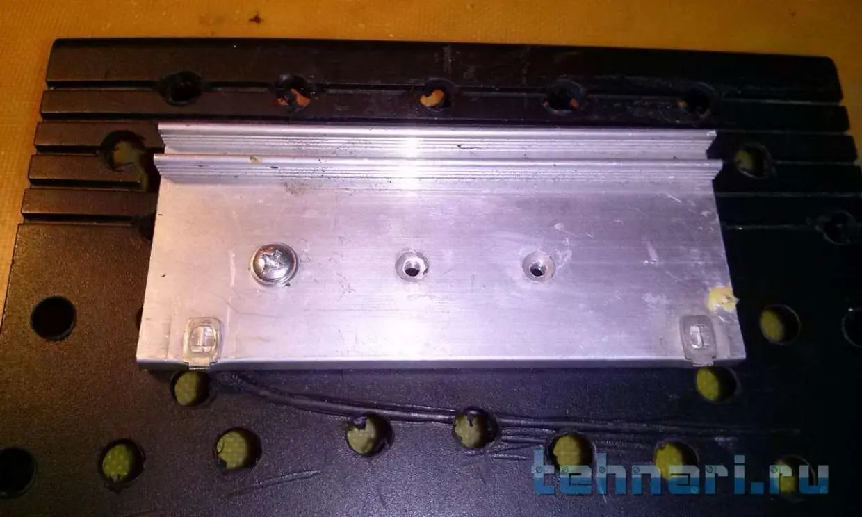

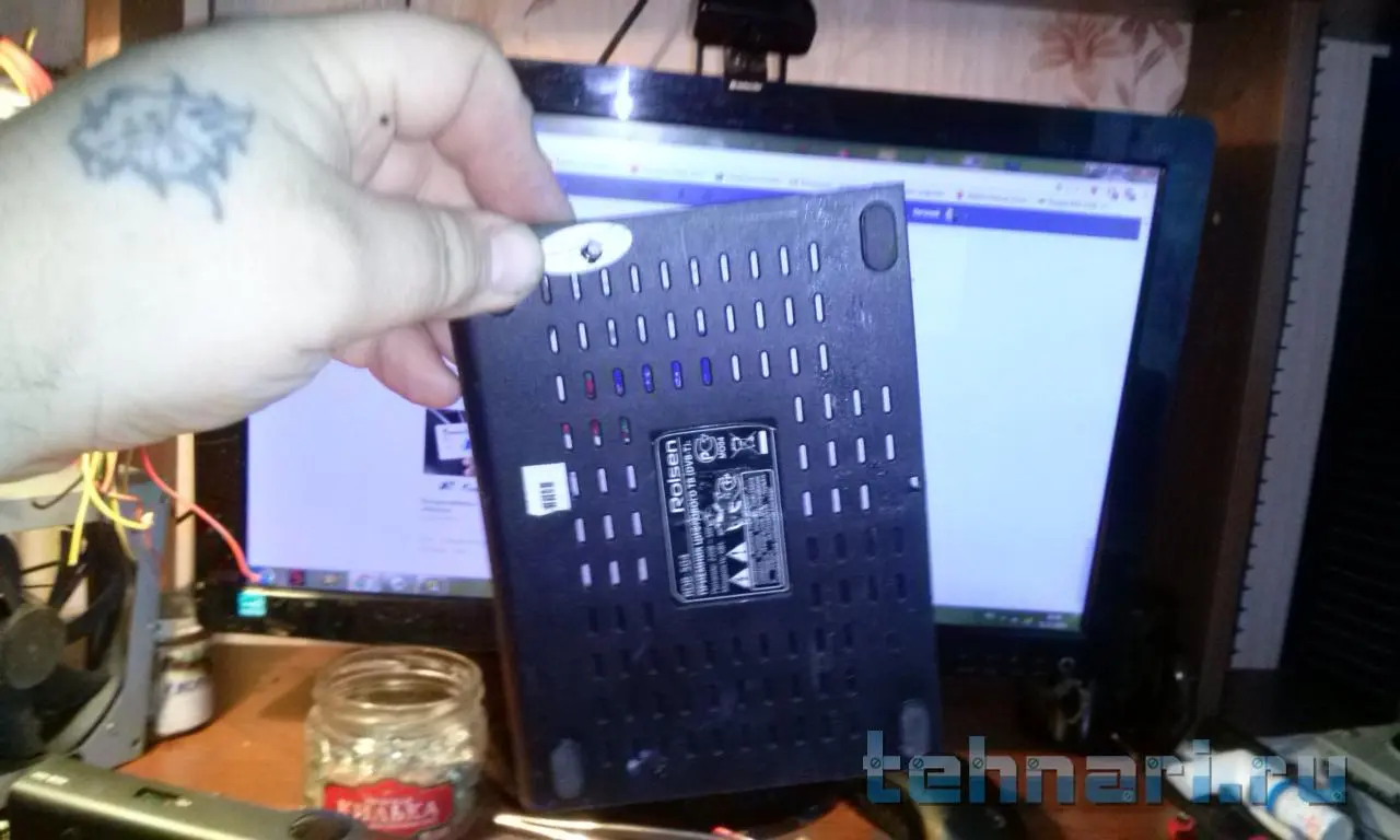

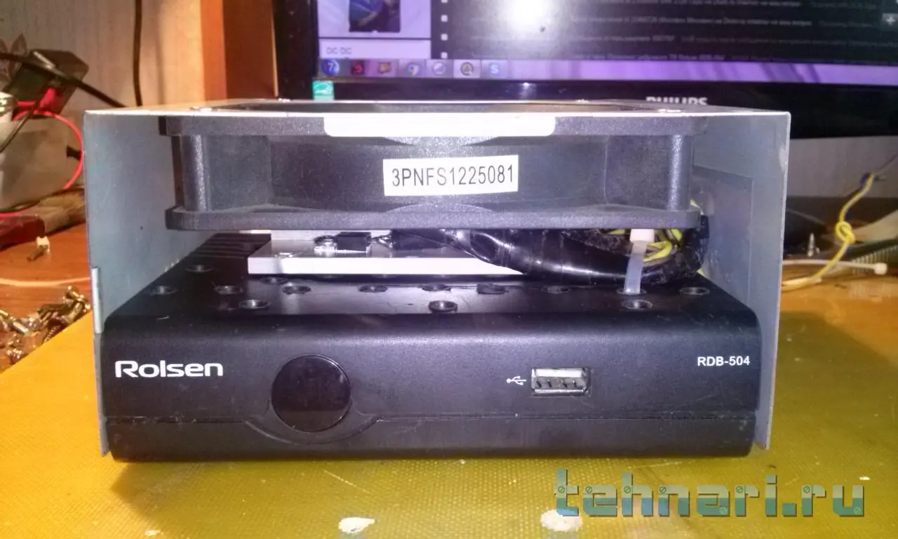

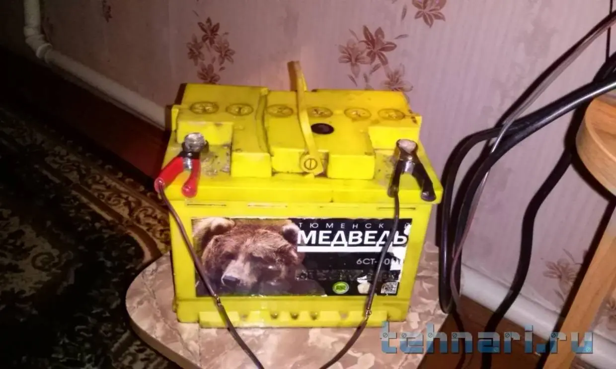

Какое напряжение получилось после стабилизатора?
Предложение было кулер подцепить. А напряжение 6в -2диода (не замеряли)
Для начала можно и кулер, но потом нужно будет LM350 или LM338, НО! это регулируемые стабилизаторы на 3 и 5 А, соответственно, и к ним нужно будет несколько деталюшек подцепить, если надоест ваш "обогреватель" то стучитесь:)
ТС предпочитает продукцию собственных рук. :)

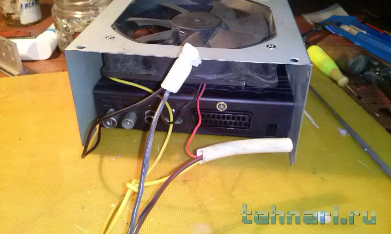

Особенно порадовала косичка проводов, которая заходит в корпус в разных местах.
ага...зато бесплатно !косичка проводов меня и так устраивает,не на показ,как говорится,работает и дай Бог ! Надо отдать должное тому,что я в электронике полный "зеро"..А на 1500 ребенку фруктов возьму(кое кто понял о чем это я ...ни правда ли Николай?! )
На али купите LM2596 dc-dc converter и будет вам щастье. Стоимость порядка 30-40 руб с бесплатной доставкой.
Так то вариант,но я,как то раз еще прошлой зимой в январе,заказал конвертер...прошло 2.5 месяца,а его нет.написал продавцу,тот вернул деньги.Стоял он тогда 70 р. Да и тем более уже приемник сделали,подвергается он всяким доработкам. Сейчас в данный момент занимаюсь установкой кулера.По окончанию скину на форум сюда фото.А где вы видели по 30-40 р ?Ссылкой не поделитесь?!!

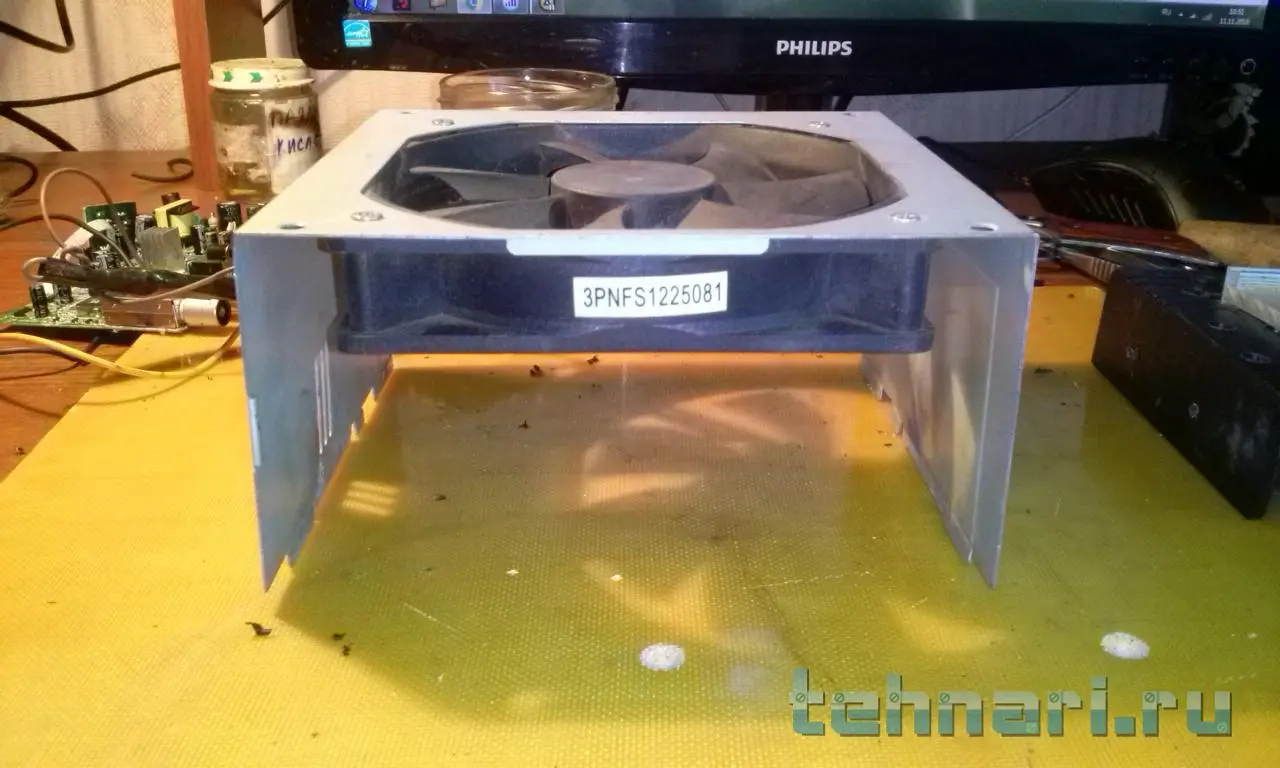

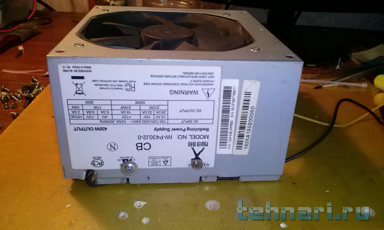

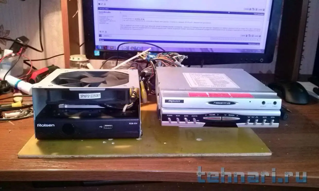

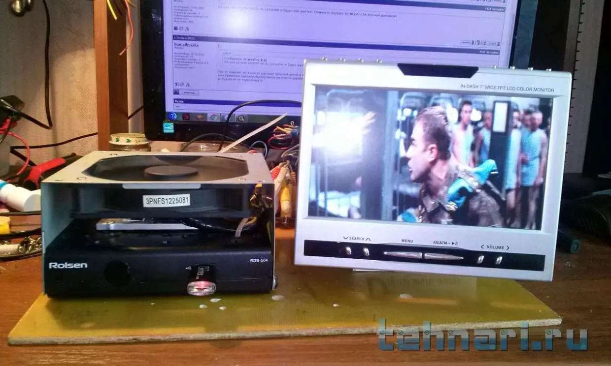

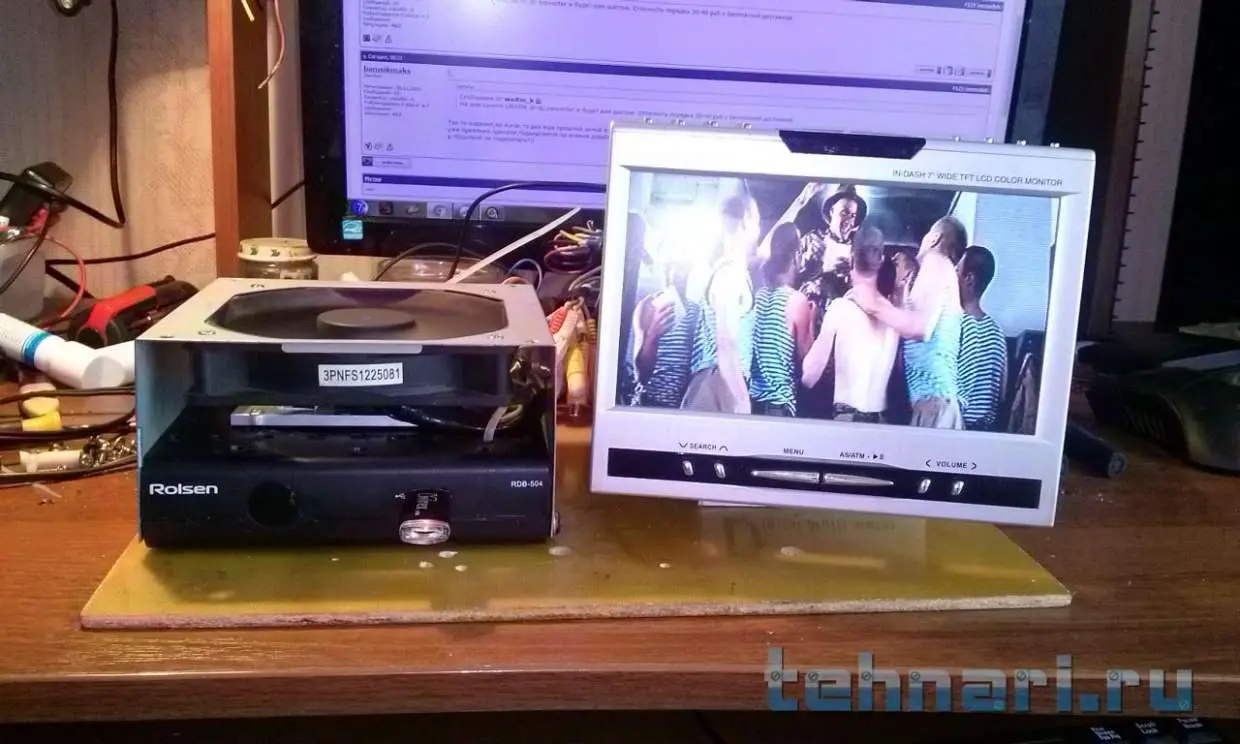

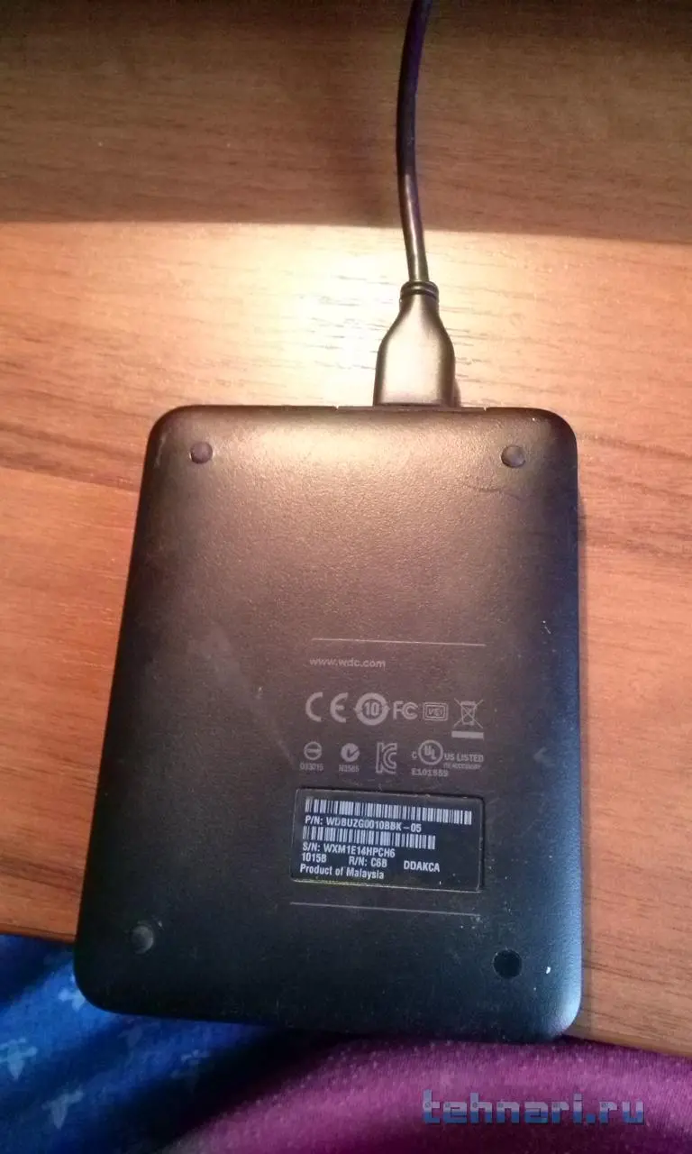

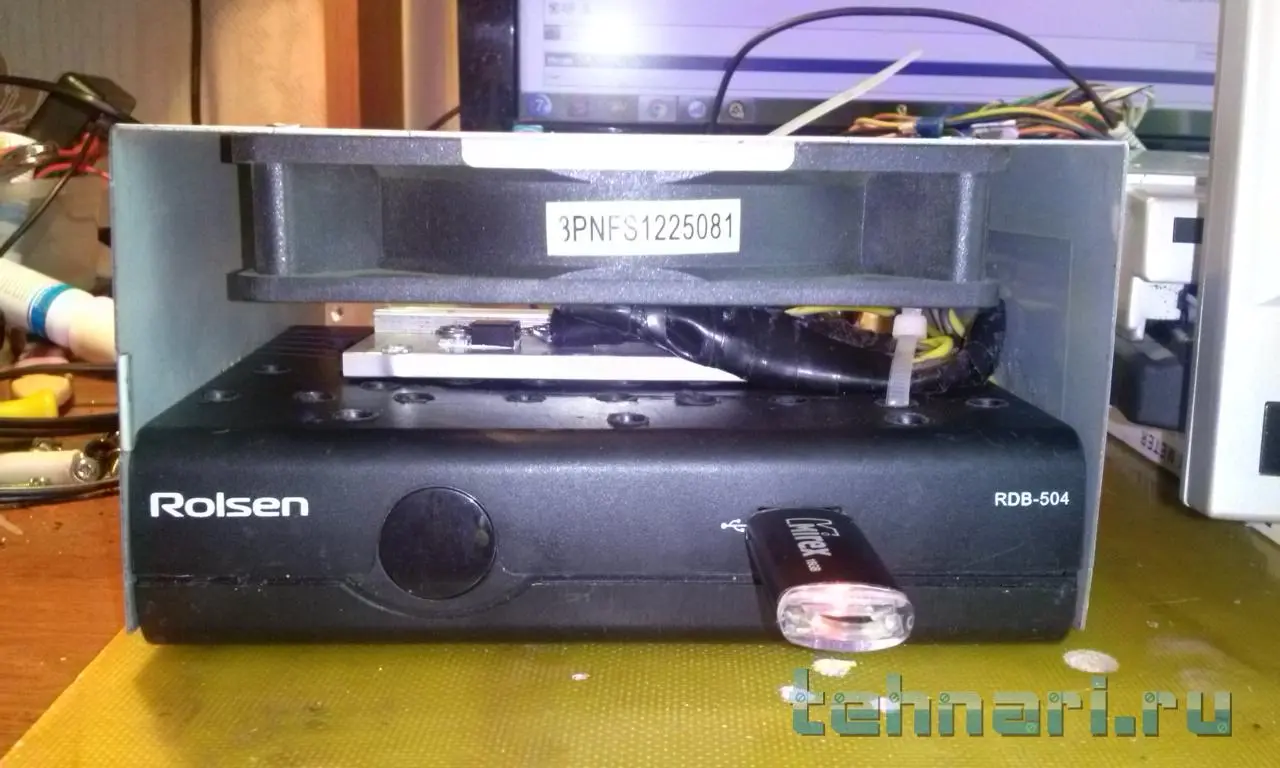

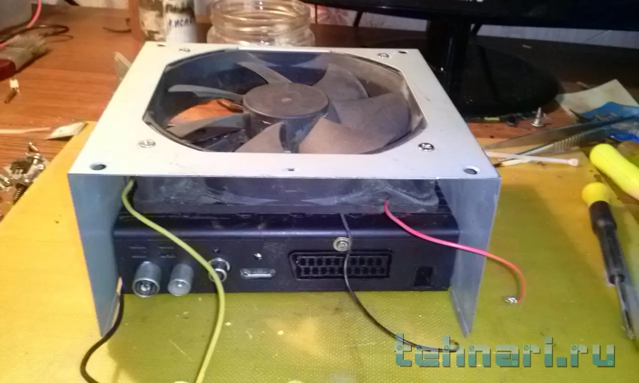

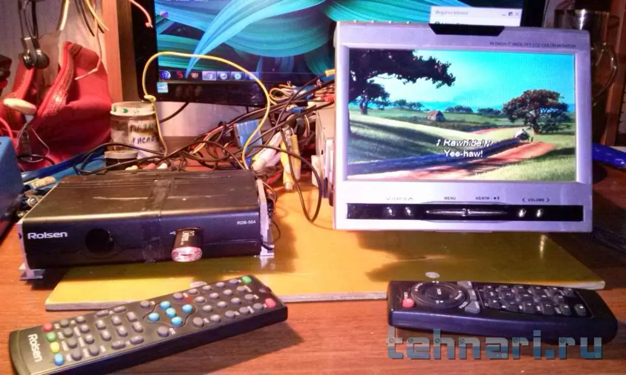

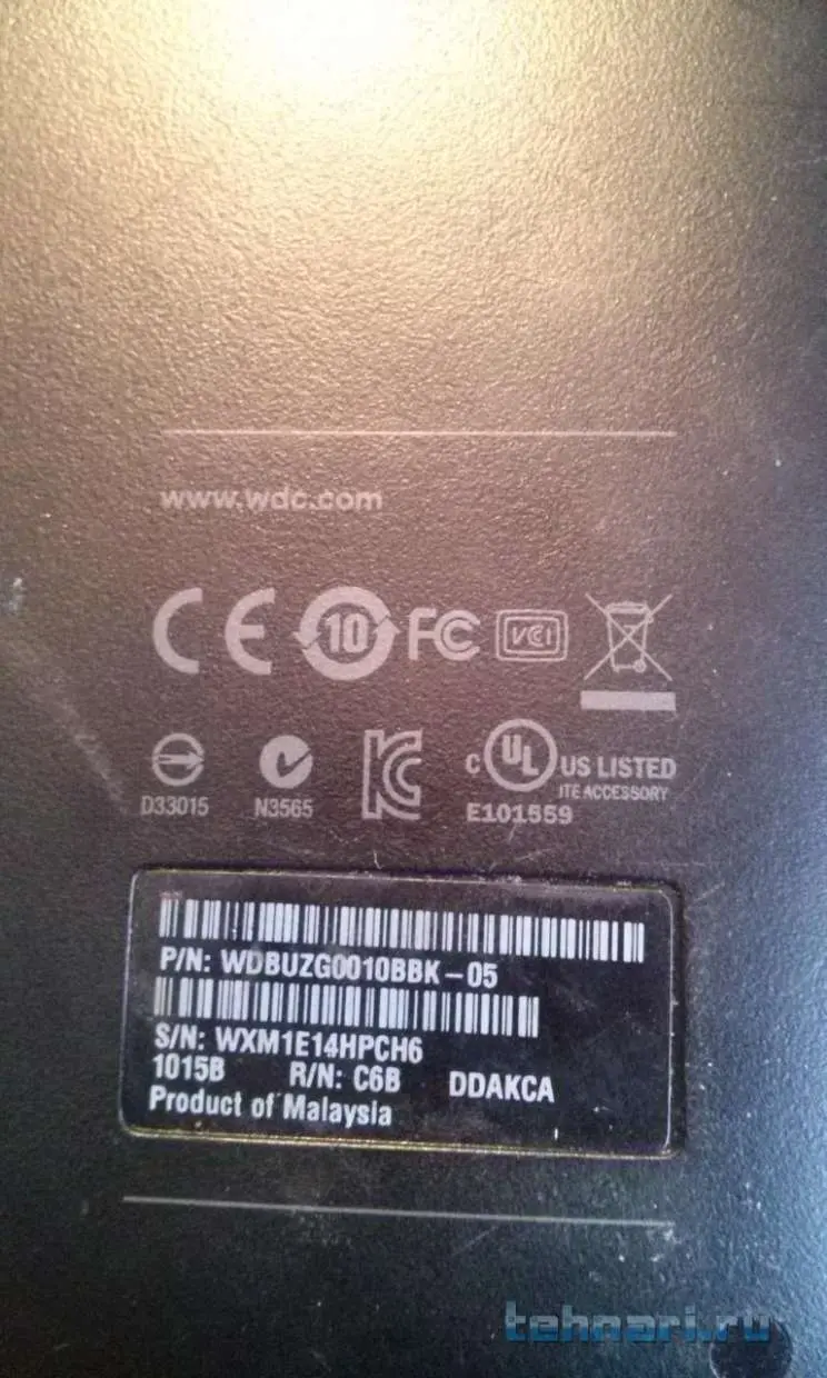

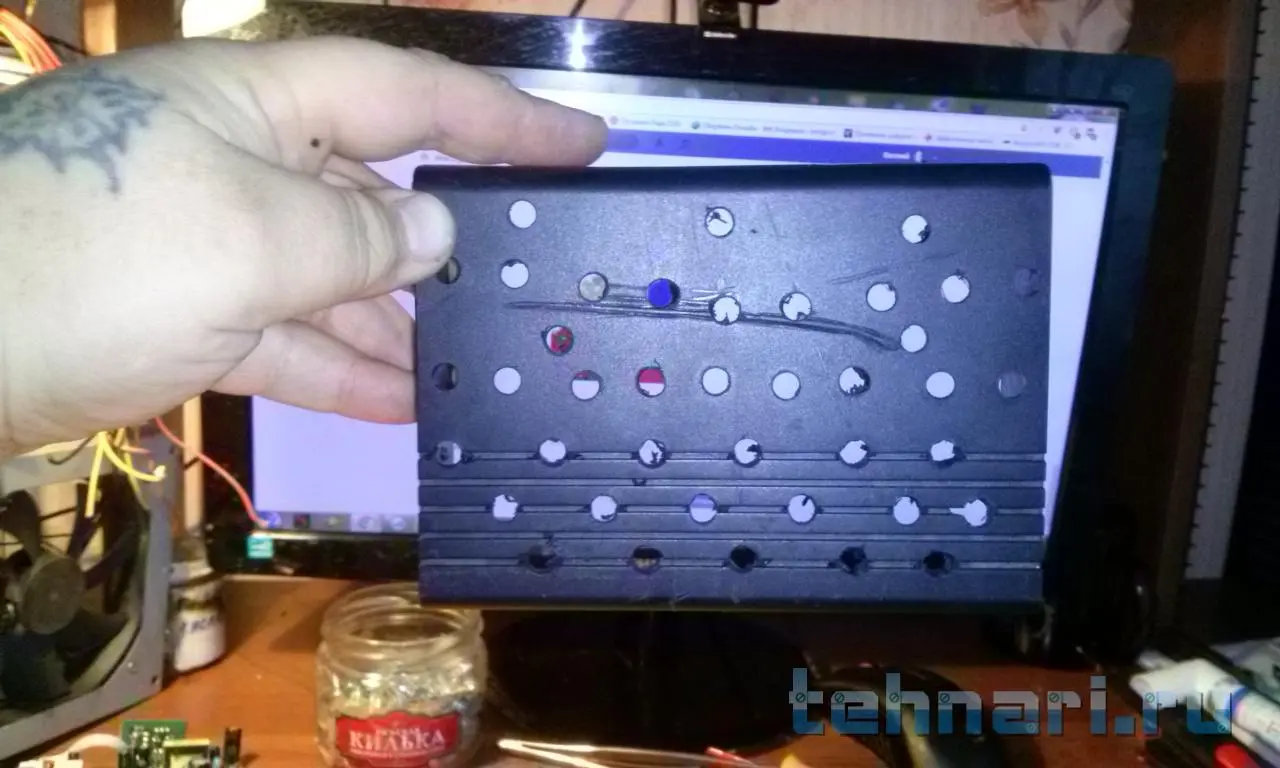

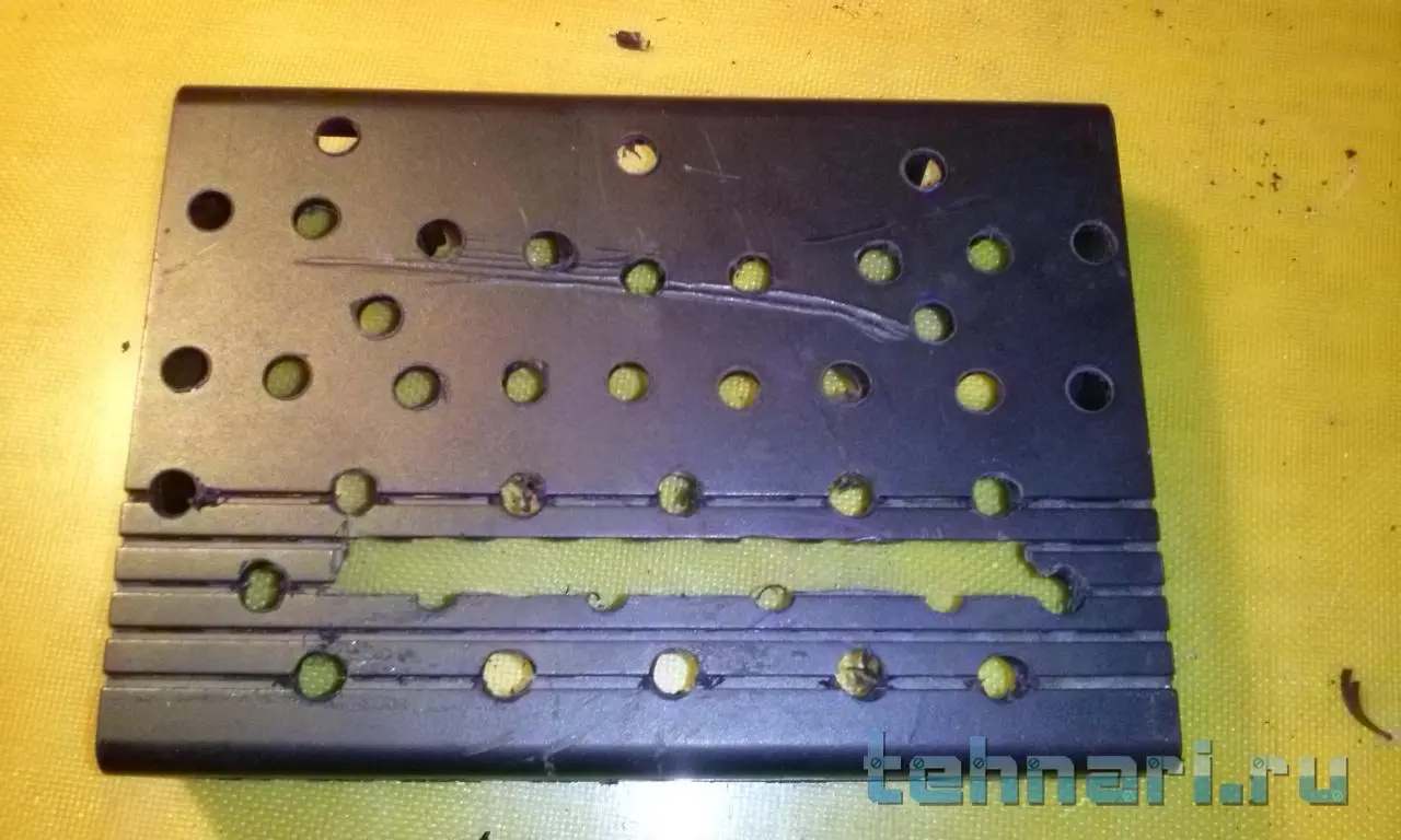

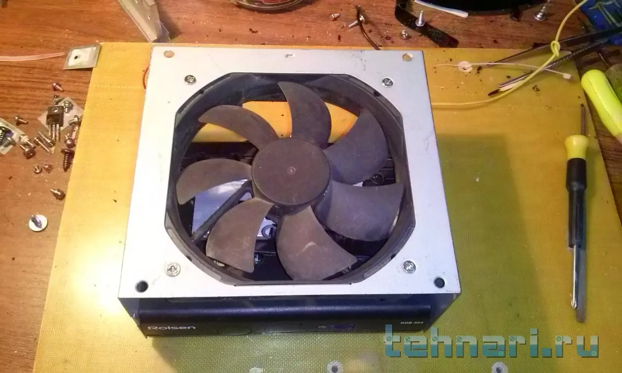

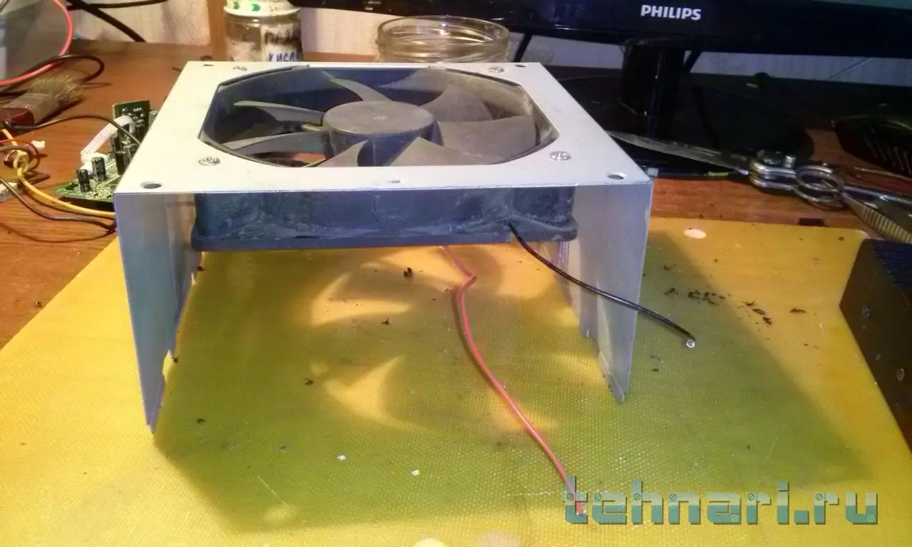

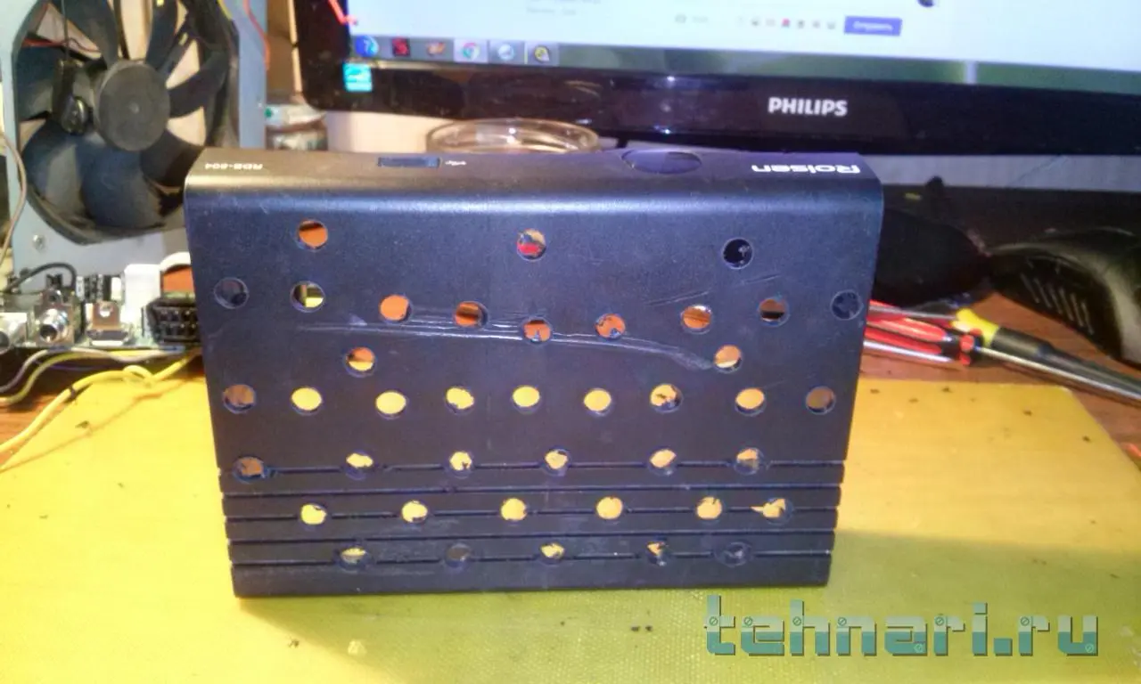

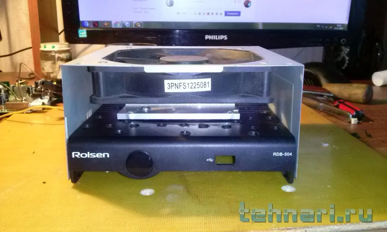

Ну вот,доработал я систему охлаждения,к сати охлаждает на (5+) пять с плюсом.Ладно,тут все замечательно и понятно. Столкнулся я тут еще с одним казусом...Жесткий USB диск(фото прикреплю) на 1тб, обнаружается приемником,но папки не видит.На ПК проверяю,все работает,а на приемнике нет.Приемник видит папки на USB флешке на 16 гб .Может жесткому вольтажа не хватает?

вот он диск
Охлаждение..эт хорошо.. но поймите что Ваш стабилизатор работает на пределе, и в любую минуту могет крякнуть, да так что и потянет за собой ещё и Ваш любимый приёмник...:))
так что не затягивайте с покупкой порядочного стабилизатора.
я живу на периферии,где 700 человек,а в райцентре 3000 человек..специализированных магазинов нет.а с интернета заказывать нету денег..
