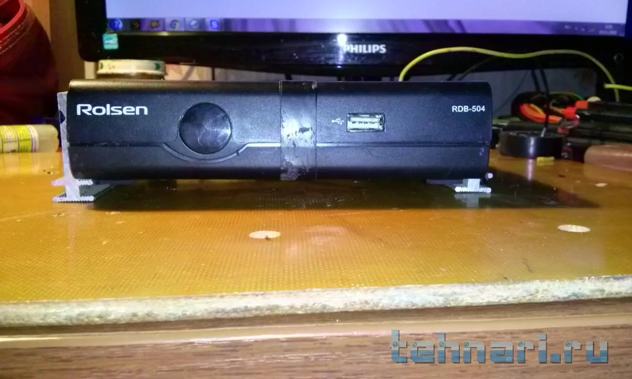

Приемник цифрового ТВ Rolsen RDB-504

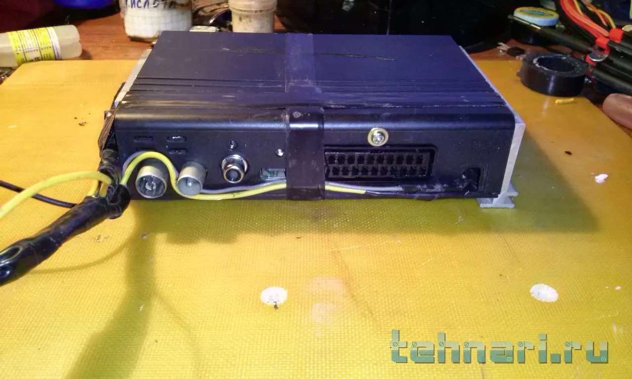

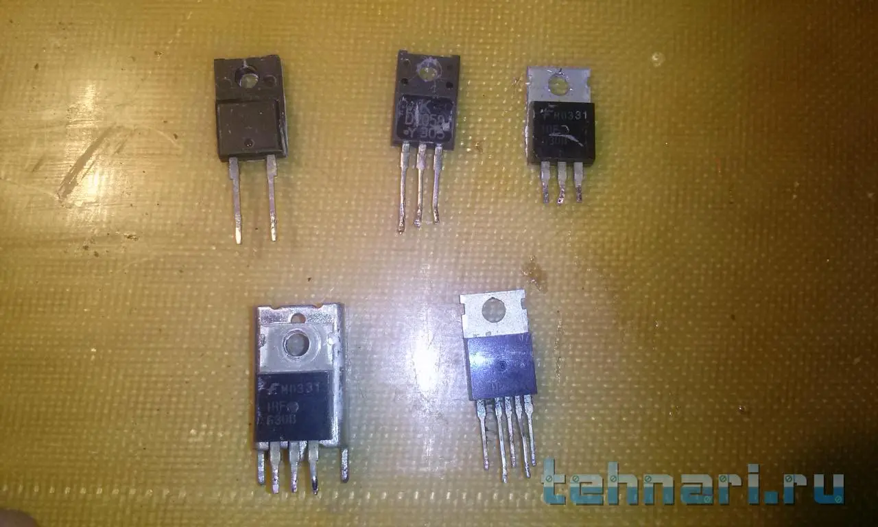

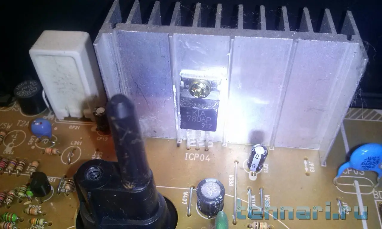

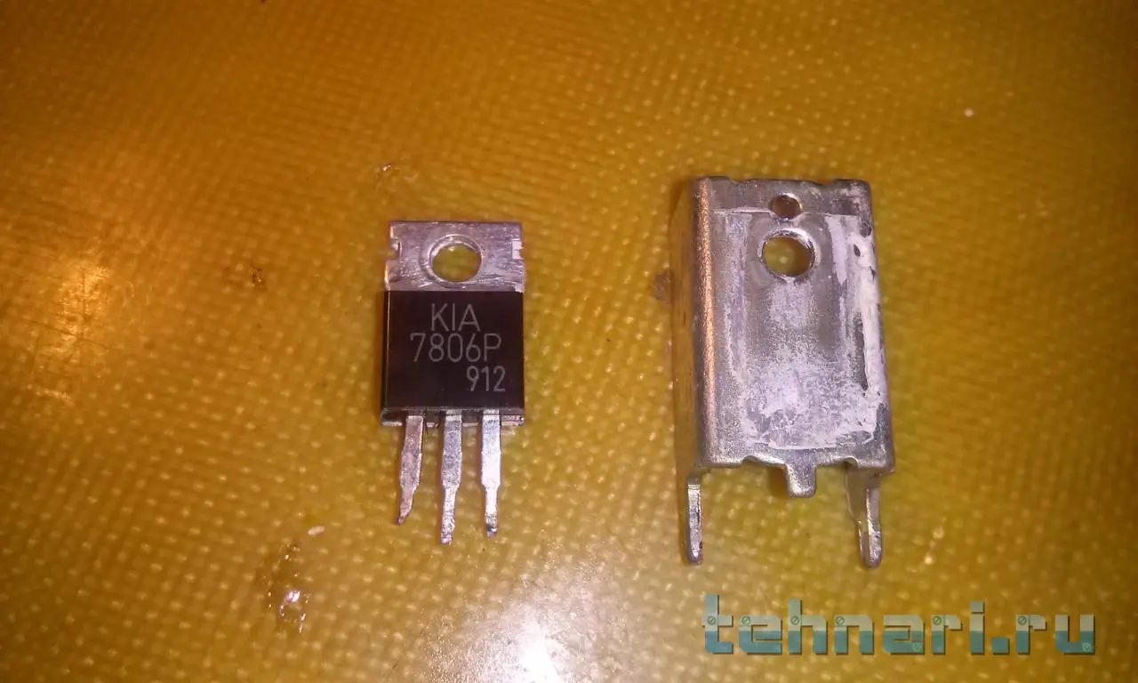

Ну вот,разбомбил старый монитор и вот,что достал от туда.. :
и еще есть под вид такого же стабилизатора
Вот еще видио магнитофон разобрал,вроде нашел.Он это?
Сергей,демонтировать?

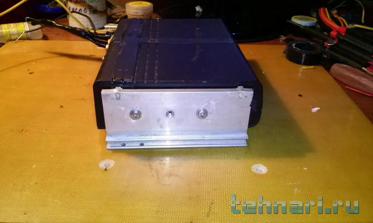

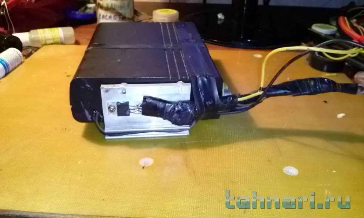

Который на радиаторе - снимайте вместе с радиатором .
Сергей,по Москве когда на связь?Радиатор пойдет не родной(поменьше)? А то тот сильно высокий,корпус не сойдется..

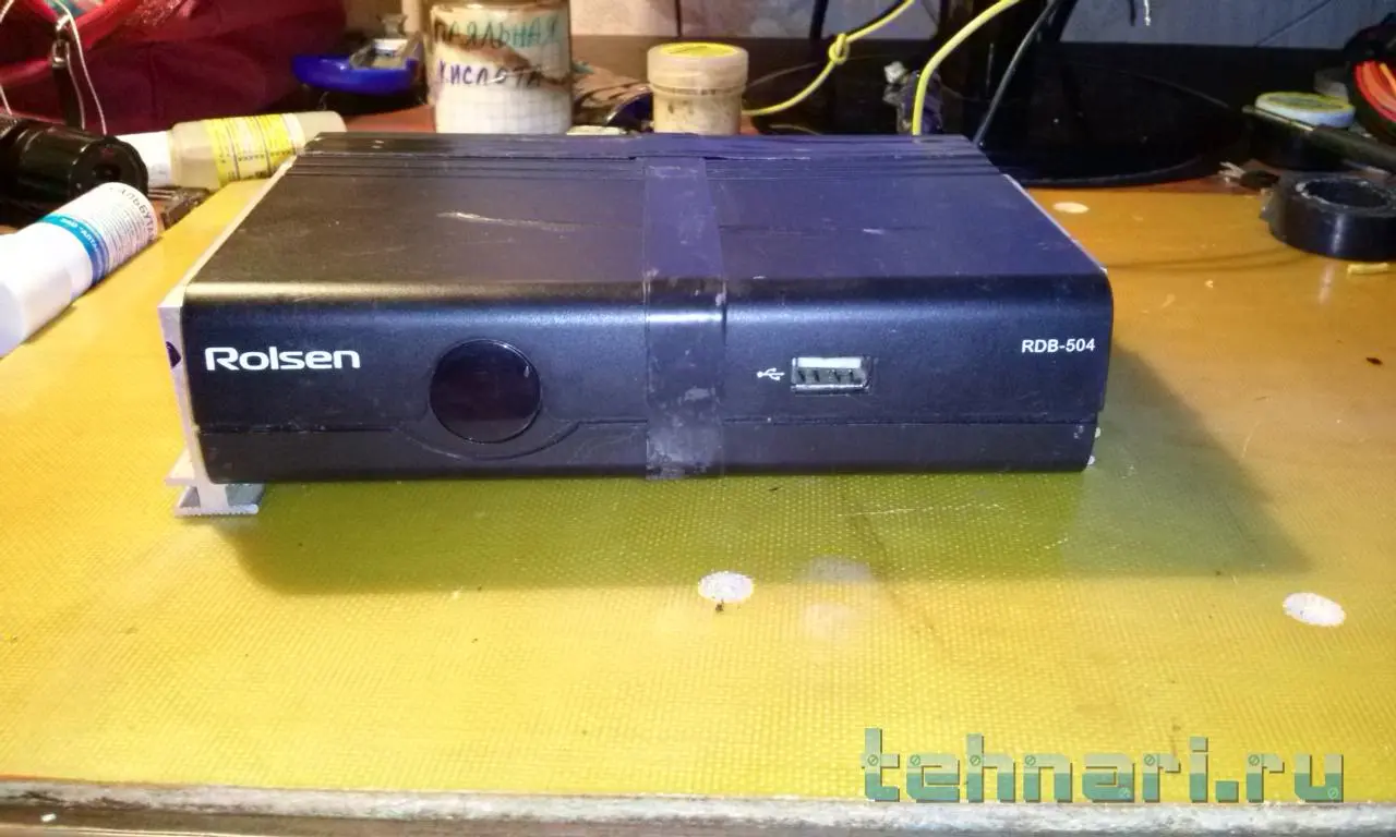

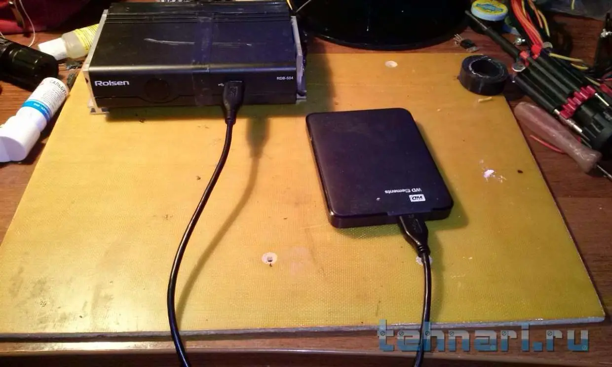

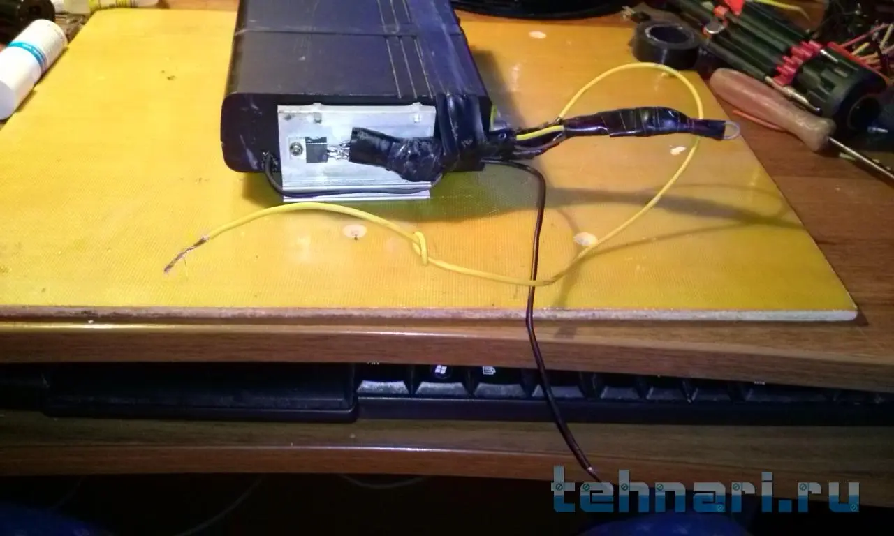

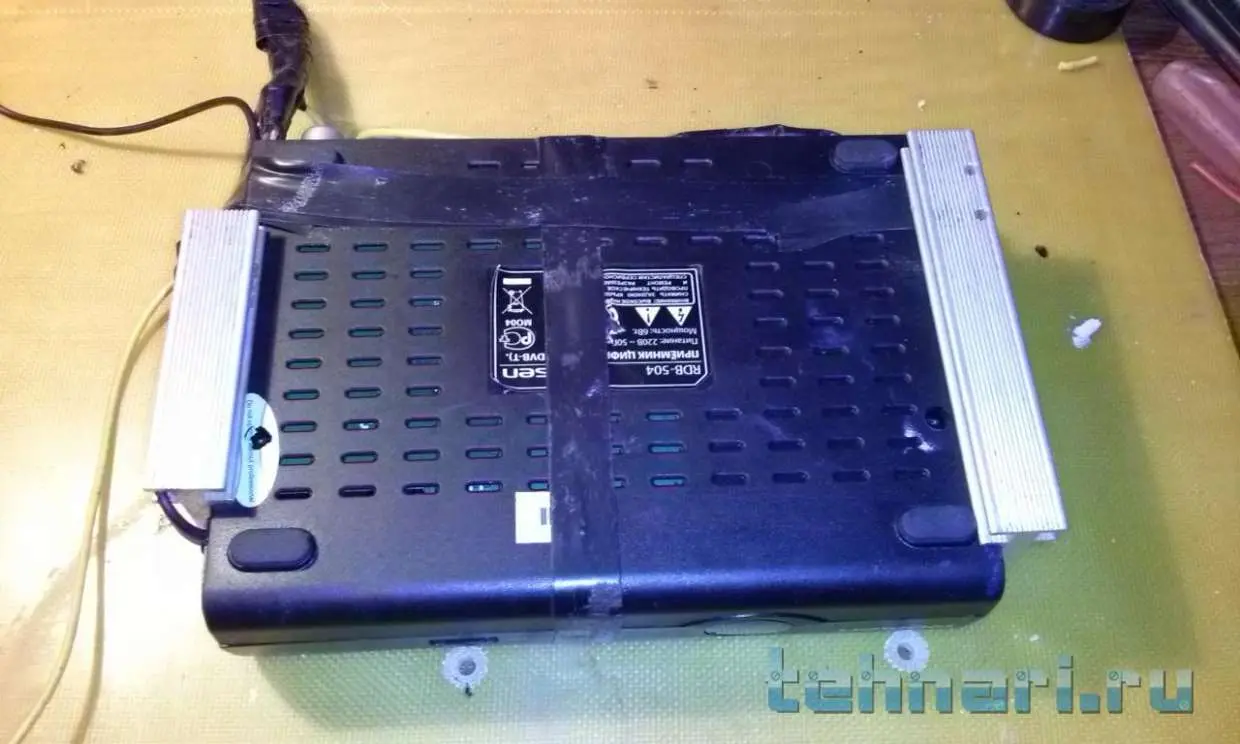

Всем привет! Приемник готов и ожидает своего место в автомобиле!:bravo: А я тем временем хочу сказать огромное человеческое СПАСИБО ВСЕМ кто принимал участи в помощи преобразования видео приемника с 220 в 12 вольт.tehno022 Отдельно низкий поклон Филиппычу и Сергею С.С.С за АКТИВНОЕ начало и доведения дела до конца.tehno022 Форум супер,люди в нем отзывчивые,профессионалы своего дела.Дай Бог Вам здоровья,низкий Вам поклон!Мир Вам добрые люди!tehno022
