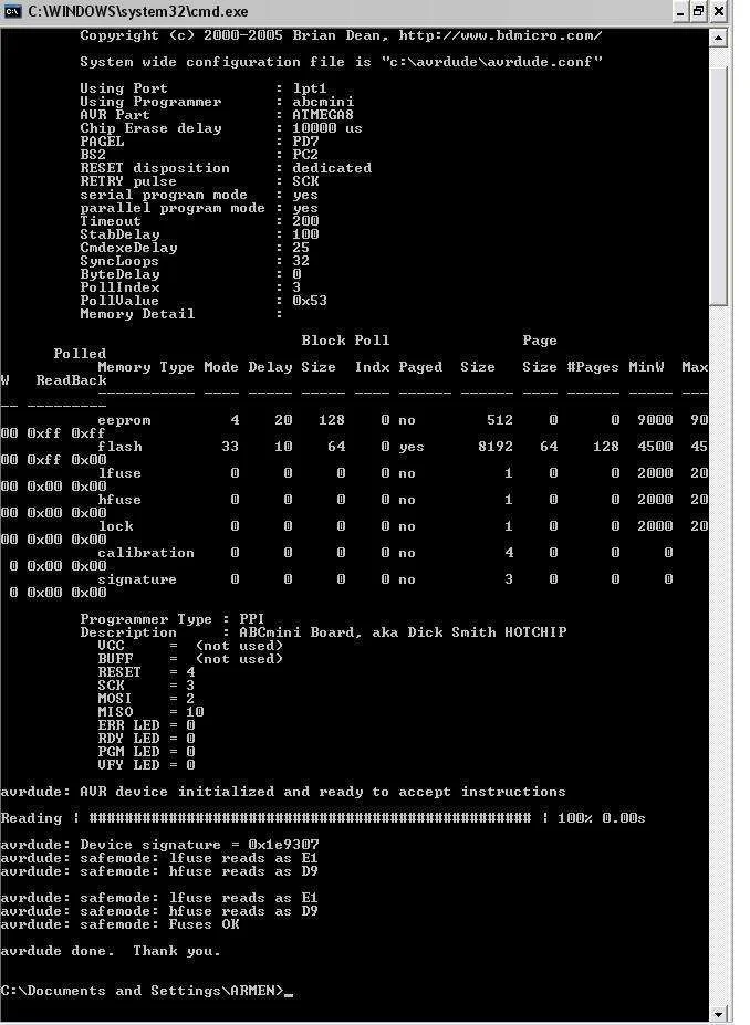

неправильно припаял,разместил в папку с аврдуде дальше что делать??
Код:
avrdude -cabcmini -pm8 -U:flash:w:prizrak.hex:i
теперь это выдало
C:\Documents and Settings\ARMEN>avrdude -cabcmini -pm8 -U:flash:w:prizrak.hex:i
'avrdude' is not recognized as an internal or external command,
operable program or batch file.
c:\avrdude\avrdude -cabcmini -pm8 -U:flash:w:prizrak.hex:i
можете в окне таком написать
    22.8 KB · Просмотры: 111
Так я сделать не могу. Попробуйте это:
Код:
c:\avrdude\avrdude -cabcmini -pm8 -Ulfuse:w:0x4c:m
вот всё вроде получилось?
    46.5 KB · Просмотры: 115
Еще не все, мы только перенастроили контроллер.
Теперь нужно записать прошивку.
Код:
c:\avrdude\avrdude -cabcmini -pm8 -Uflash:w:prizrak.hex:i
теперь он вообще не находит программатор
А на программаторе есть кварцевый резонатор?
Ситуация следующая - контроллер сейчас запрограммирован на работу от кварцевого резонатора, который предусмотрен на плате программатора. Если резонатора на плате нет, ничего вы с контроллером не сделаете.
