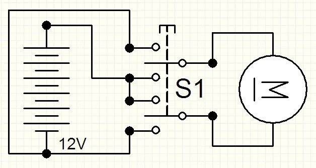

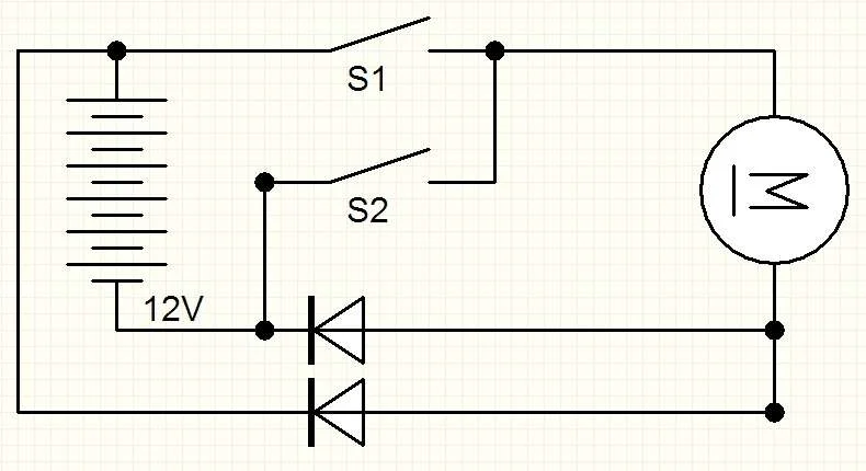

вот тебе самая простая схема!
И в добавок вторая простенькая схемка на тумблере с двумя группами контактов с средним положением (группа А, ничего, Группа Б)
    13 KB · Просмотры: 57
А чем твоя схема отличается от моей?
