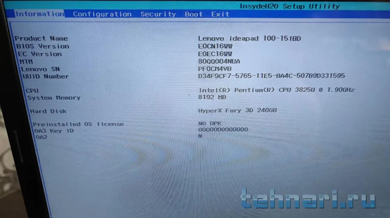

Здравствуйте! Уже какой день ламаю себе голову что уже только не перепробовал ничего не получилось. Решил сделать небольшой апгрейд заменить свой старый жёсткий HDD диск на новый SSD 240гб. Даже не задумываясь что возникнет такая проблема.. поменял я диск взял загрузочную флешку вставил в ноут и начал включать, после чего стало велатать окно и перезагружаться и так бесконечно

Ну а в БИОСе что делал? Или будим гадалку ждать.
Вот такие параметры сейчас стоят

На первом скрине BIOS четко определяется "HyperX Fury 3D 240GB". Это стандартная реакция на отстутствие загрузчика на жестком диске. Нужно загрузиться с установочного диска. Флешку почему-то BIOS не видит.

разбираюсь, просто если биос не видит флешку, можно было бы попробовать с диска установить. виндовс я записывал с помощью утилиты rufus , схема раздела MBR. WIN10 64. еще посмотрел в сведении о системе режим биос "устаревший". Может проблема в разметке?

Я тебя спрашивал про БИОС не о том, чтобы ты показал картинки. А о том, что ты делаешь когда запускаешь установку?

У меня я так понял проблема из загрузочной флешкой. Я взял вторую флешку, и установил на нее образ виндовс , выставил приоритеты и загрузка пошла
