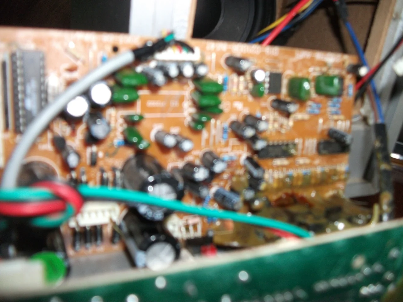

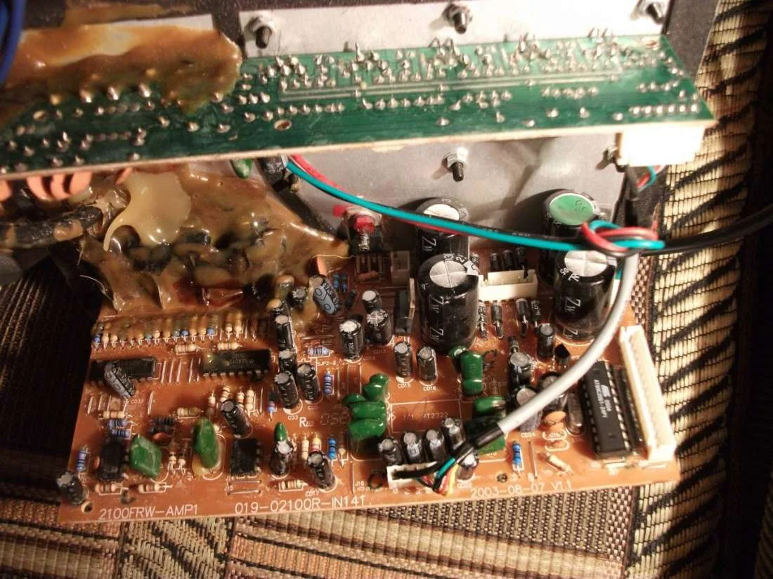

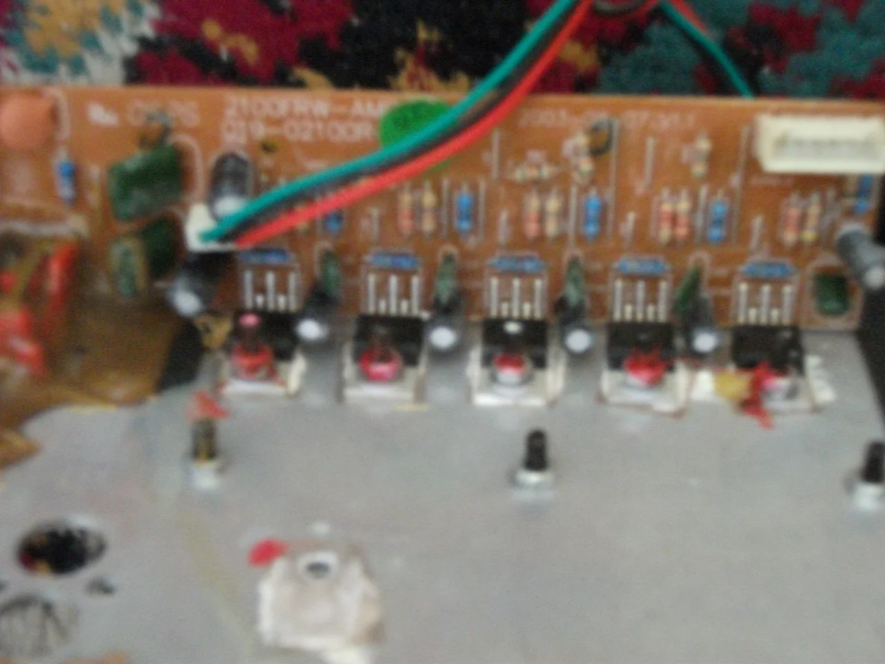

Всем доброго вечера! Имею вот такой домаший кинотеатр Defender SPK-HT5.1 исправно работал года 3 точно но потом начались проблемы.А сейчас достал меня в корне. Проблема в том что когда включаешь их они могут работать исправно по нечколько часов,бывает сразу мозг парить начинают.Такое ощущение что-то замыкает или коротит...При этом фонят,трещят,пищят ужас просто.Выключишь включишь вроде норм стает но через некоторое время,а то бывает и секунды опять что коротит.бесит зараза.Разобрал думал что может кондёры накрылись.Нет вроде все норм.Но напрягает такой момент. Плата выглядет так как будто коррозия по ней пошла???:tehnari_ru_211:Окисляться начала...Ну я ватными дисками,и палочками прочистил.Но в чем дело не пойму....tehno004Может кто знает в чем дело??? Подскажите.
Фото прилагаю.
Вот вроде лучше
Лиха беда начала.Сам себе ответил почти.Прочистил,отполировал.Осталась одна проблема тыловые колонки молчать фронт цент и саб работают!
Тыловые не работают скорее всего потому что вы при сборке забыли подключить один из коннекторов. Проверьте еще раз.
А по поводу гула, опишите его. Гудение, шипение, свистение? Шум возникает только из сабвуфера или из всех колонок одновременно? Если это гудение с частотой 50 Герц (Характерное гудение можно наблюдать у некоторых приборов, например старый холодильник )то следует проверить полупроводниковые диоды.

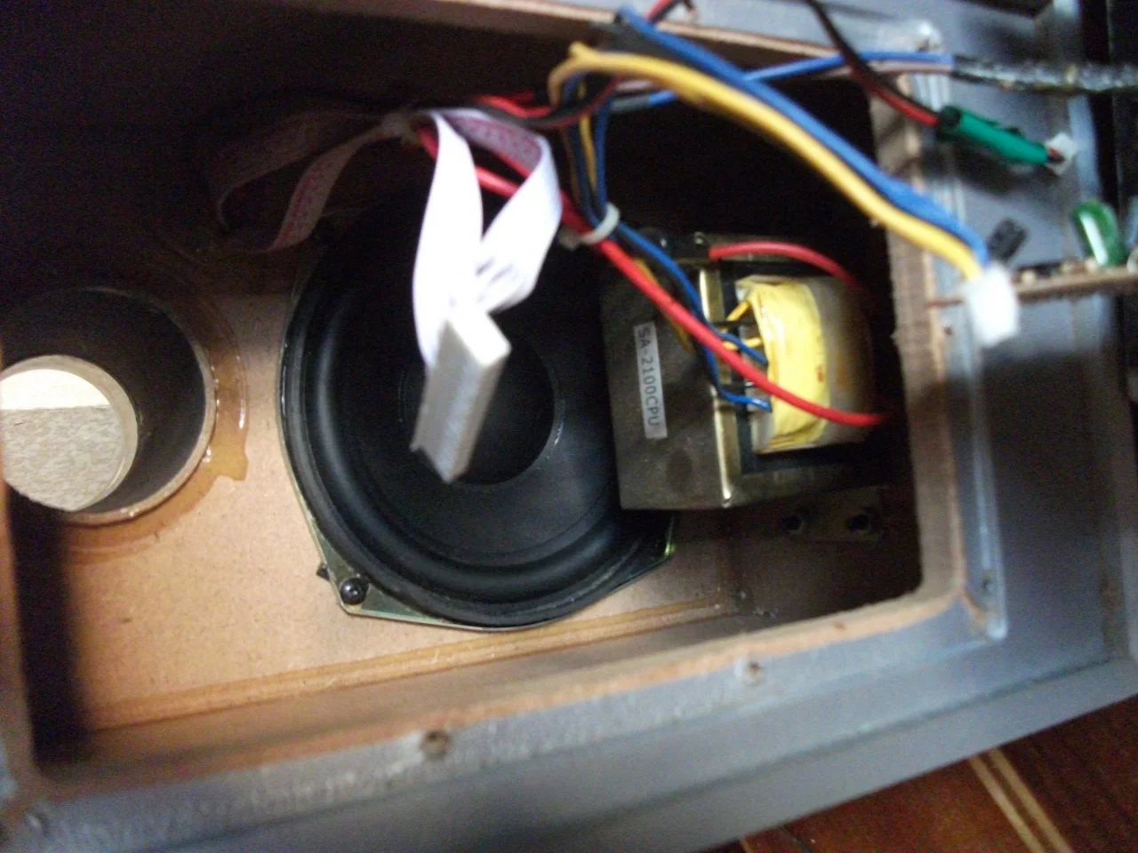

Из своего опыта могу рассказать. Принесли мне на ремонт сабвуфер микролаб. Симптомы: появление гула у сабвуфера при прослушивании басистой музыки. Разобрал. Трансформатор был напрямую прикручен к стенке саба и вся вибрация от стенок корпуса передавалась трансу. Я сделал некую прослойку из мягкой резины между трансформатором и стенкой корпуса, все проблема была решена.
p.s. Коррозии на платах не возникает это флюс. Он остается после пайки элементов.

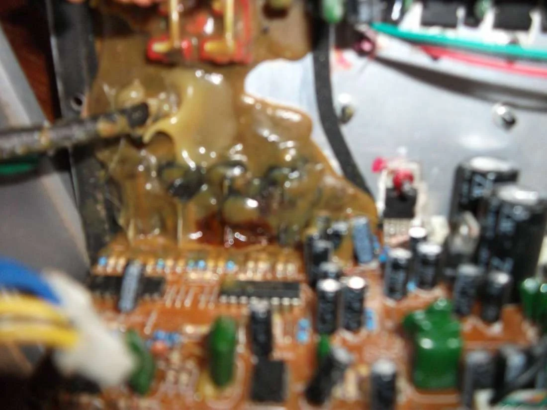

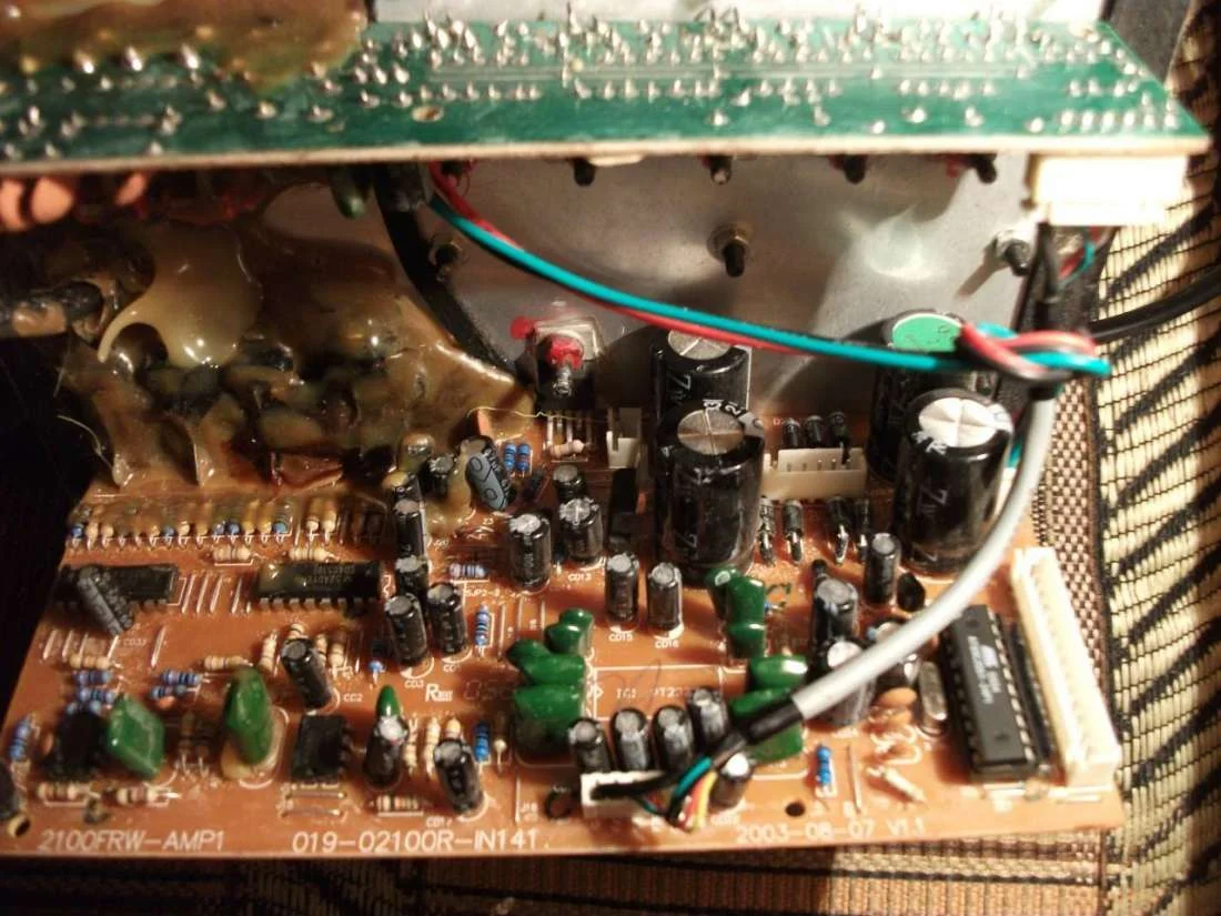

2 Big Oblom > Доброго времени. Знаете может не совсем обрадую. Ситуация подобная вашей была у самого. Сначала Хрипели, Потрескивали. В итоге сгорело сопротивление (оно около кондеров на 3300мкф. и на плате промаркировано как R53). Напрочь лопнул кондер на 3300 (на вашей фотке он первый слева). В итоге полностью прогорел опер усилитель на TDA2030A они на второй плате. Вот если с кондером и TDA2030 вопрос решаем с сопротивлением пока не могу никак решить, так как оно полностью выгорело. Не могу понять цветовою маркировку на нем. Не моглибы вы сделать более видный снимок в районе кондеров на 3300, это около маркировки в ввиде буквы C на вашей фото. _ht_tp_://w_w_w.tehnari.ru/attachments/f32/83505-dscf1411.jpg
Заранее огромное спасибо.
Какие нибудь цвета видно?
Увы ничего не разобрать (. Заранее прошу прощения не могу выложить фото потому как сама плата далеко от меня будет доступна мне только на выходных. А во время доступа не будет интернета. Могу сказать что в отличие от Big Obloma все резисторы кремового цвета. Вот здесь http://www.tehnari.ru/attachments/f32/83493d1339693904-dscf1394.jpg он виден (голубого цвета над диодами) около кондера справа верхний там на плате стоит маркер в виде буквы C, но увы не четко и потому разобрать маркировку не реально.
Резюк не между конденсатором фильтра и стабилитроном?
Вот попробовал выделить указать какой имено
    73.2 KB · Просмотры: 636
вроде он, просто плата не рядом. могу только сказать что под этим резюком маркировка r53. Плата будет в доступе на выходных. Но хотелось на выходных детям сделать приятное
Peo,тут глаза поломаешь. Отзвоните что ли
при прозвонке он показывает 100 ом. но он очень горелый те вся краска на нем обуглилась потому и мучают сомнения насчет его номинала. Я потому и надеюсь на Big Obloma что он сможет выложить более четкое фото этого участка платы что бы определить маркировку резюка )
да кстати биг облом со мной в одном городе)) только что заметил
Стабилитроны на 15 в?
Разберу еще раз и перефоткаю. Так как проблема осталась. И гул,треск,щипение идет со всех сателитов(А про транс попробую делать типа подушки между трансом и корпусом)СПС огромное за помощь)

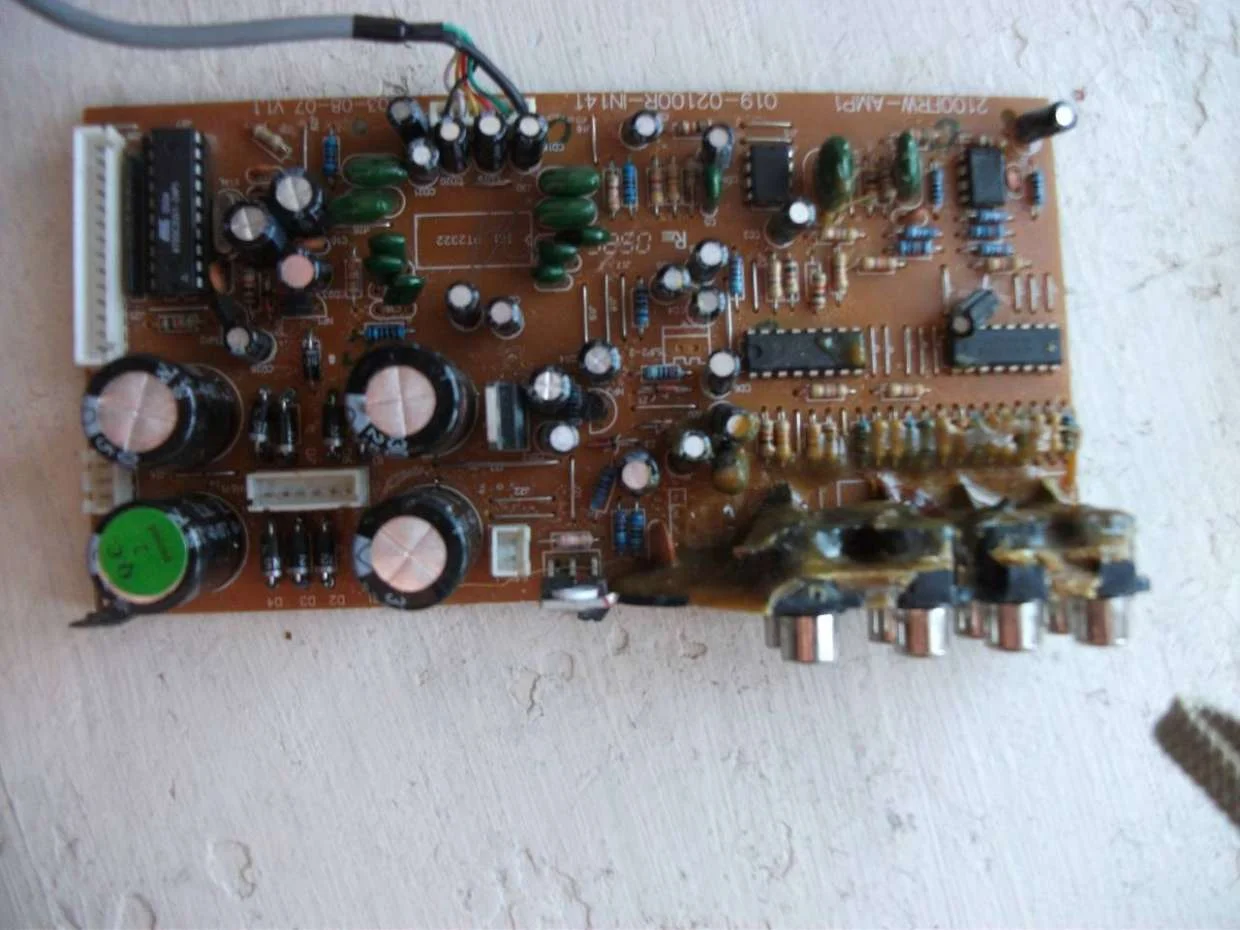

кое что обнаружил один из кондеров распаялсяtehno004могло ли это стать причиной?
Да вполне. Потому как за счет вибраций при работе саба контакт то появляется, то пропадает в итоге не равномерная работа. Я так на своем решил перепаять все кодюки большой емкости.
Вот это правильно, главное что бы вольтаж не меньше был. Удачи)) Отписаться не забудьте))

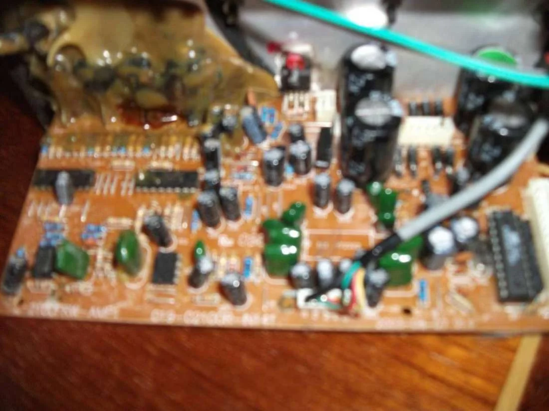

Перепаял. Звук на половину пропал,и постоянное гудение появилось...что не так
второе фото правый верхний кондёр перепаял
    79.6 KB · Просмотры: 491
    97.1 KB · Просмотры: 407
В край можно ли достать такие микрухи? и по чем выдут?
нашел причину.буду испровлять. отпишусь минут через 20)
