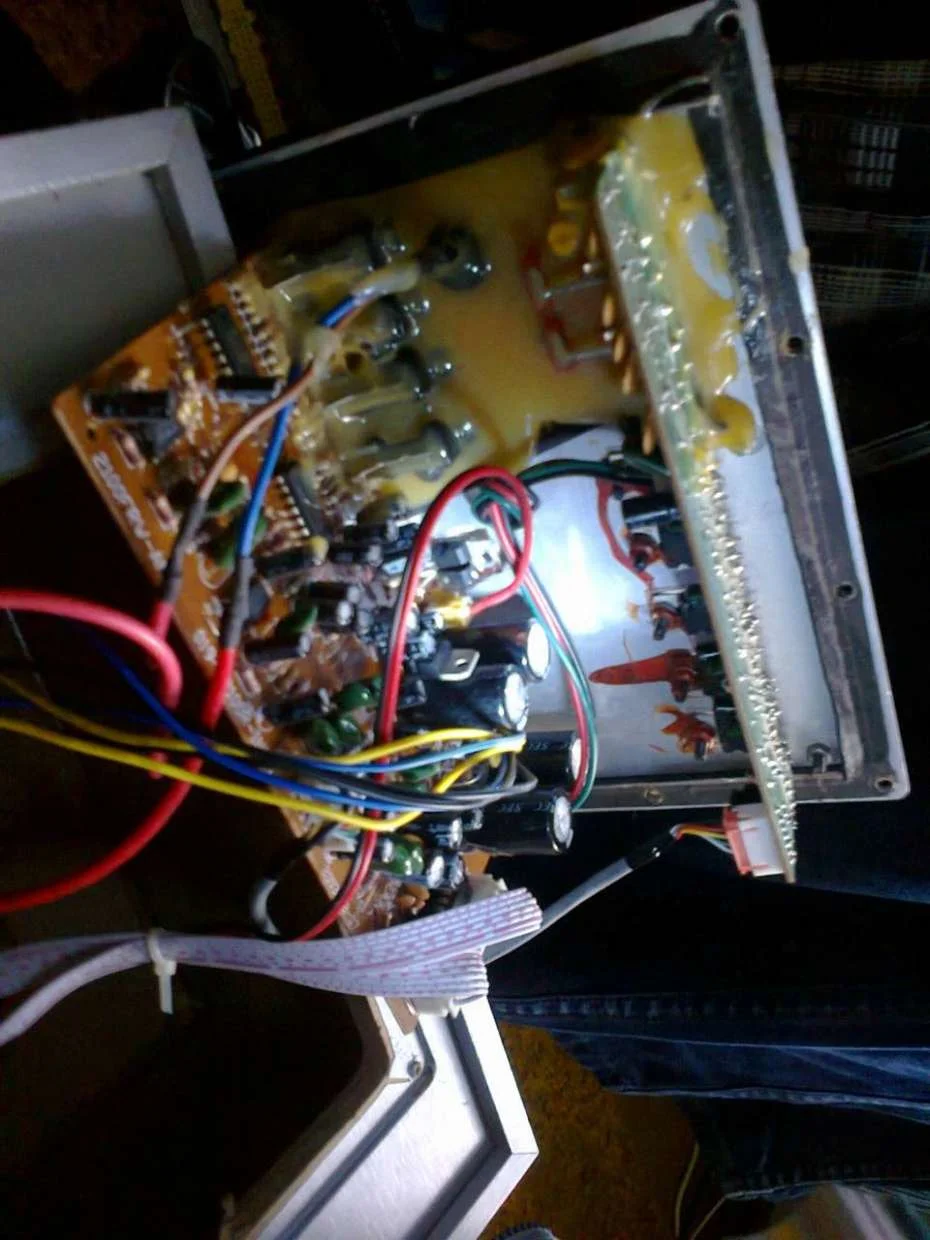

Ура заработало))))Уши то залажило) Все нормуль) выходы на задней панели перепаял,и усе) мозг сначало потрепало конечно.Мистика или нет скажите Вы мне многоуважаемые. все собрал подключил к компу,пошел звук норм,но при выставлени на макс слышин четкий хрип.Но после таго как подключил через другой усилок,все заработало норм. То есть мать,1 усилок 2.1 второй через него5.1 и все заработало на полнуюю даже через чур.Потом подключил усилок 5.1 на мать сразу запах и так на полную.Вот такие пираги)))))))Всем спасибо огромное)))))

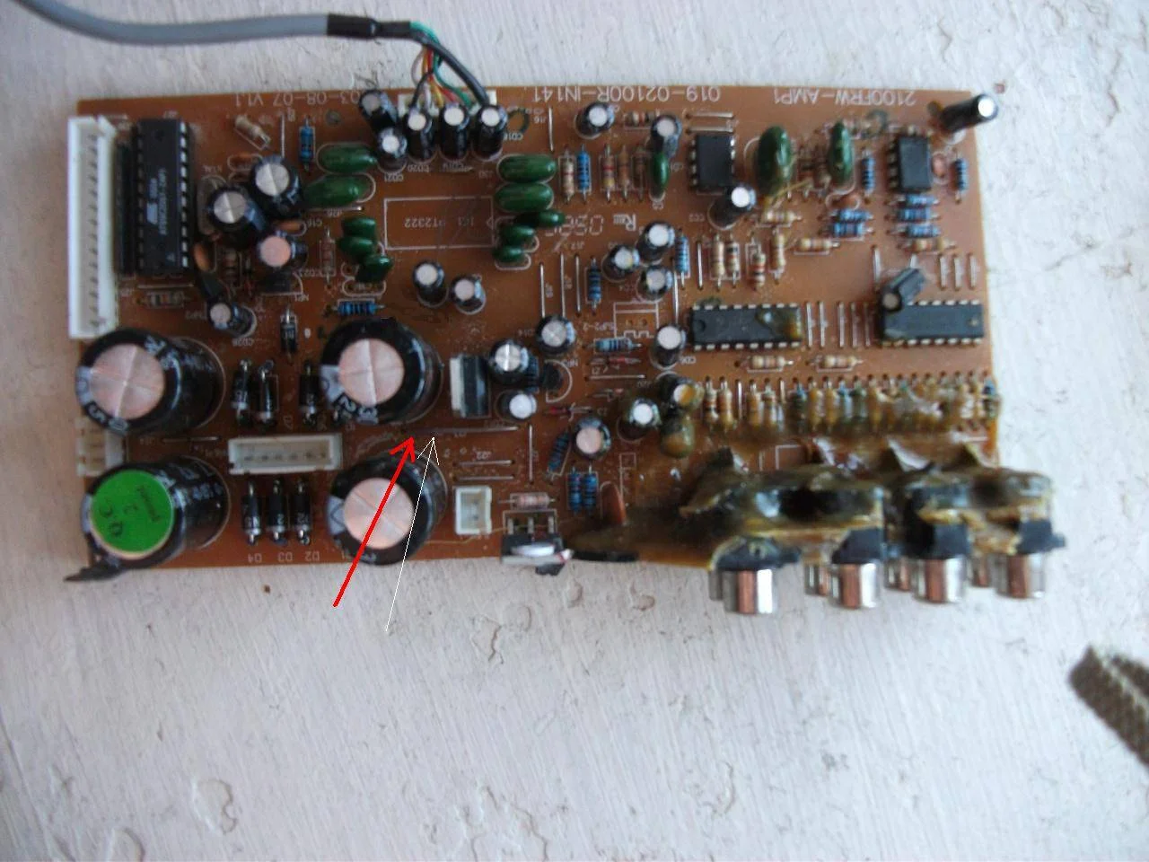

Вы говорите запах? или имели ввиду запахал? Насчет микросхем смотря какие, те что на второй плате на выходном каскаде TDA2030A должны быть стоят по 30 рублей, купить можно на Зинина (сайт 9v.ru) и на Патриске (panar.ru). Вы не могли бы написать маркировку на сопротивление, не то на картинке тоже что то не могу разобрать цвета. Там оно как раз над кондером тот что правый верхний.
2100FRW-AMP1 019-02100R-INI141 это имели в виду?
Все ок гоняю более 10 часов все каналы работают!

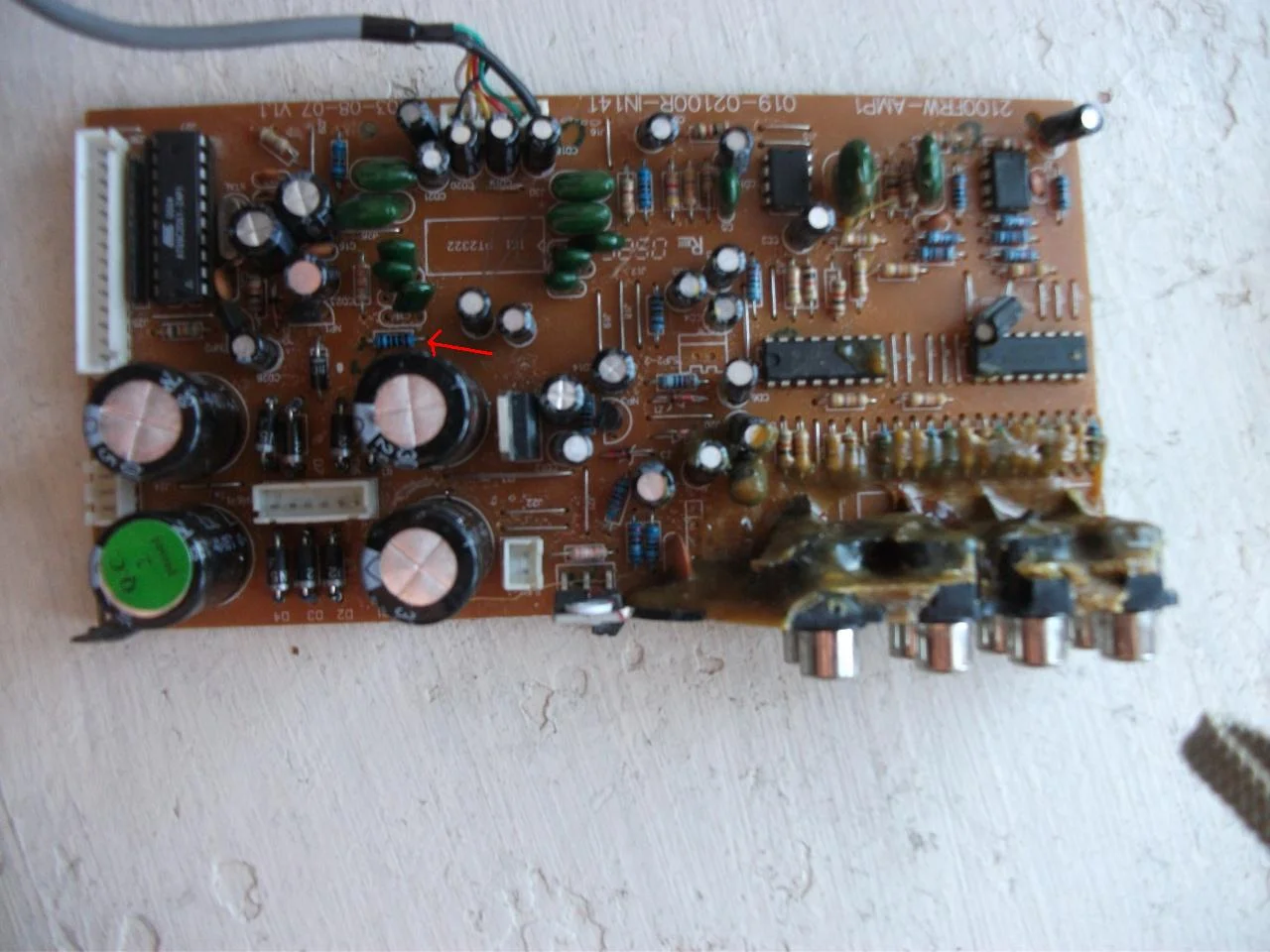

нет честно говоря эту маркировку я тоже прогуглил. У меня сгорело сопротивление пометил его на вашей фото
    105.9 KB · Просмотры: 818
просто в нете не могу найти схему от сабжа. В моем случае случилось как я уже писал ранее более глобальнее: взорвался кондер, далее выгорело сопротивление так что маркировку на нем не определить (цвета маркировку обуглились), и на выходном каскаде выгорел операционик микруха TDA2030A. Микруху и кондер буду менять в выходные сабж не подрукой.
ну удачи в испровлении)
Big Oblom, а все же не можете цветовую маркировку на резюке привести? понимаю что лень вскрывать все дело по новой. Просто в нете не могу найти схему, а у самого остатки резюка не позволяют понять какое у него сопротивление я пометил его на последнем рисунке красной стрелкой.

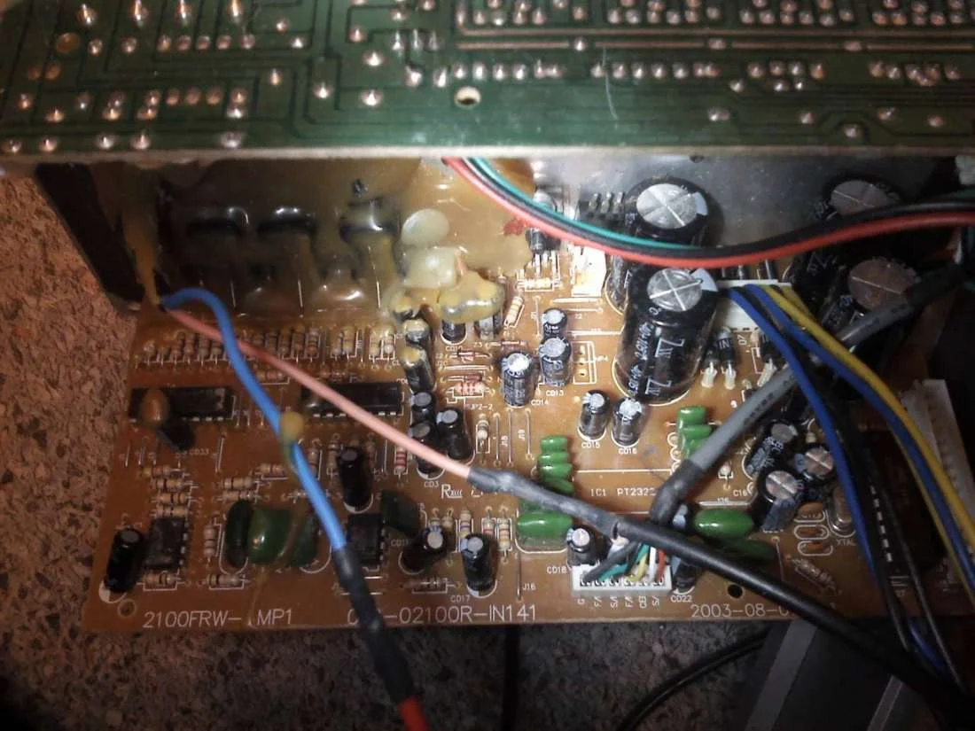

Лег транзюк (обозначение на плате NP3) не могу идентифицировать его фамилию.
сгорела tda2030a подскажите что можно сделать без потерь, заранее огромное спасибо)
    96.9 KB · Просмотры: 985
Сходить в магазин,потратить 20..25 рублей и заменить

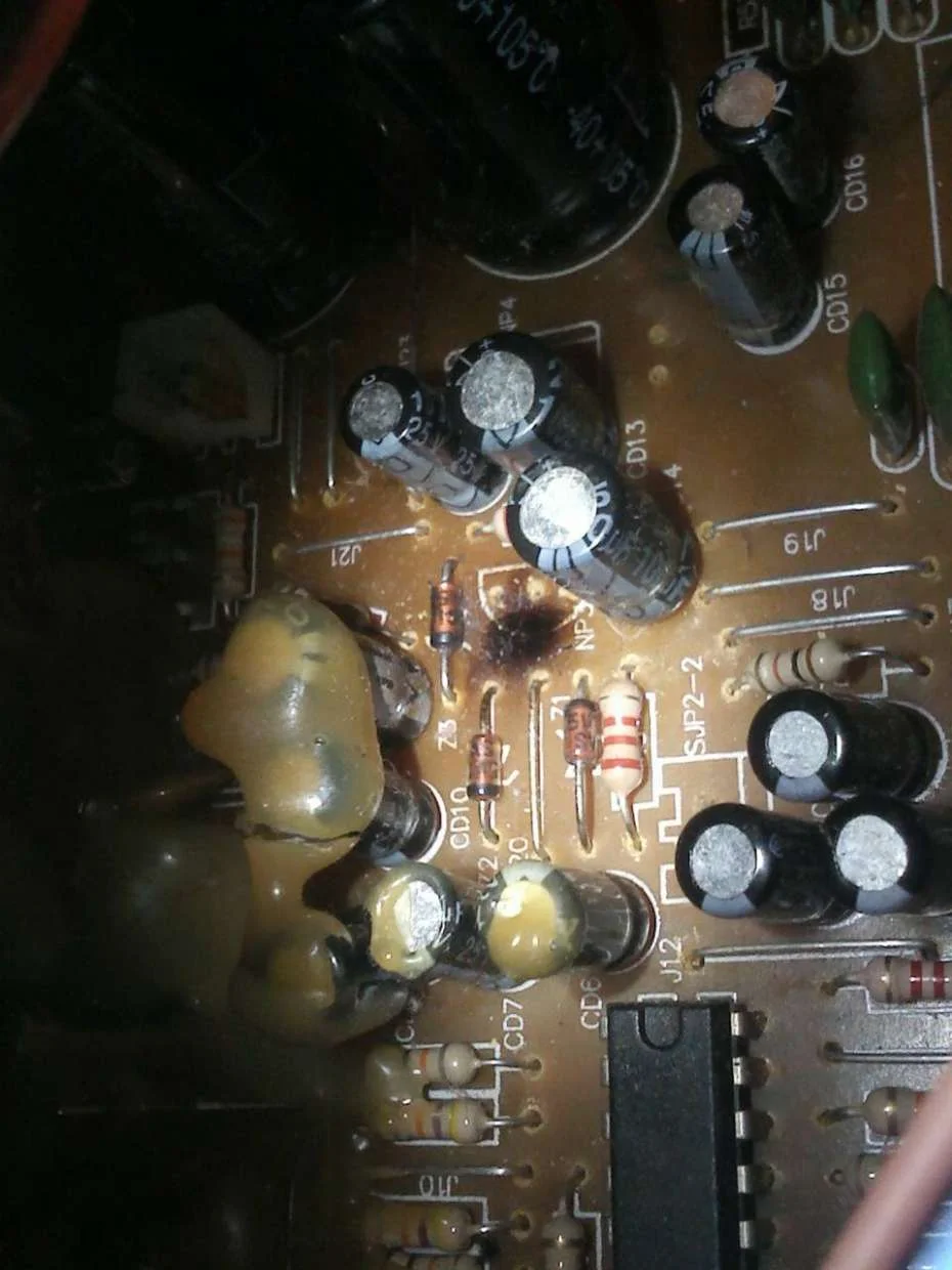

Парни, у кого-то бывало такое, чтоб перемычка горела ? Воспользуюсь фото уже приведенное здесь, на форуме - оно не смазано.
Первое, что приходит в голову, протекает излишний ток через неё.
Будем чинить и исследовать. Но, может, кто-то встречался с этим уже ?
    117.9 KB · Просмотры: 700
Бывает и конь летает))))Мои личные карты Таро сейчас сказали,что данная перемычка идет на 1й вывод стабилизатора 7805,который у вас стоит рядом,его надо бы поменять,но могут и соврать
Попробуем протестировать.
В данной схеме стоит L7812CV.
(По словам хозяина платы началось всё после выхода TDA2030A и её замены.)
Сегодня проверили по схеме, указанной в datasheet, предварительно выпаяв. Входное напряжение около 15 В. На выходе - около 12 В (11,8).
Значит, надо искать где-то в другом месте.
В месте КУДА направляется эта перемычка от блока питания грубо говоря

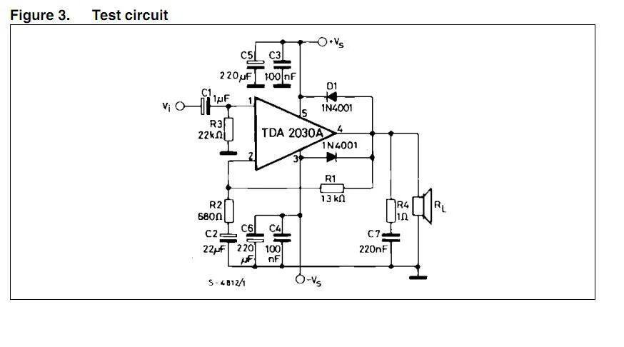

Andrey 69, стабилизатор я отпаял и проверил, о чём написал выше - 03.10.2012, 00:58 ..."проверили по схеме, указанной в datasheet" . Он исправный. И конденсаторы рядом, вроде ещё поработают (проверял косвенно, омметром). Подумал на TDA2030A - выпаял, на сайте Карта проверки TDA2030A - Техника - Каталог статей - Дубль 3
нашёл что-то - по этой схеме TDA2030A рабочий (а по схеме с datasheet - см. вложение - не было пока возможности).
А выяснилось случайно вот что.
Хозяин сабвуфера начал прикручивать на место, но вначале, вместо оригинального радиатора, взял посторонний, гальванически не связанный, радиатор. И...:dog:...заработало! В приподнятом настроении собрал всё на своё место. И ...tehno004... всё по новой, да ещё и искрит из-под TDA2030A.
Оказалось, что, хотя он и смазывал тщательно TDA2030A термопастой, слюдяную пластинку изначально считал лишней, и вообще удалил её, когда сам разбирал ( в таком виде и принёс ).
Берусь что-либо чинить только иногда и не профессионально, поэтому и проглядел сразу - себе бан .
Во вторник может доберутся руки - соберём всё, тогда и отпишусь, как прошло, и не выявили ли ещё каких поломок.
Жду мнений и отзывов об этом (если не трудно).
Что-то вложение не вставилось . Попробую ещё раз.
    18.6 KB · Просмотры: 7,989
