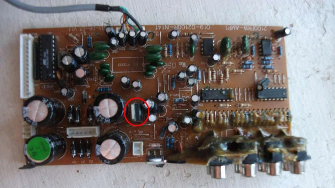

при прозвонке он показывает 100 ом. но он очень горелый те вся краска на нем обуглилась потому и мучают сомнения насчет его номинала.
Всё верно, номинал составляет 100 Ом) но рекомендую не менять его, а поступить немного иначе - инструкция в конце поста :)
Лег транзюк (обозначение на плате NP3) не могу идентифицировать его фамилию.
что за транзистор должен возле подпаленного места.
Это биполярный PNP-транзистор A1015 :) to Magister: обязательно замените все рядом стоящие конденсаторы, от такого тепловыделения им явно не по себе, один даже раздуло...
у кого-то бывало такое, чтоб перемычка горела? Первое, что приходит в голову, протекает излишний ток через неё.
Вряд ли она сгорела, скорее корродировала... Виной всему китайский дешёвый герметик, который при воздействии тока начинает постепенно окислять контакты - не раз встречался при ремонте блоков питания...
Для более надежной работы (чтобы не было пропадания звука, тресков и искажений при долгой работе) всем кто использует эту акустику рекомендую переделать имеющийся стабилизатор напряжения питания мультиканального декодера, конкретнее: вместо резистора R53 впаять перемычку, а вместо стабилизатора 7812 (обозначение NP4, обведён красным кругом на фото во вложении) поставить 7809 и если нет других проблем - дело в шляпе :) это сильно облегчает режим работы декодера - дерзайте :tehnari_ru_889:

А меня компьютерная акустика Defender SPK-HT5.1, 1 саб 5 колонок примерно год назад появилась проблема - при включении появляется гул сабвуфера, сначала был несильный и быстро пропадал, приерно через 1 минуту, затем явление усилилось, примерно через пару месяцев он стал громкий и пульсирующий ("ухал"), гудеть стал минуты по 3, затем стало все совсем плохо - гудение минут по 20, сильное, даже после того как затухнет полностью - стоит включить муз.композицию, где есть бас - сразу гудение при возбуждении сабика, а самих басов почти не стало...
Пока проверил провод от трансформатора на плату - там 3 провода, черный и 2 оранжевых, между черным и любым из оранжевых 11,2V, одинаково.
6 элементов TDA2030A - никаких следов горелости, как и на плате, кондеры тоже выглядят живыми.
1) подскажите где копать - менять TDA по одной?
2) Зачем между TDA и радиатором лежат некие резиновые прослойки, на которые наносится термопаста с 2 сторон? резина же плохо тепло ведет
3) Может будут другие возможные причины, что замерять? Есть мультитестер, сбор схем не предлагать...
забыл еще уточнить - на плате еще есть элемент kd4558d, я так понимаю предусилитель... 8 ног.
