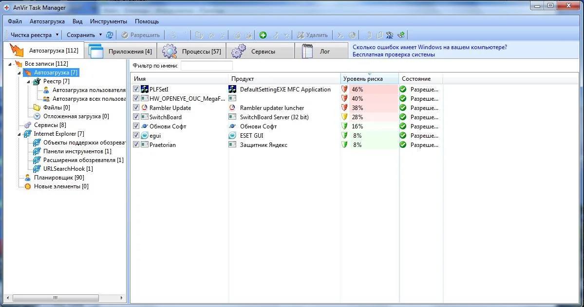

Демоны, Алкоголики, ПоверДВД в системе есть?

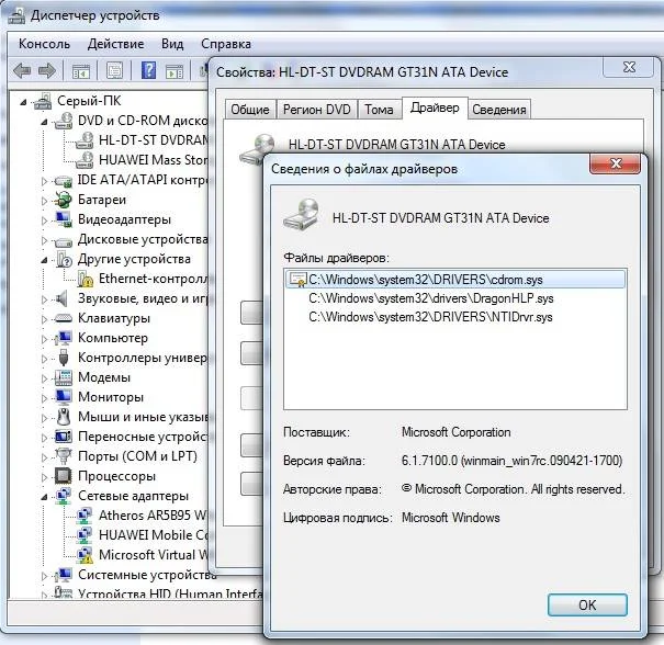

Скрин закладки драйверов на привод.
можно по подробнее куда нужно лезть и что фоткать?

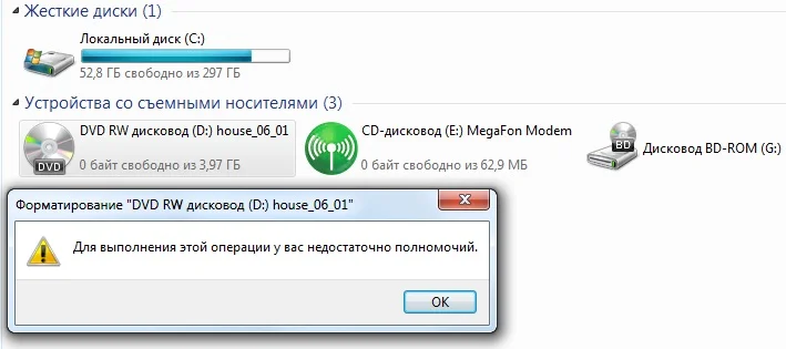

а пока вот что происходит когда пытаюсь 1) открыть. 2) форматировать.
1)
2)

А права это вроде другая история.
Но. Автозагрузка не похожа вообще на автозагрузку. Даже и не знаю чем так её можно ... . Переустановка системы назрела.

Удалить те три, что в приводе видны, удалить устройство, перезагрузить и сделать что попросит система. Предварительно убрать виртуальные диски и Демона прибить.
Два нижних драйвера в закладке явно левые. Их там быть не должно.
