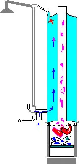

С периодической неравномерностью имею дело с электрическими бойлерами года с1979-го. Насмотрелся на многие разновидности данных приборов, приходилось ремонтировать и водяную часть и электро, да и с иными источниками нагрева воды (дрова, газ, мазут и тп) знаю не по наслышке. У всех у них, объёмных водонагревателей, имеется одна специфическая особенность подключения по водяной обвязке, почему-то в этой теме никем не упомянутая, а именно "кран горячей воды" с обратным клапаном и свободный (без запорной арматуры), горячей же воды, выход . Причем это, как может показаться на первый взгляд, совсем не мелочь, а основная причина разрыва баков на швах, особенно в верхнем пределе температур, за счёт объёмного расширения. Вот и получается наглядное пособие пословицы "где тонко, там и рвётся". И не всегда спасает даже трижды фирменный предохранительный клапан на входе в бак.
ИМХО, на данное устройство желательно ставить смеситель с обвязкой по типу той, которая устанавливается на дровяных и прочих "титанах", где сброс излишка воды при расширении гарантирован даже при закипании.
слишком молод чтоб знать о чем Вы толкуете, пожалуйста, аргументируйте картинками :Ъ
Речь идёт примерно о подобном устройстве разводки воды, только вот его реализация потребует продумать раскладку труб несколько непривычную для традиционных смесителей.

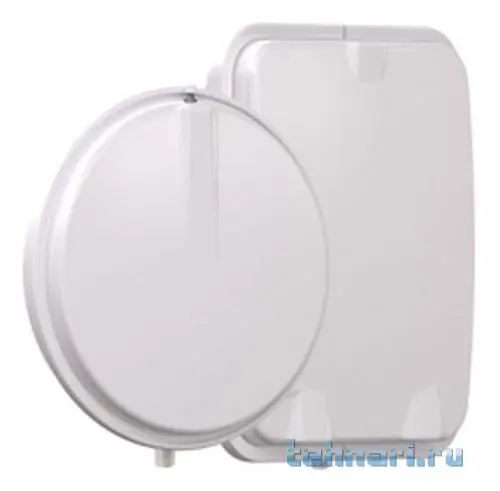

Или же врезать в горячую трубу мембранный расширительный бак для систем отопления, выбрав его сообразно объёму бойлера+20-30% запаса и подрегулировав по давлению.

Ну здесь выбор такой: или обвязка один раз, или водогрейка несколько. По мне дешевле расширитель врезать
Проще редуктор на входе, атм 4 достаточно для напора, отдельно хороший обратный клапан и сбросник на 6 атм.
Ну это все зависит от материальных и рукоприкладных возможностей занимающихся решением возникшей проблемы. По мне быстрее и проще врезать 3-5-тилитровый расширитель на выходе. Да и сброс образовавшегося стакана воды по паре-тройке раз (как минимум) в сутки как-то не того... Конечно это уж сильно утрирую, но
