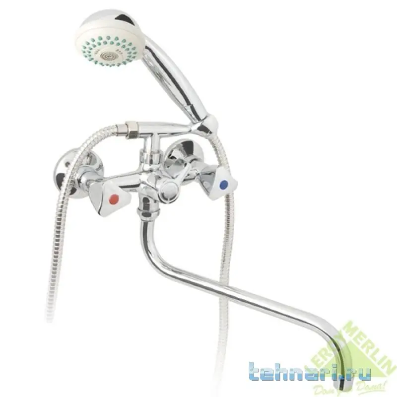

еще одна "Жертва"Вопрос задан не совсем корректно, но мы постараемся на него ответить. Возможно Вы подразумевали по этим вопросом кое-что другое, например, почему в одних квартирах, а точнее в ванных и туалетных комнатах полотенцесушители, смесители, ванны и прочее быстро и усиленно ржавеют, а в других квартирах этого не происходит.
Причиной такой скорой коррозии совсем немного. Один из вариантов - Вы сделали ремонт ванной и туалетной комнаты, при этом заменили чугунную ванну на стальную или акриловую, заменили стальные трубы на полипропиленовые, установили новый нержавеющий полотенцесушитель. Вроде бы всё хорошо - живи и радуйся, но не тут-то было. Прошло совсем немного времени, и Вы начали замечать что на Ваших трубах, новой ванне и нержавеющем полотенцесушителе начали усиленно появляться следы ржавчины. Первая мысль - недоброкачественный или бракованный товар. Не спешите делать такие выводы, ведь причина может быть совсем другой. Возможно Вы столкнулись с электрокоррозией, и в этом случае Ваш полотенцесушитель тоже будет ржаветь, несмотря на то, что он нержавеющий. Причина электрокоррозии - отсутствие заземления. Для того, чтобы этого избежать, необходимо все металлические элементы заземлить и установить коробку уравнивания потенциалов. Всё это прописано в нормативных документах, а точнее в ПУЭ (Правилах устройства электроустановок). К большому сожалению, многие из тех, кто занимается ремонтом ванных комнат, квартир и прочих объектов, очень далеки от знаний в данной области, поэтому и такие последствия.
