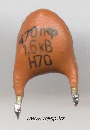

откопал фигню без маркировки зелёную примерно тогоже размера чт ои вы дали, на мультиметре как проверить скок он ?

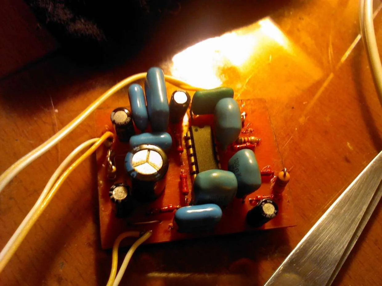

Народ... Собрал ещё один на тоже микре но по схеме:
вот они.

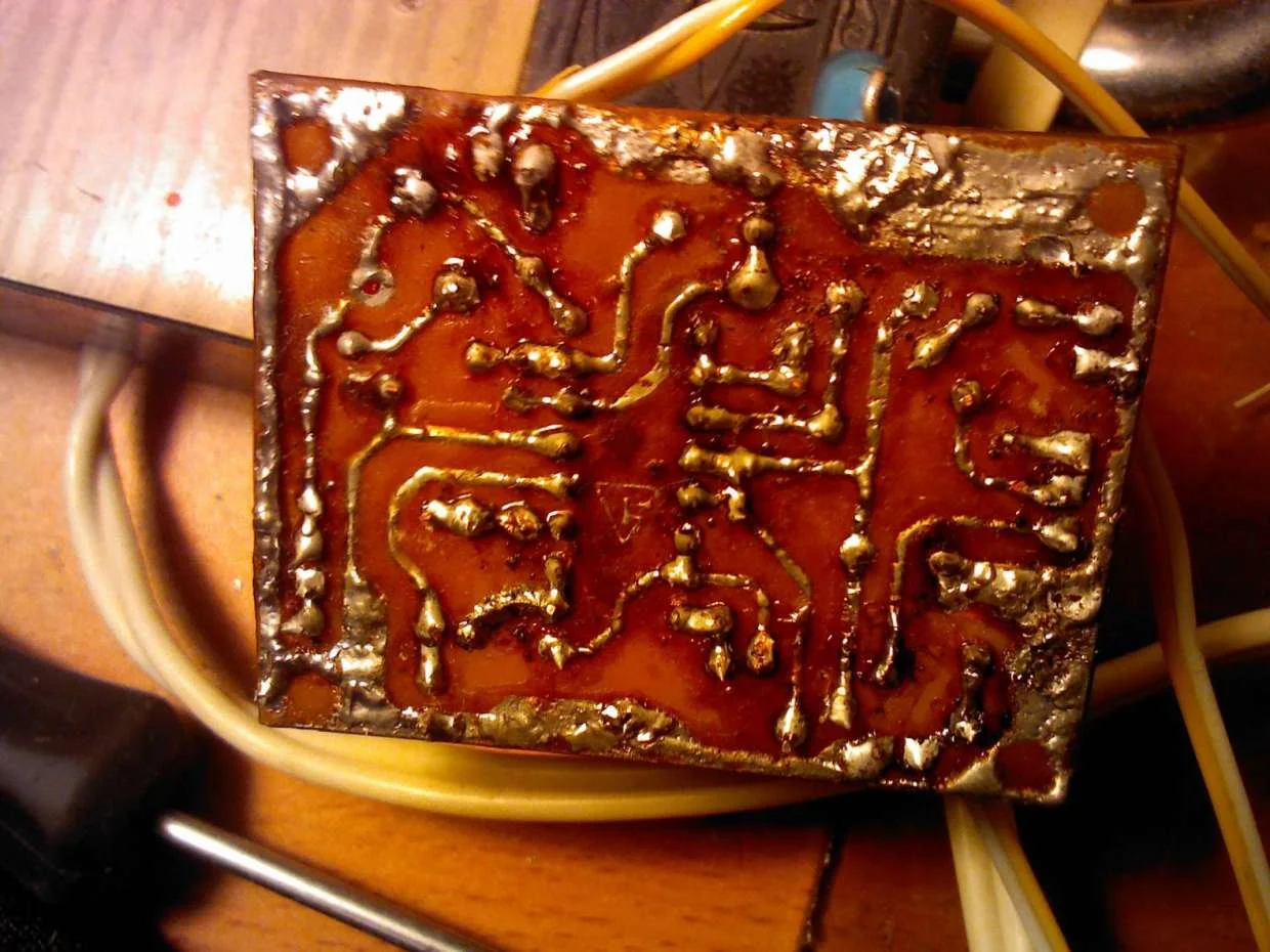

вот печатка

Ну и как думаете ? теперь вобще звука нету ...
Чё за хня у меня с этими фнч.
Прослушкой выяснил что как сигнал подходит к микросхеме через электорит то стразу там тишина, электролит исправный, Все детали С нужними Наминалами !! Что за байда бесит уже всё это ..:tehnari_ru_211:tehno004

вот печатка

Качество пайки конечно смущает. Скорее всего дел в этом. Не пропай или сопля между дорожками
