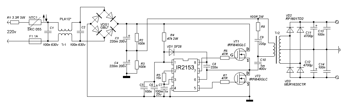

Здравствуйте. Собрал плату БП и только наконец разобрался и намотал правильное количество витков первички. (ранее сердечник нагревался)
Расчеты первички делал прогой Lite-CalcIT(2000) взятой из предыдущих тем про ir2153, прога насчитала 44 витка. мотал 2 обмотки по 22 полных витка.
И вот появилась новая проблема, после включения БП на выходе транса появляется заданное напряжение, но после начинает очень медленно падать по 1\10 вольта, так за несколько минут падает на 5-7 вольт .напряжение на микрухе тоже падает с 13 до 8 вольт. ключи чуть тёплые микруха кажется тоже. Раньше такого не было. раньше все было холодное. :nasos:
Ну, кроме резисторов которые разряжают конденсаторы и резистора питания микросхемы. (R2-R3 , R4 ) они всегда перегревались. :trio:

.....такие блоки на холостом ходу плохо работают :trio:
.... нагрузите его хотябь 100мА...:trio:..

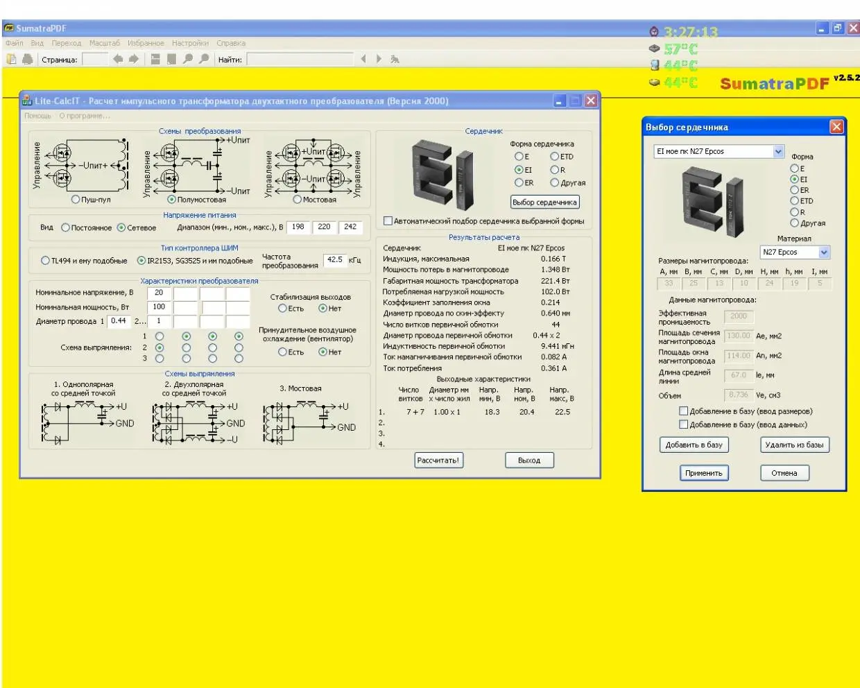

расчет транса как то так должен выглядеть?.феррит с пб компьютера.
надо было по +- 20в . а с рассчитанными прогой 7ю витками вторички в плече было по 50+ вольт..
Не правильно расчет сделал, у тебя феррит указан n27, а эти трансы намотаны на PC40.
Ааа. просто в программе при выборе сердечников есть в списке " транс ПК n27 " ..
будем перематывать =с

...у Вас нету ООС, tehno036tehno036 в схеме незаложено :bsod: ... нагрузите виход оптроном, tehno015 tehno015 а другой конец оптики tehno042в диагональ моста Греца tehno035 tehno035 и все ето паралельно R5 :tehnari_ru_211: ....tehnoangel

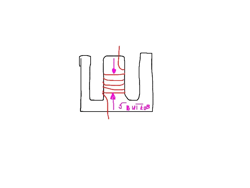

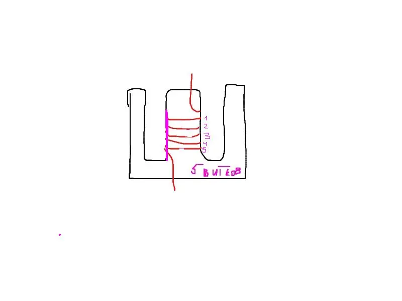

ну и просто в качестве бреда. пока мотаю.. так ли считаются витки? )) или считают те что в окнах? :tehnari_ru_138:
    5.4 KB · Просмотры: 108
Вот так надо считать :вссвсм.webp
