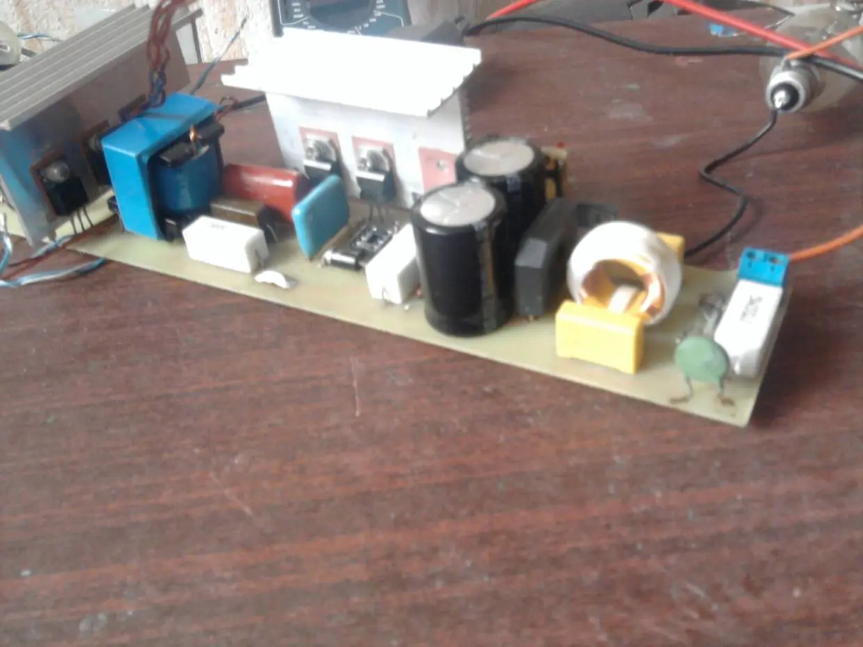

краткий отчет =)
первичку намотал двойным 0.41-0.44 мм по 14 витков ,вторичка двойным 1.2 мм по 3 витка - +-20в
частоту поднял до 67кгц
на питание поставил резистор 29 ком что в простое на ирке дало 15в
под нагрузкой 160ма напряжение падает до 13 вольт
под нагрузкой 300ма напряжение падает до 10 вольт
на холостом ходу сердечник транса греется.
Напряжение на ирке всё еще падает .
сегодня буду искать отдельное питание для микрухи.
на холостом ходу сердечник транса греется. Напряжение на ирке всё еще падает ....

испытания с другим бп провалились =с
запитал ирку ,на ногах было 12в -но схема не заработала.
через 10 секунд вылетели ключи.
парных работающих транзисторов больше нет.
остались только 1 - 2n60b и 1 - STP4NA80
не знаю можно ли использовать их в месте .
проект временно заморожен .
Не правильно расчитан трансформатор (точнее витки "первички"), по-этому ключи и вылетели - транс ушел насыщение, 14 витков будет на огромном сердечнике. На комповом витков 30-35 где-то должно получиться. Скиньте размер сердечника, посмотрим, что можно сделать. То. что просадку давало при нагрузке - это да, могло Ирке мошей не хватать через резистор (точнее напряжения - падение большое было). Схема очень простая, и при правильной сборке работать должна сразу без настройки. Скидывайте плату, фото собранного устройства. Думаю всем миром разберемся.

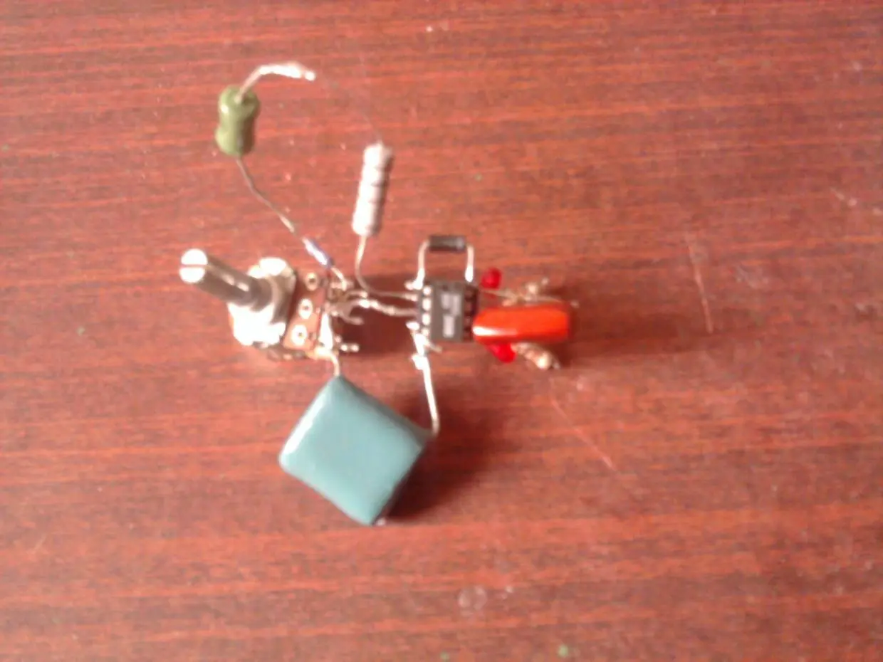

Да видео интересное, пойдет для проверки работоспособности Ирки у кого "ослика" нет.
Вот для примера расчет EI33:
Извините за долгое отсутствие .я вернулся :dyra:
Вчера нашел вот такое интересное видео на YOUTUBE
Проверка работоспособности IR2153 - YouTube
я имел виду что намотал 2 обмотки по 14. то есть 28 всего вышло. хотя этого все равно мало на сколько я понял)
Установил защиту на кт 815г из схемы "Azziop"а .

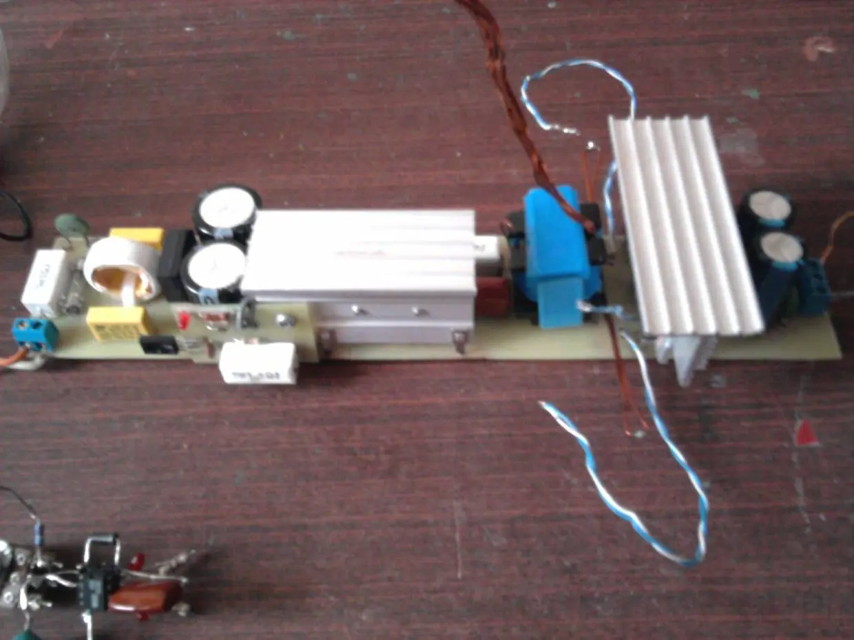

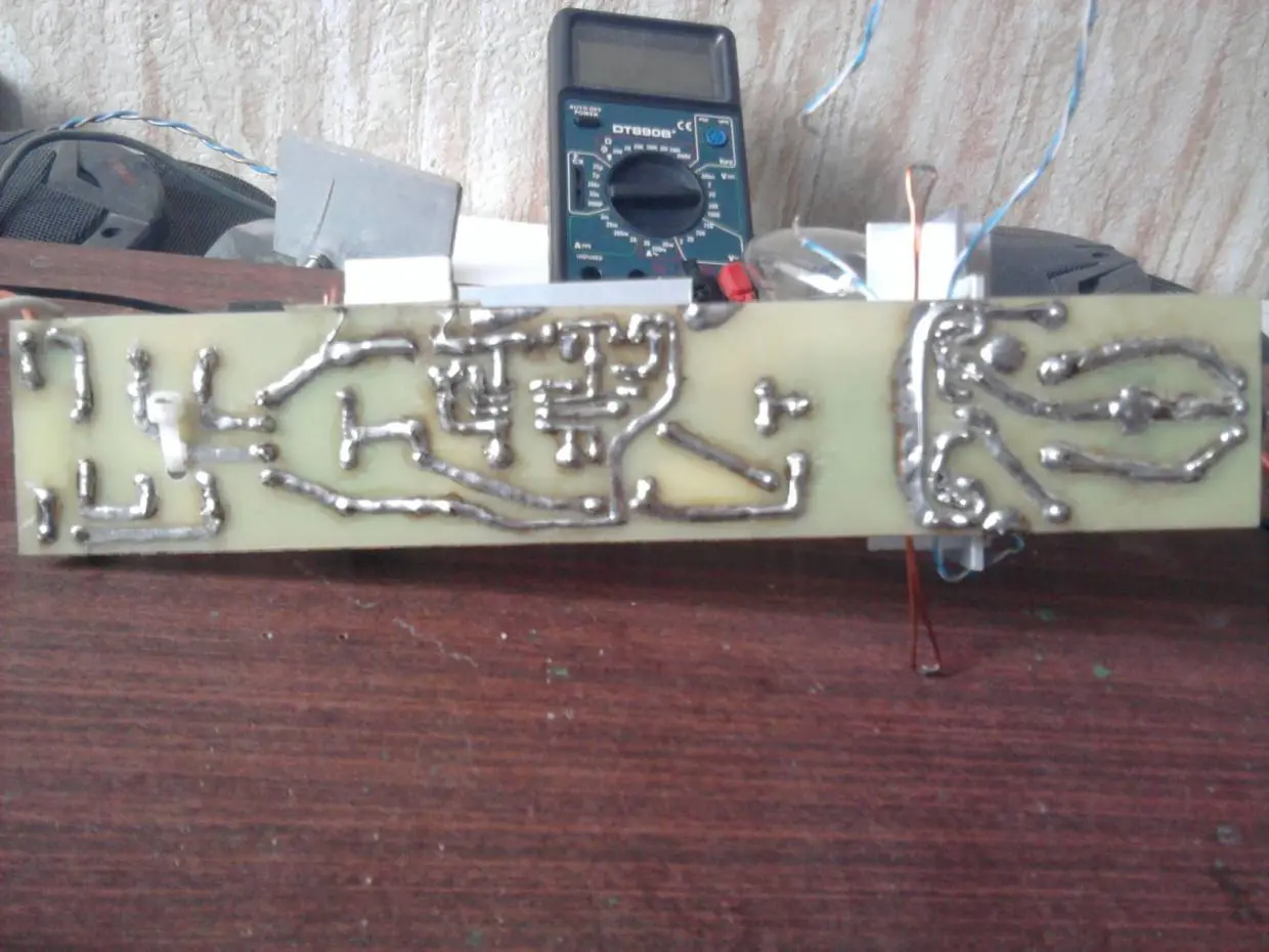

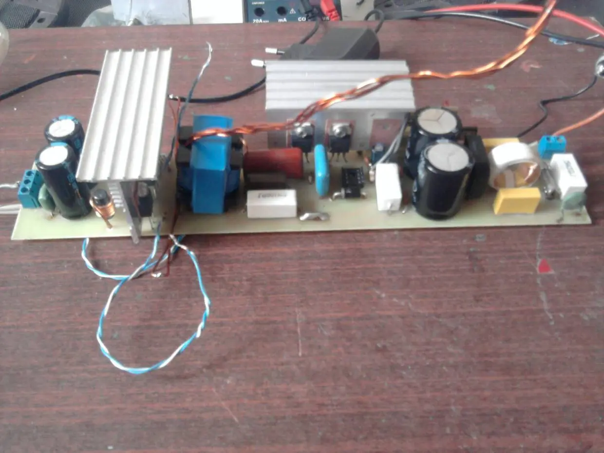

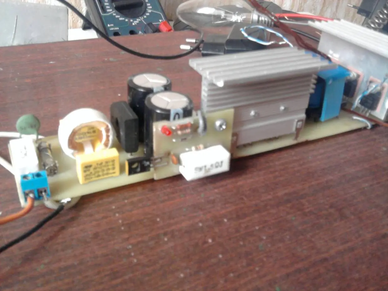

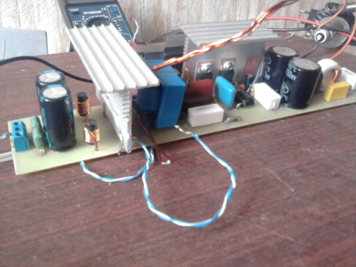

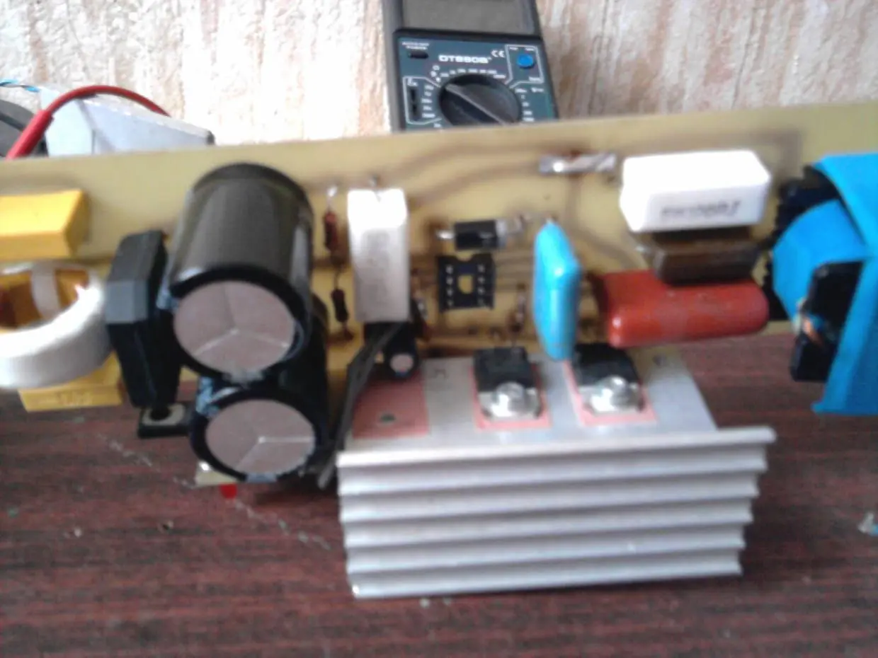

Вот фотографии устройства и размеров сердечника =)
(разводку делал сам):trio:

Да просто устал от экспериментов )) проволока кончается . и надоело бегать за транзиками в магаз .

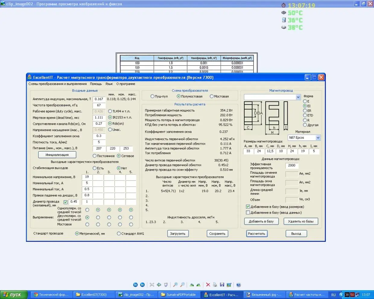

Lite-CalcIT(2000) говорила надо мотать 28

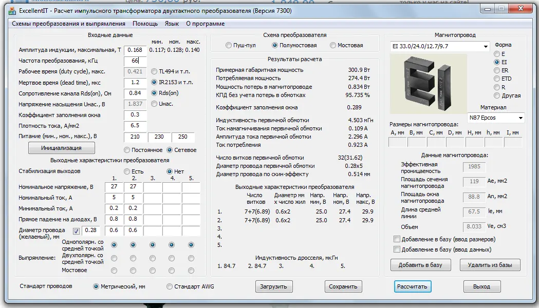

ExcellentIT(7300) сейчас говорит что надо 30 ..
вот и думаю.избавят ли 2 лишних мотка от перенасыщения..
и может сразу тогда уж с запасом мотать. вдруг следующаа прога скажет что опять мало)..я не переживу)...
Когда делаешь расчет, в верхней строчке можно ввести значение максимальной амплитуде индукции. Уменьши её значение так, чтоб получилось 36-40 витков. Если будет кричать о недостатке габаритной мощности, уменьши ток выходной.
при 0.140Т - 36 витков
при 0.126Т - 40 витков
меньше 126 - орет
извините я не совсем понял для чего надо было подгонять эти значения под нужный результат))
мотать 36 или не мотать? .)
При большем числе витков мы смещаем режим работы в ИИП в более безопасный режим. Уменьшается нагрев транса, снижаются импульсные токи на ключах. Если габаритная мощность позволяет, то лучше число витков сделать больше.
