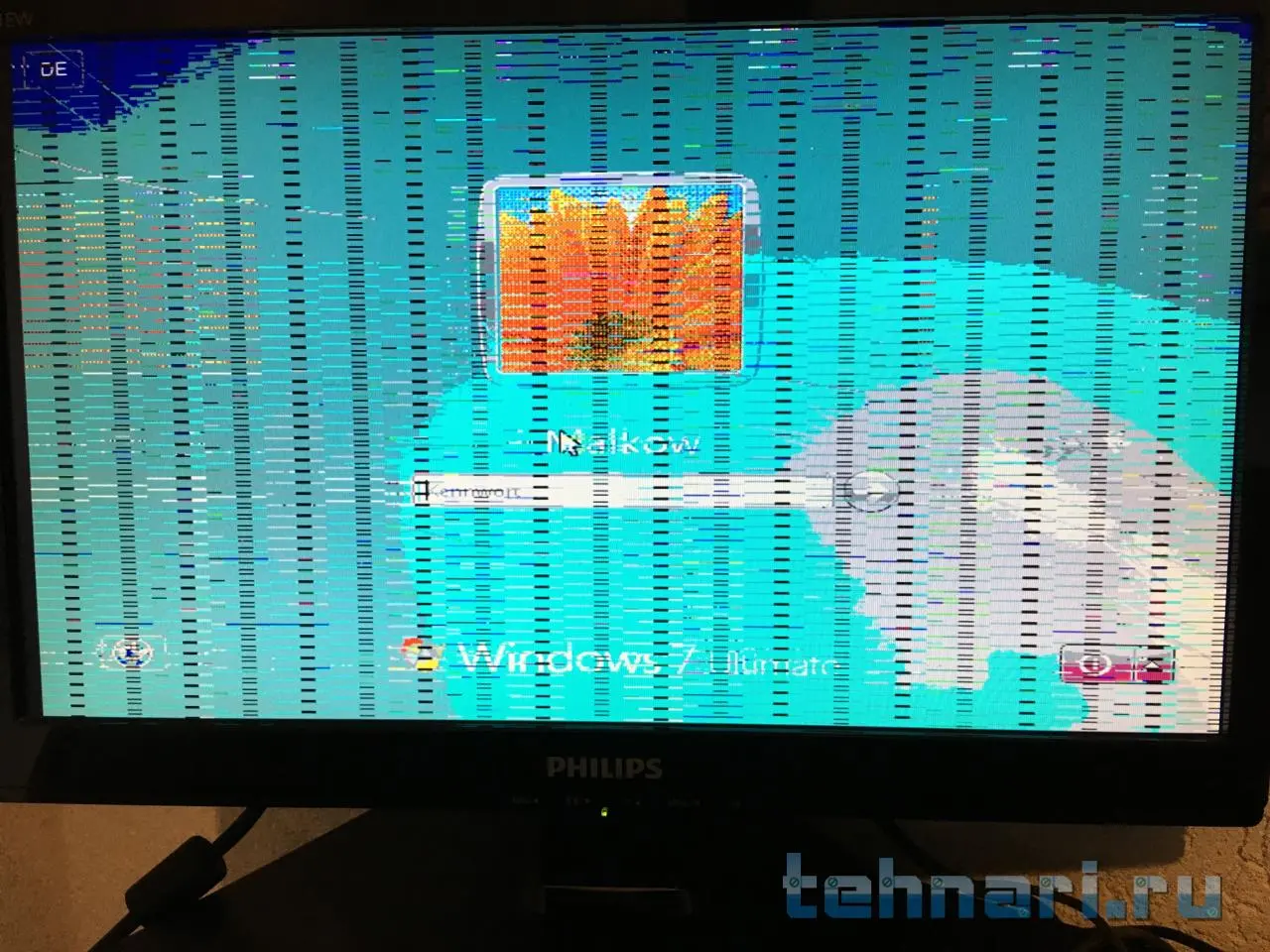

Всем доброго времени суток! Подскажите, пожалуйста, в чем может быть проблема? Идёт изображение с искажениями( и в биосе, и при загрузке). Сначала грешил на монитор, но попробовал подключить к телевизору и ситуация та же. Подозреваю видеокарту, но хочется услышать экспертное мнение. Может кто сталкивался? Заранее благодарен за ответ и помощь.

пробуи со встроеннои видяхи ,с материнки и если можно подключи моник к чему-то другому(хотя такое толко при отвале чипа видяхи)

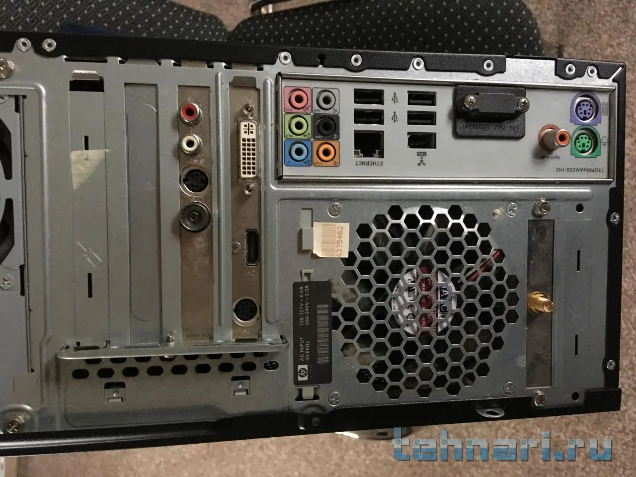

Извиняюсь, я не сильно в железе разбираюсь. А может быть такое что у материнки нет встроенной видеокарты? Мне не куда подключить монитор кроме выхода видеокарты.

Явно сдохший видеочип-к гадалке не ходи...Видеокарту под замену.
Не, ну можно "погреть" конечно карту, может на некоторое время поможет, но да, проще заменить :)

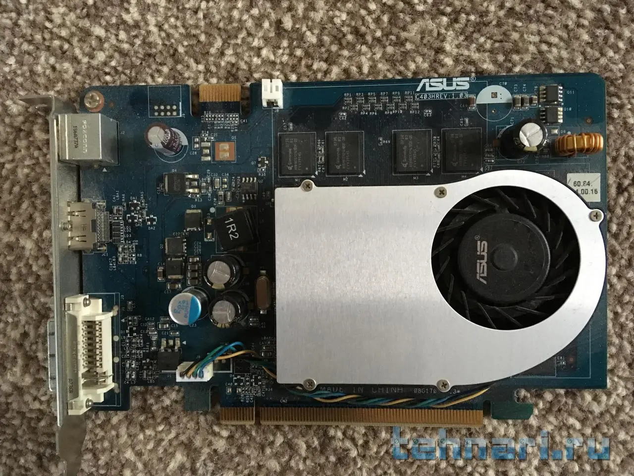

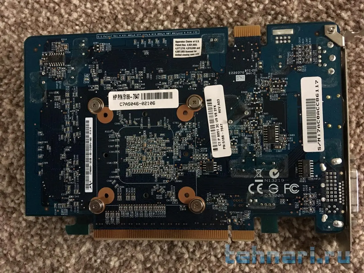

Спасибо, всем за ответы! Как и предполагал, проблема в видеокарте. Может кто подскажет, какую карту Взять чтоб подошла? У меня судя по всему стоит сейчас Asus GF 8600Gt на 512 mb. По крайней мере по фото очень похожа, и по номеру на плате Гугл выдал ее. Подойдёт ли что-нибудь по мощнее? А то я не особо разбираюсь в железе. Планирую для использования сыну 12 лет, так что игры будут точно. Спасибо.
Эти карты производились более 10 лет тому назад, соответственно, новых карт 8-х и 9-х серий в продаже не найти, а с б/у лучше не связываться. Чтобы подобрать что-то из современных, нужны характеристики остального железа (материнка, процессор, блок питания, монитор).
