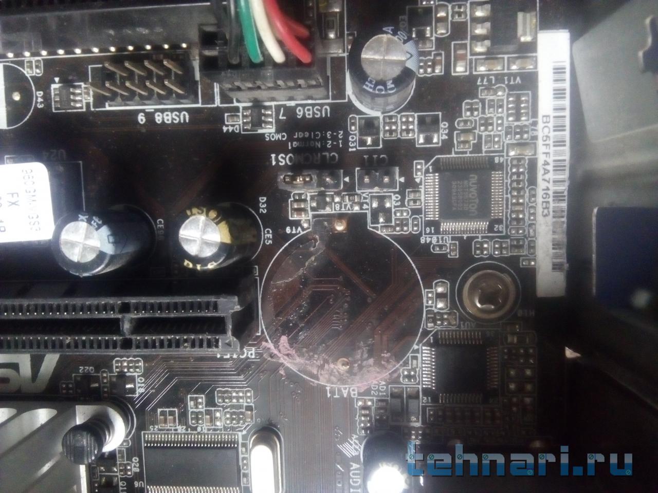

Все это я делал буквально месяца 2 назад, ОЗУ вставлял в 1 слот но комп ваще не стартовал, во 2 слоту запускается. Ща вот заметил что после выключения через Пуск завершение работы слышно как отключается винт, но сам БП и кулера на БП, Видеокарте и ЦП продолжают работать, индикатор питания гаснет на передней панеле. Мне кажется что это дежурное питание продолжает свою работу, но не факт.
Я не спрашиваю когда последний раз была уборка в системнике, я говорю сделать сейчас :) Сужу по тому что вижу на фото :)
Ок. ща почищу от пыли и отпишусь, но я думаю не в этом дело(
Почистил кисточкой, продул пылесосом, почистил контакты на ОЗУ ластиком, проблема осталась(( Как я и говорил что не в этом проблема(( Тут что то другое, непонятное мне, поэтому и написал здесь на форуме)

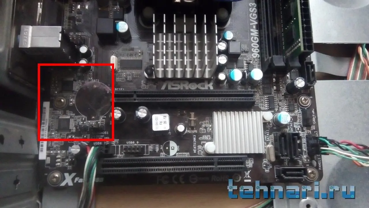

Судя по тому что отвалился слот, материнке плохо, давай фото платы с обратной стороны...
И еще, сделай фото этого участка с хорошим освещением, и желательно в макро режиме...
Ну это фото ща сделаю, а вот фото тыльной стороны МП не сделаю, потому что я никогда не снимал, МП поэтому побаиваюсь( И кстати первый слот давно уже не работает, ОЗУ вставляешь в этот слот 3 коротких писка как будто нет ОЗУ ваще в компе.
Вот фото, как смог)

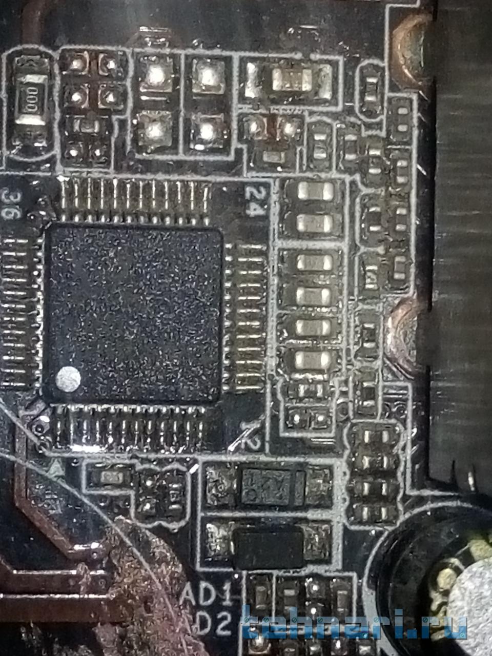

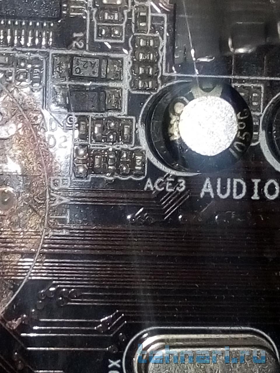

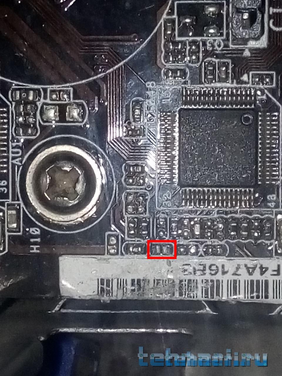

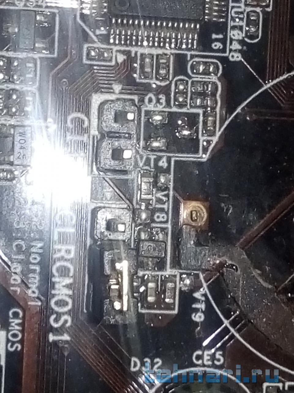

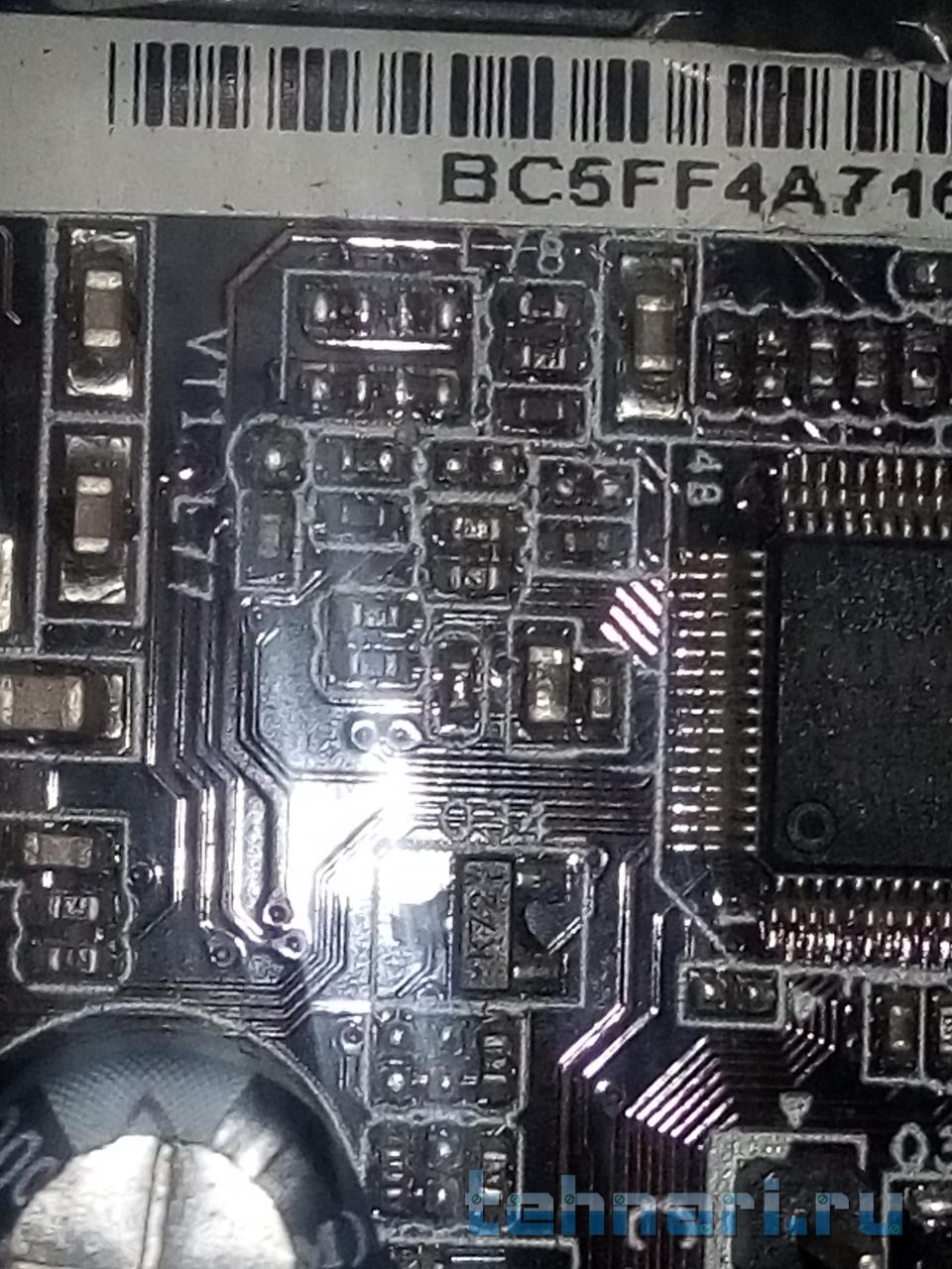

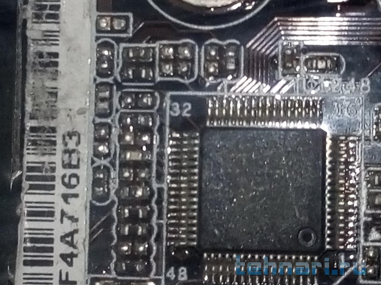

паршивое конечно качество... Лучше никак?

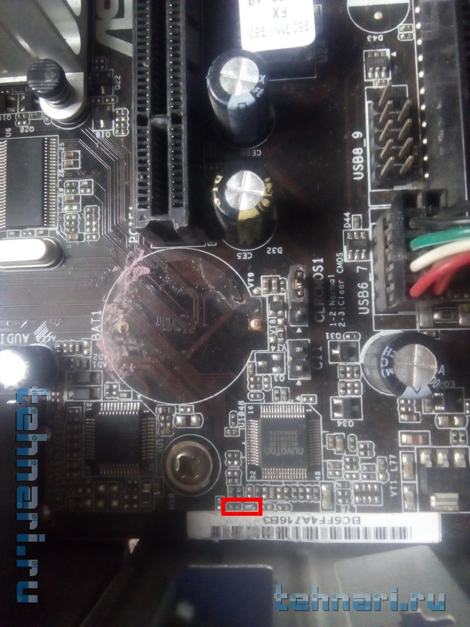

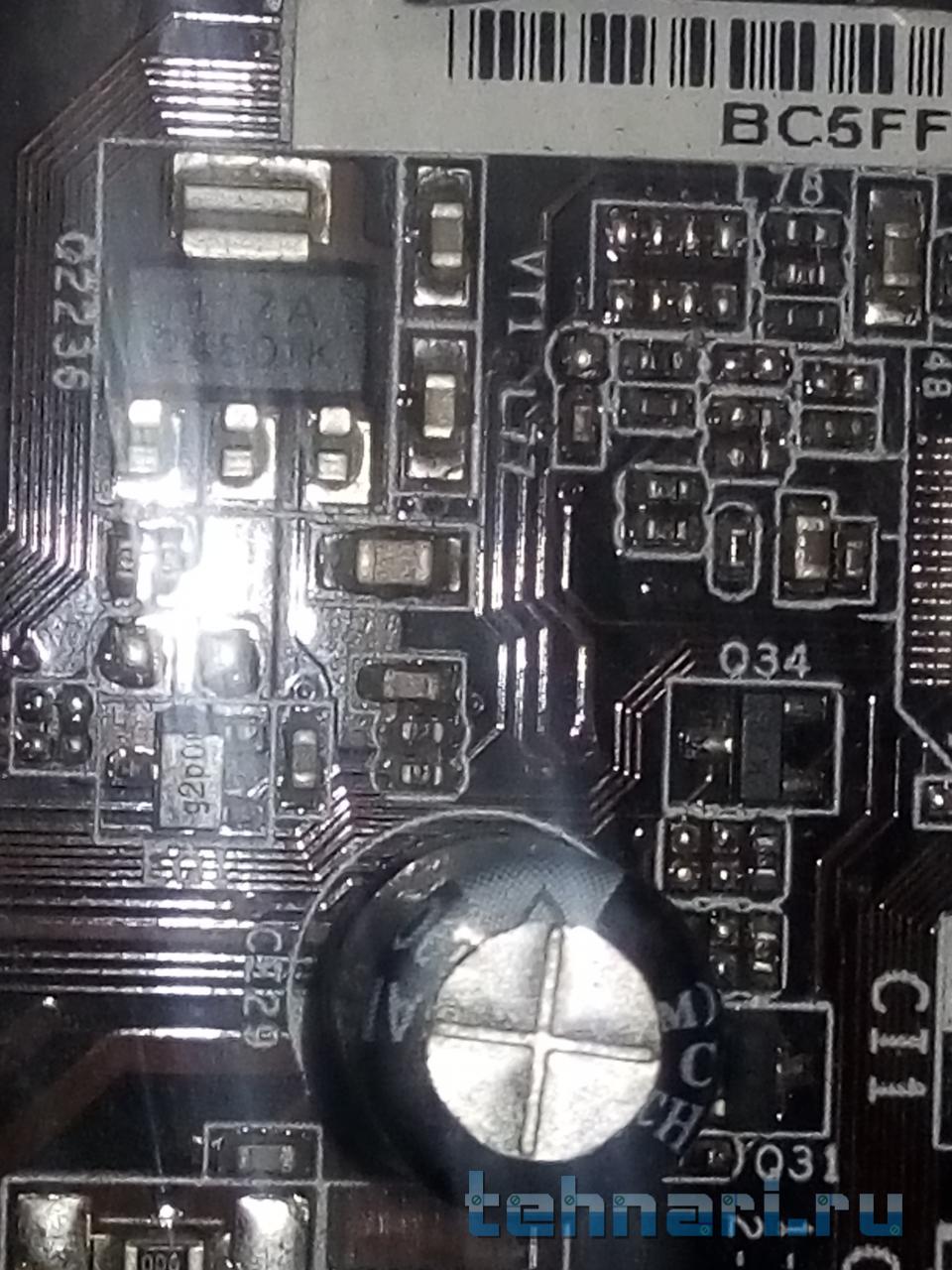

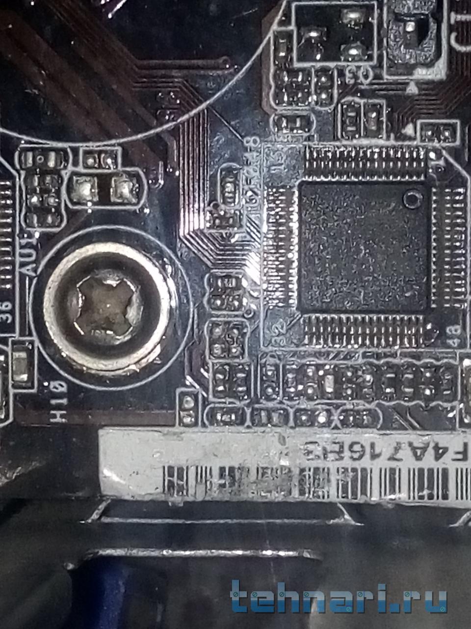

Вот тут что с резисторами? (можешь крупнее и качественнее сфоткать их?)
Попробую, но ничего обещать не буду, фоткаю с телефона.
Вот еще фото.

Если тут нет резистора (насколько позволяет увидеть качество фото) то надо впаять сюда резистор 0,3 Ом, проверишь работу системы, доложишь результат.
    192.8 KB · Просмотры: 111
Да есть там резистор,куда он мог исчезнуть за 7 лет?) просто качество фото такое(8Мп все лишь) до этого же все нормально было)
