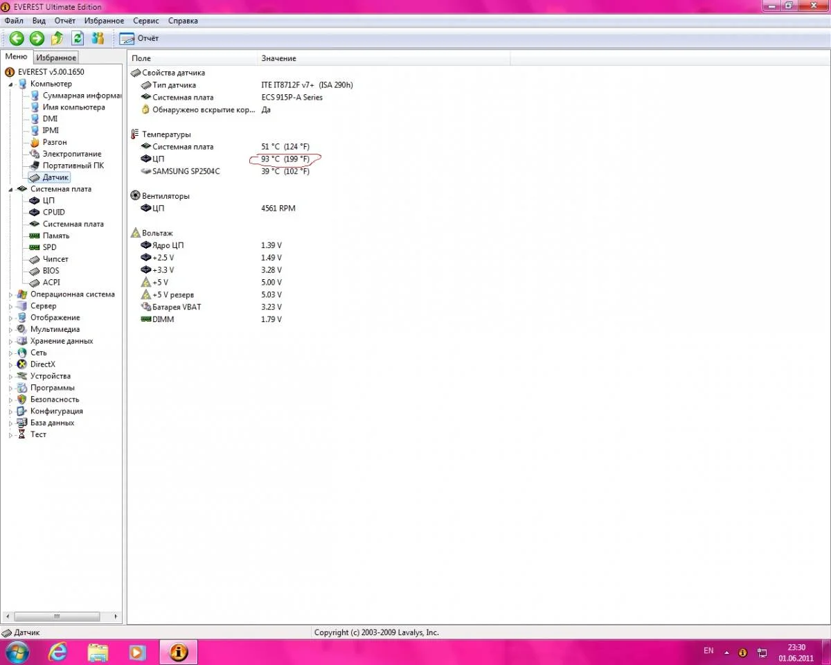

скачал тока что прогу еверест и когда увидел не поверил правда ли ето

какая температра после замены? какие температуры всего железа? проверь так же если нету тресутого или плохо сидящего крепления на процессорном охлаждение.( это тоже даст повышение температуры)
и что же за железо? можно все же узнать?
я бы вовсе не включал компьютер пока не разобрался бы с подобным(перегрев убить просто может..) ( 93 градуса это очень не хорошо) и от этого и скорость такая в оборотах
вентилятора.
как и 52 градуса для чипсета.
когда мазал пасту? тонким слоем? удалил старое?

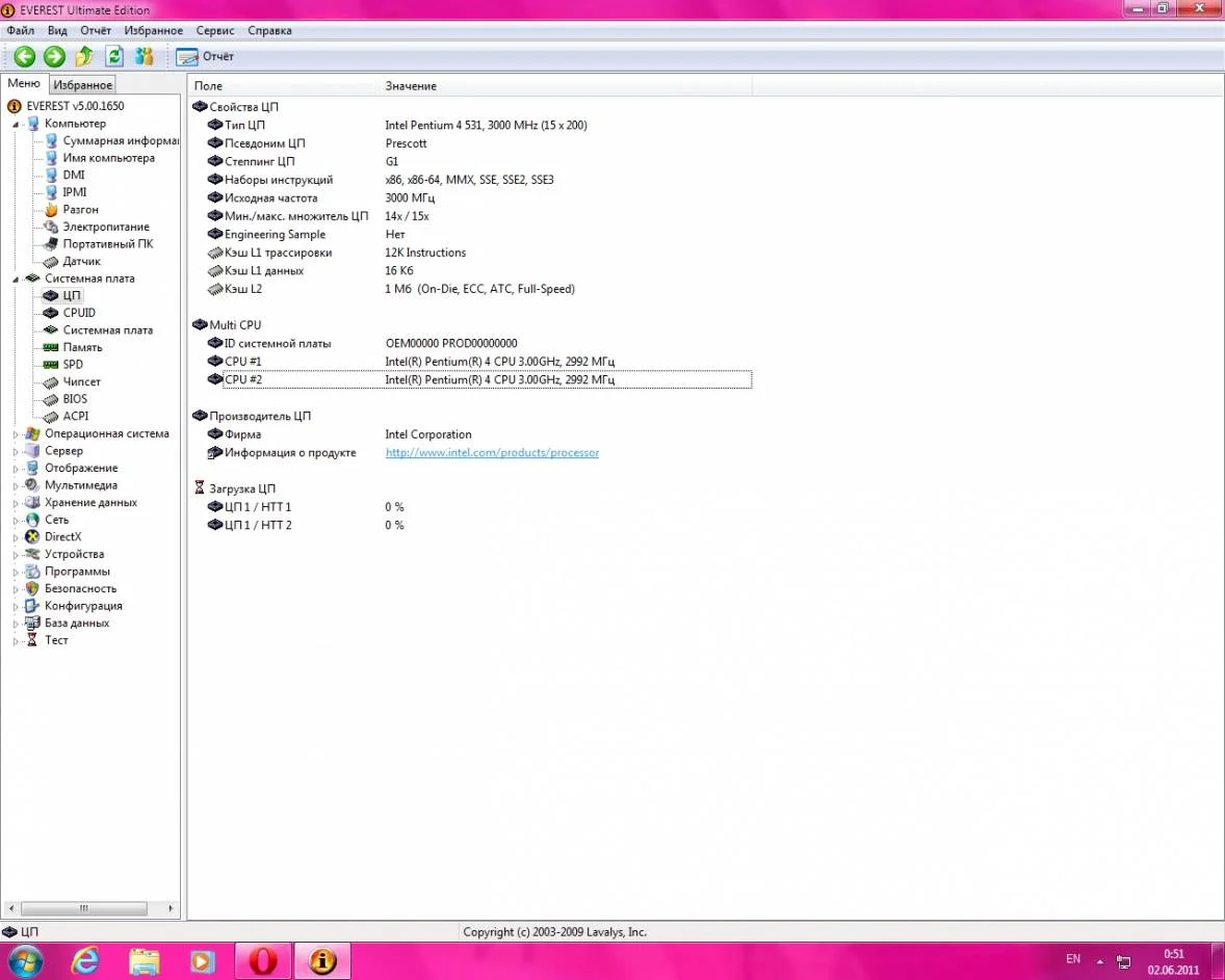

+++ какой именно процессор у тебя? можешь написать данные?

а не может бить чтобы датчик температуры глючил?
перезагрузи пк и сразу в биосе посмотри какая температура.
комп тормозить? ты пробовал запустить тяжелую игру ? или программу? пк не перезагружался сам?
снимак проца
