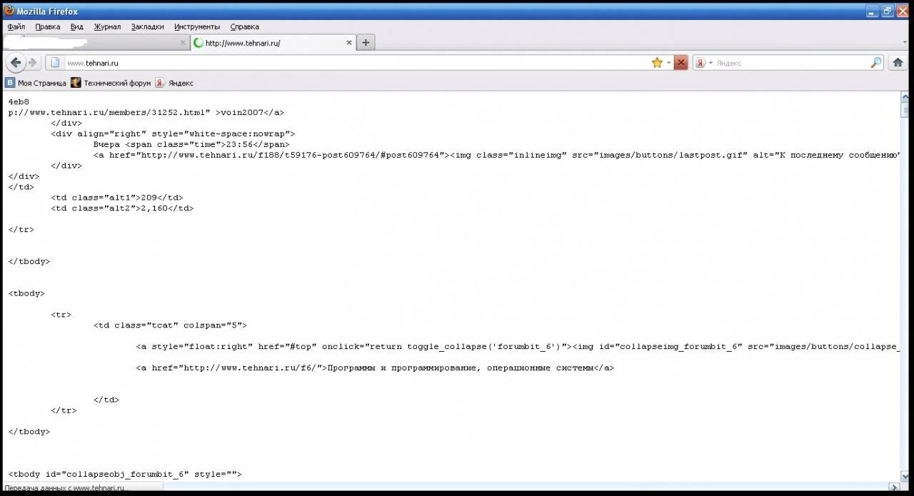

Проблема с Opera, Google chrome, Mozilla Firefox

народ, я блин незнаю...вы хоть читайте предыдущие посты, файл hosts в первозданном состоянии!!! кстати IE работает атлично!!! без сбоев....браузеры переустанавливал, тот вариант что под другой учёткой, попробую после обеда, щас пары у меня
с другой учётки тоже самое
Вот что выдаёт опера (не только на технари) и лиса, сколько бы времени я не ждал, загрузка страницы завершается HTML кодом, а бывает и такое...50/50

ещё вот когда мне выдаёт код, обновляеш страницу, и код уже совсем другой!!! абсолютно другой! в адресной строке всё без имзенений, из 10 обновлений страницы, только 1 раз коды совпадают, так каждый раз разные
Паша, сделай sfc /scannow, далее посмотрим. ОС какая? Если не поможет, попробуем переустановку поверх.
ок щас попробую ос win ХР 3 пак
далее чтоб небыло дискуссий, 7-ку не предлогать!
не вышло, начинает проверку, попросил диск, я вставил, проверка дальше пошла, и сново диск попросил, я вытащил и сново заткнул диск в привод, выдаёт что не тот диск или нету в приводе вообще, хотя в моюм компьютере он виден и зайти на него могу без проблем, а проверка дальше не идёт
