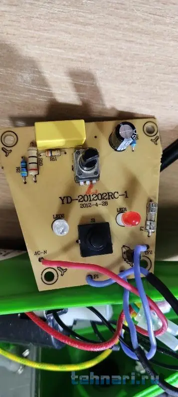

Здравствуйте. Нужна помощь в маркировке детали. Номера нет. Может кто сталкивался и подскажет маркировку?

Проблема решена .
Не рабочий оказался кондёр жёлтенький (фильтр)
Лоханулся при проверке. Проверил всё,осталась только та хрень,что стрелочкой указал.думал ,что именно в ней.
