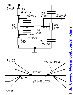

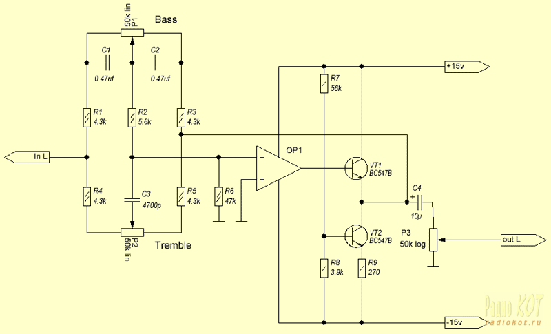

Регулятор громкости после тумброблока.
    5.2 KB · Просмотры: 2,937
Не сложно. На выход каждой МС ставится эмиттерный повторитель на кт 3102б. Лучше, конечно , с генератором тока. ОС микросхемы заводится к эмиттеру.
спс за помощь, думаю покамись небуду ставить буферный каскад. да я и не понял какая ОС заводится к эмитеру.(в электронике ещё не АС)
Вопрос к АВТОРУ. Если у тебя есть предусилитель на сдв опере.зачем городить регулировку тембра еще на доп М.С.? После ПУ поставь простой БРТ. Усиления и диапазона рег тембра тебе хватит с головой.
хоть у меня и есть пред я его не буду ставить просто сигнал будет идти сразу на тембр(см. схему выше) а потом на оконечный усилитель.
Тогда рекомендую собрать схему на 157уд2, без каких либо изменений. Схема вполне приличная.

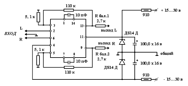

привет всем!!! есть у кого нибудь рабочая печатка на пред к157уд2 по вот такой схеме yooree.narod.ru›pred1.html

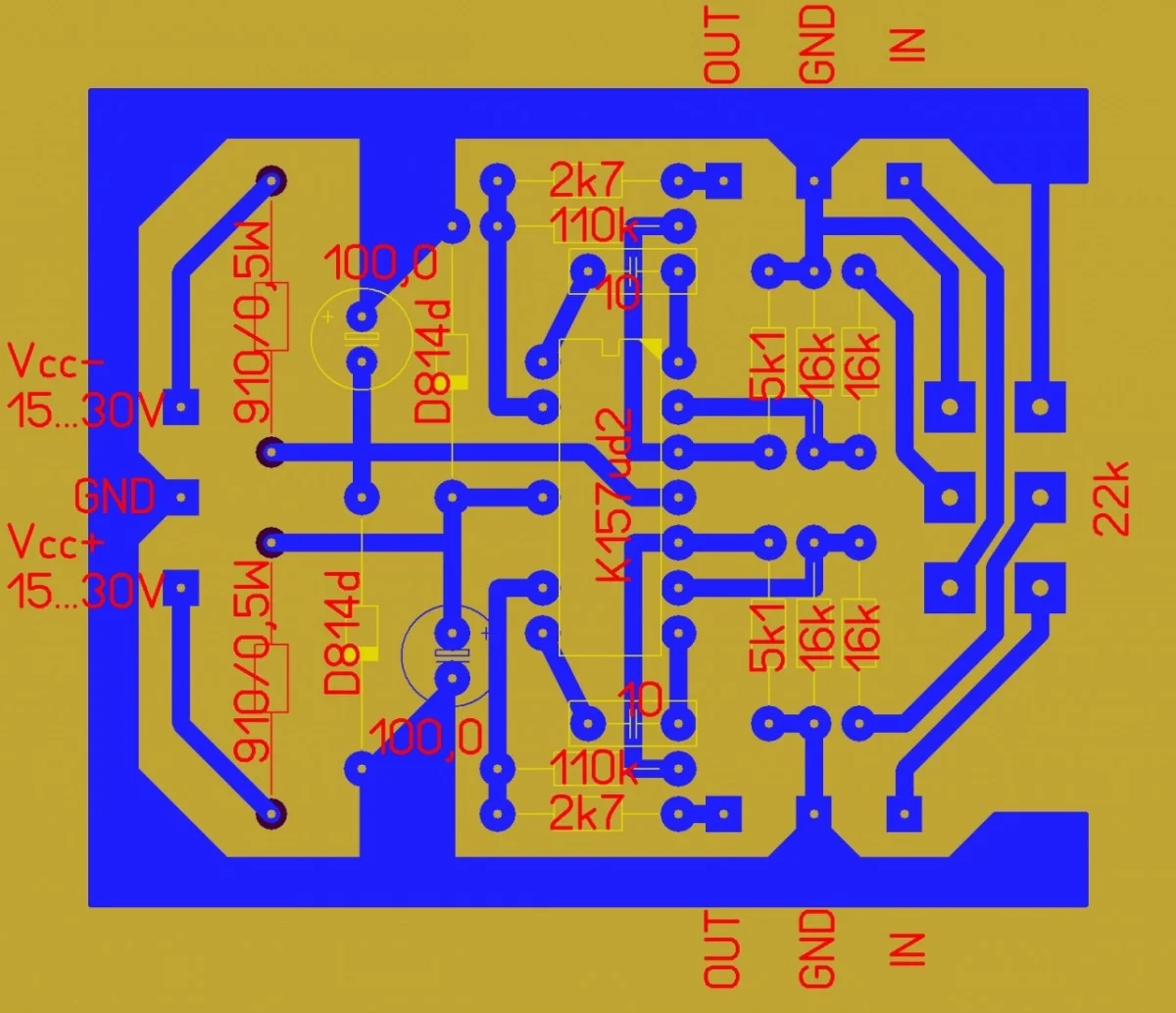

вытравил платку, собрал темброблок, первый запуск был неудачным перепутал полярность питания, заменил МС. включаю звук идет но слышно только басы с хрипом и скрежетом.
вытравил вторую плату с более толстыми дорожками и устранеными косяками.
собрал, включил, также слышно только басы с хрипом и скрежетом. и ещё почему-то греется вторая МС(несильно). Что может быть? подскажите!!!!!
Завтра может заменю вторую МС.
Плохой монтаж(непропай соединений). Ошибки . Неисправные детали. КЗ дорожек. Да и просто грязная плата.
А какую именно вы собирали схему? Хорошо бы, конечно, взглянуть на фото вашего творения ( в фас и в профиль ).
собирал по этой схеме. ФОТО выложу попозже, фотика нет покамись. МС - К157УД2
на схеме инвертирующий вход -2 и 6???

Схема то простая. Что там может не работать? Где то накосячил! Смотри внимательней монтаж, ставь исправные МС, и подавай правильно питание! Для к157уд2, кондёры коррекции - 10 пф. Поставил?
Ты его собираеш без платы? Тогда понятно.почему он не работает. Лень матушка.как и скупость увеличивает стоимость и ГРОБИТ ВРЕМЯ. Тебе предлагали и схему и плату-уже все давно запустил бы.
Ну.если плата под 072- тадыы ясненько ! Вешаеш МС на соплях.и городиш свое. место того.чтобы послушать и сделать так как тебе говорят.
нашел ошибку, когда разводил перепутал инвертирующий с неинвертирующим входами, щас вот перепаял, звук стал прорезаться но с хрипом, Микросхем уже нет менять.:( (чет в последнее время ничего не получается:tehnari_ru_121::tehnari_ru_121:)
неее, плату делал под к157уд2

Вот плата стандартн ПУ + рег тембра. И начни включать мозги.
