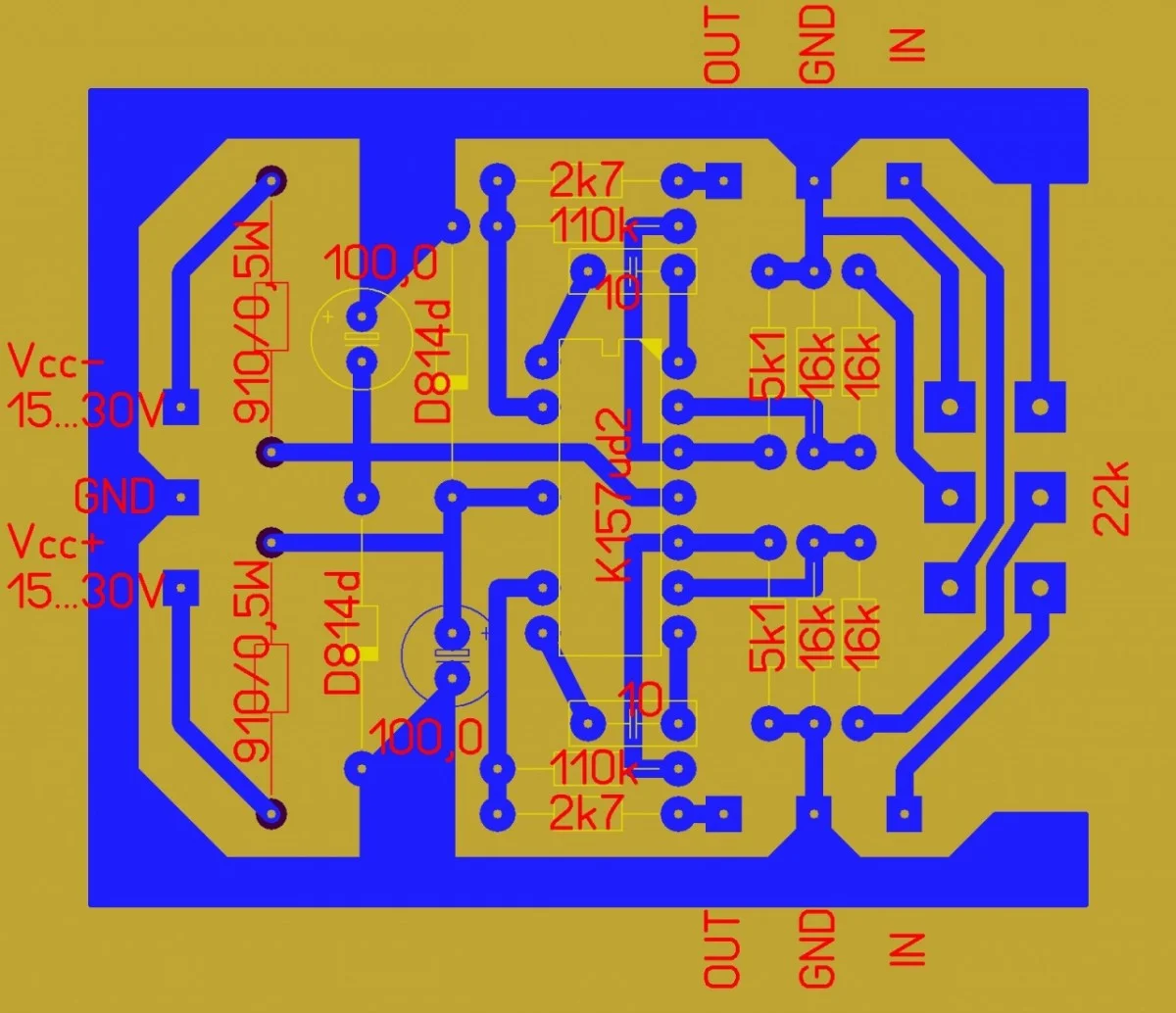

Я бы схему изменил бы чуть-чуть:

Да ОН тупо будет городить свое.Еще стр на 10.

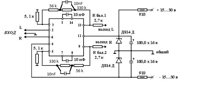

вопрос по 3 схеме в 40 посте
такие номиналы резисторов я не встречал. так вот можно ли заменить?
110 кОм на 100 кОм
2.7 кОм на 2.4кОм
и на входе по питанию стоят 910Ом на 1 кОм
диоды можно любые использовать или только эти д814д?
Если будешь питать от стабилизированных +-15 вольт, то не обязательно.
сделал темброблок(схема №1) и (схема №2), что то больно не нравится мне звук на этих МС(к157уд2) или может МС у меня дохлые.:tehnari_ru_935:
сделал на транзисторах(активный темброблок) (доволен как слон:tehnari_ru_288:)
всем спасибо, кто помог :tehnari_ru_038:
