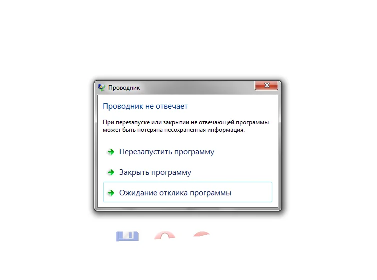

Проблема с правой кнопкой
проблема в том, что когда нажимаю правой кнопкой на файл, комп секунд 10 думает, а потом выскакивает такое ... дальше пропадают все значки с рабочего стола... что это такое?
    14.5 KB · Просмотры: 91
Вылет проводника виндовс с большой долей вероятности спровоцирован каким-то сторонним приложением. Отключите все во вкладке автозагрузка в msсоnfig.
а где это искать? сам не нахожу...
Win+R > msconfig > Ok
Забыл уточнить: отключите все НЕ майкрософт программы и перезагрузитесь. Проверьте, есть ли проблема теперь.
