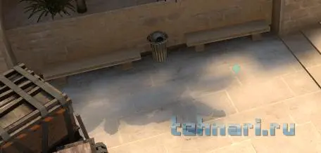

Недавно начал замечать баги с изображением в играх(во всех), а именно относительно небольшая дальность прорисовки объектов и теней. Аппаратура абсолютно новая, без майнинга, драйвера самые свежие(даже переустанавливал их), копался в настройках Nvidia - ничего. Не смог найти ответа в интернете, поэтому обращаюсь к вам, может кто знает решение или сталкивался с такой проблемой? Заранее спасибо. (я бы прикрепил видеофрагмент с дефектом, да вот защита от спама не позволяет)

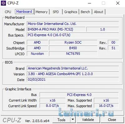

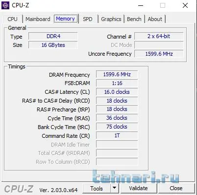

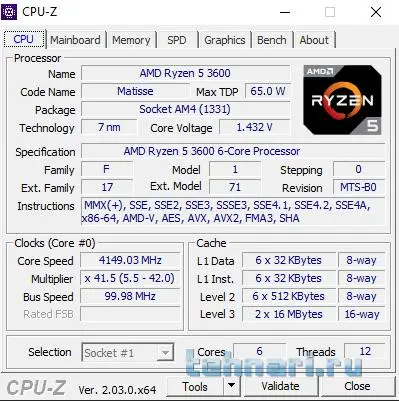

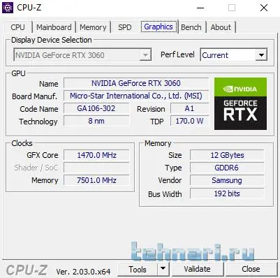

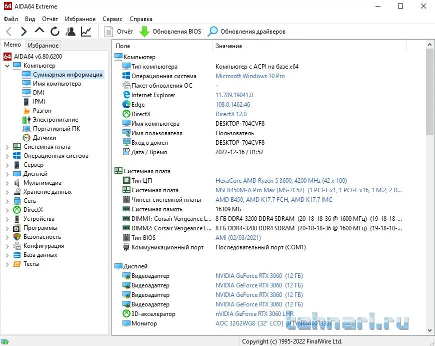

Моя конфигурация:
Мат. плата: MSI B450M-A Pro Max
Процессор: AMD Ryzen 5 3600 (3,6 ГГц - 4,2 ГГц)
Видеокарта: NVIDIA RTX 3060 (12 гб) LHR
ОЗУ: Corsair Vengeance LPX CMK16GX4M2B3200C16 (2-х канал по 8 гб, 3200МГц)
ССД: Digma Run S9 DGSR2512GS93T 512ГБ
БП: HIPER HPT-600​

Вот скриншоты проблемы (и так не только в CS:GO).

ну как же)
подгрузка текстур и объектов не на всем видимом поле, а только в круговой области вокруг персонажа.
Ааааа, так вона оно чо )))
Это я заметил, но думал проблема в самих объктах.
При долгой прогрузке текстур обычно шалят носитель информации (жд/ссд), так же бывают плохо оптимизированные игры, особенно онлайн игры этим часто грешат.

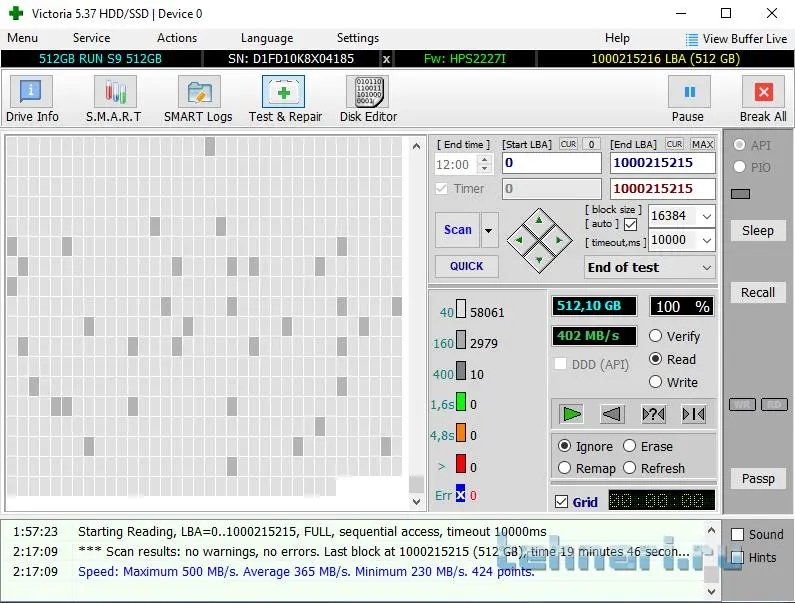

Проверь викторией те что есть ради интереса.
И так же проверь бп под нагрузкой.
Провожу проверку. Я почему про БП спросил, просто выглядит подозрительно: в приложениях где идёт особенная нагрузка на систему, а соответственно увеличиваются энергопотребление компонентов, БП начинает не то чтобы сильно шуметь, а издавать странный такой тихий звук, похожий на "писк" (я просто не знаю как это ещё описать) и тут через 3 месяца отваливается ССД (но другие компоненты, вроде бы, работают исправно). Я попробую завтра записать звук этот, если получится. Но буду надеятся, что просто ССД не особо хороший попался)

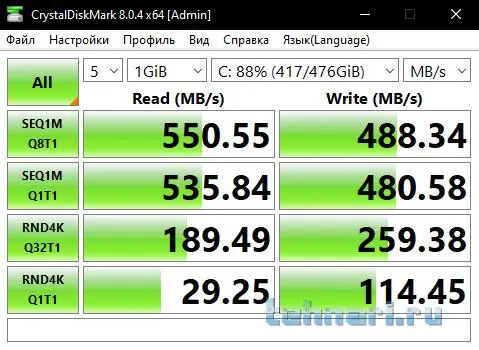

Вот результаты.
Мутный какой-то накопитель :)))
В этой серии пересортица контроллеров, типов памяти и прошивок. Общие характеристики близкие, но в мелочах возможны фокусы.
