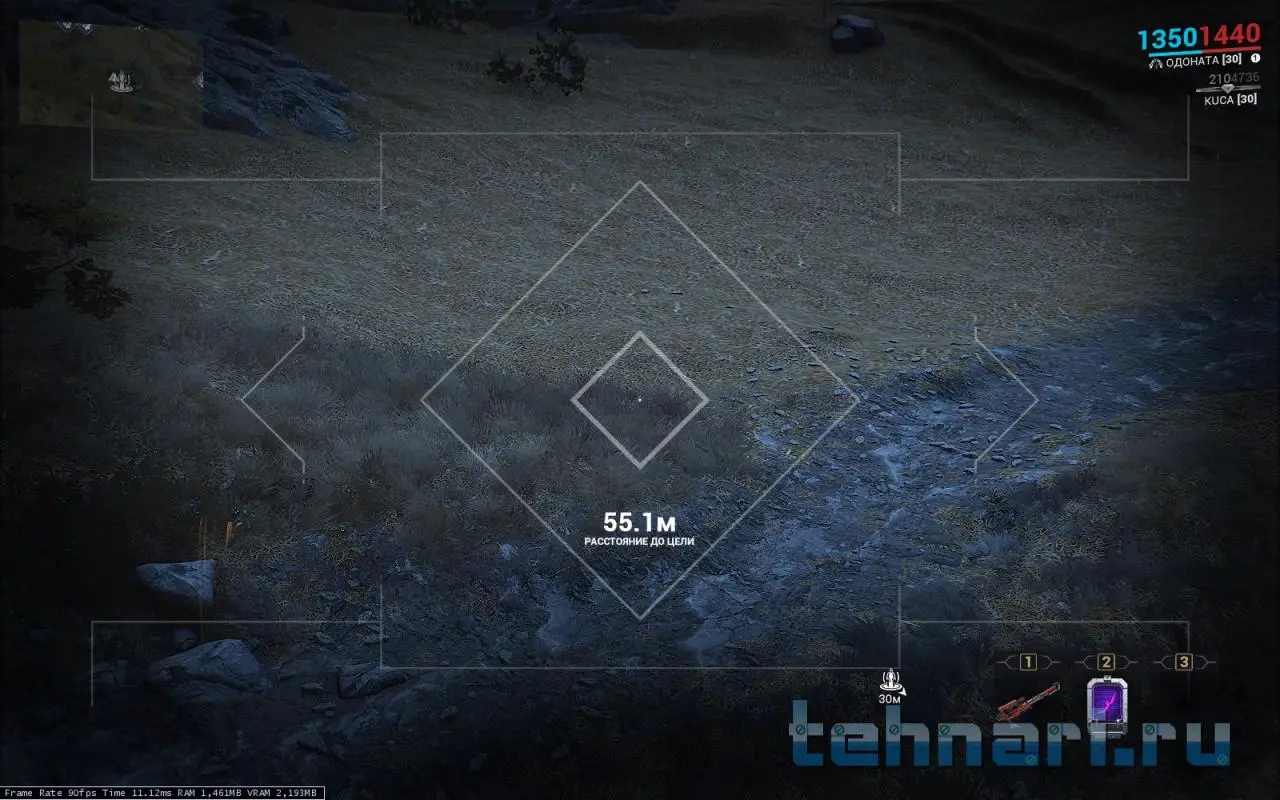

у меня так же, вот на скрине видно дистанцию начала загрузки Lod текстур, как изменить этот параметр не знаю пока) причеи настройки графики игры максимальные.
трава заканчивается как раз на месте прицела, беда!)

Вот прям такая прорисовка?))
Кстати, проверил я еще ОЗУ с помощью теста mdsched.exe (из винды), он сказал, что никаких ошибок нет, все отлично. Но что тогда остается-то? На типо "артефакты" видеокарты не особо похоже. ЦПУ? Он шалит или что? (ps: ни видеокарту, ни цпу я не гнал) (ps2: еще заметил штуку такую: какие-то лесенки на текстурах, хотя может это все та же прорисовка шалит)
Ненене) это настройки, конфиг и подобное.
Например примерно так же, как на скрине с травой было в гта5. Отключил в и игре затенение АО и все стало отлично. Так что надо искать причину, она есть)
