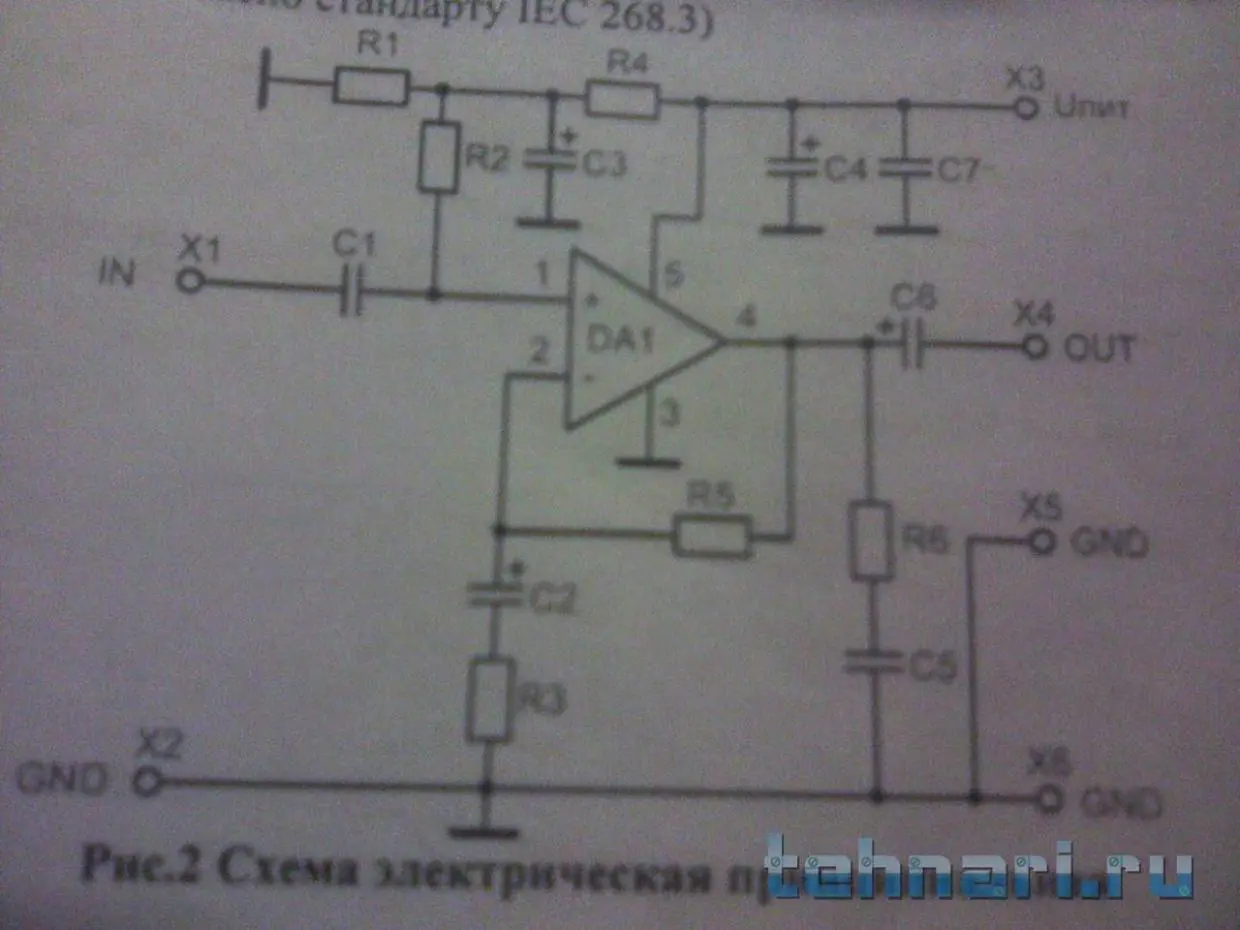

Всем здравствуйте! помогите пожалуйста разобраться. был у меня набор-конструктор и благополучно он у меня играл пока я не решил сделать усилитель на два канала. вообщем купил я такой же и перенёс всё это дело в другой корпус. то же питание тот же наборчик. но видимо что то где то коротнул и в один прекрасный момент при включении задымился R6. пошевелив провода и проверив всё на замыкания включил снова. в этот раз всё заработало и заиграло. смонтировал второй канал включаю снова опять та же история...греется аж дымится.перепроверил всё нигде не коротит. психанул и плату вынес вообще из корпуса.теперь другая история...греется сама микросхема тоже до дымка...буквально за три секунды. собственно вопрос такой.чему то настал капец? чему?микре или резистору?или чему то ещё?R6 кстати 2.2 Ома.

По всем признакам - усилитель возбуждается, генерация на высоких частотах.
Вероятнее всего неудачный монтаж конструкции, длинные проводники питания и отсутствие блокировок по питанию.
Если есть возможность, выложите фотографии своей конструкции.

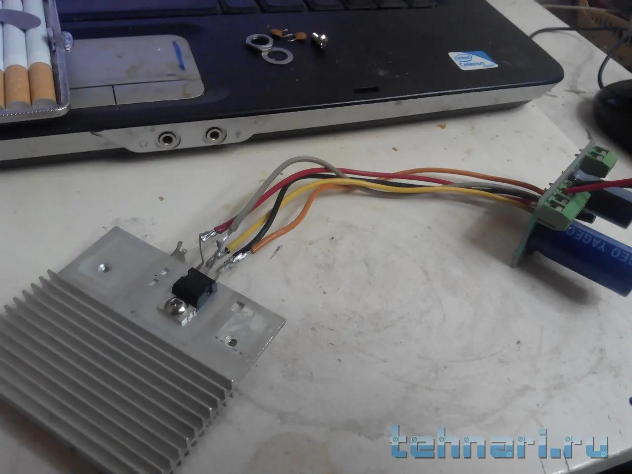

Он год у меня играл всё хорошо было...всё осталось как прежде кроме одного...напаял провода подлиннее на ножки микросхемы и получилось вот так.но рядом такой же канал и он работает ведь...не пойму никак я.вот сейчас если питание подать как лежит он то сразу греется микросхема

Повезло в одном случае, а так как сейчас на фото, категорически делать нельзя, что собственно в конце концов и проявилось в виде возбуждения.
да я догадывался конечно что нельзя...даже знал что нельзя...просто надо мне так иначе к радиатору не подцепить будет...тоесть уменьшив длину этих проводов самовозбуд пропадёт?
Речь наверное идет о том что МС прикручена к радиатору напрямую через без прокладки , в корпусе. Из за этого возможно было КЗ
Нет, не только это нужно будет сделать.
Помимо того, что уменьшите длину проводов, нужно будет свить между собой провода питания (плюсовой и минусовой) и выхода. Два сигнальных провода проложить по возможности дальше от силовых, конденсатор установленный по питанию (самый большой) припаять непосредственно на выводы микросхемы. Это самый минимум.

сейчас впаяю напрямую в плату микросхему.а через радиатор коротить не могло так как я его отдельно ложил ничего не касался он...кстати а микре и резистору не капец ещё? а то он почернел бедняга....
впаял напрямую...та же история...греется:fase:

действительно новую впаял напрямую и вроде всё окей пока...но блин мне то надо удлинять ножки...либо радиаторы другие какие то брать...либо вообще всё переделывать...засада.ладно это мысли вслух буду придумывать чё нить))
