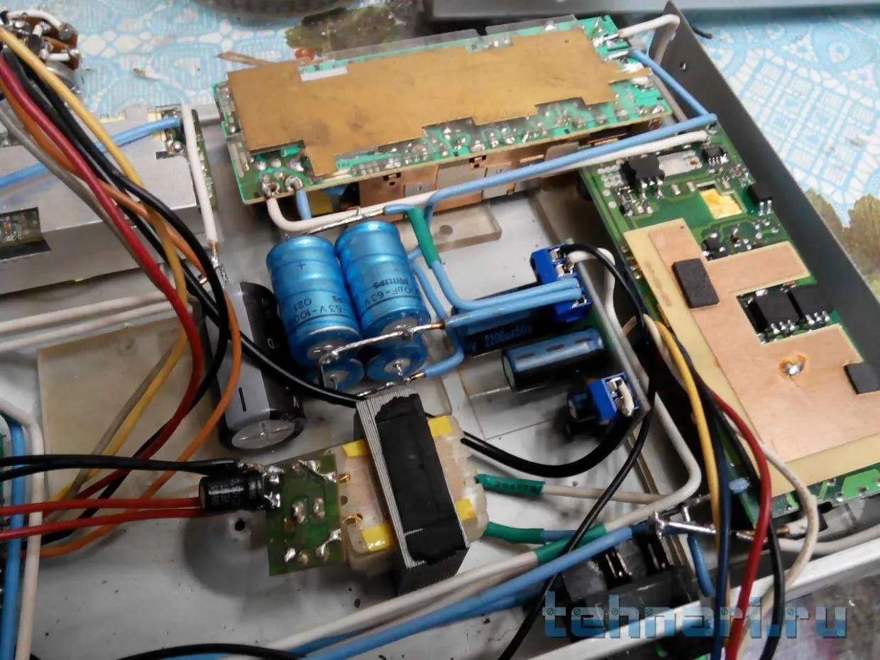

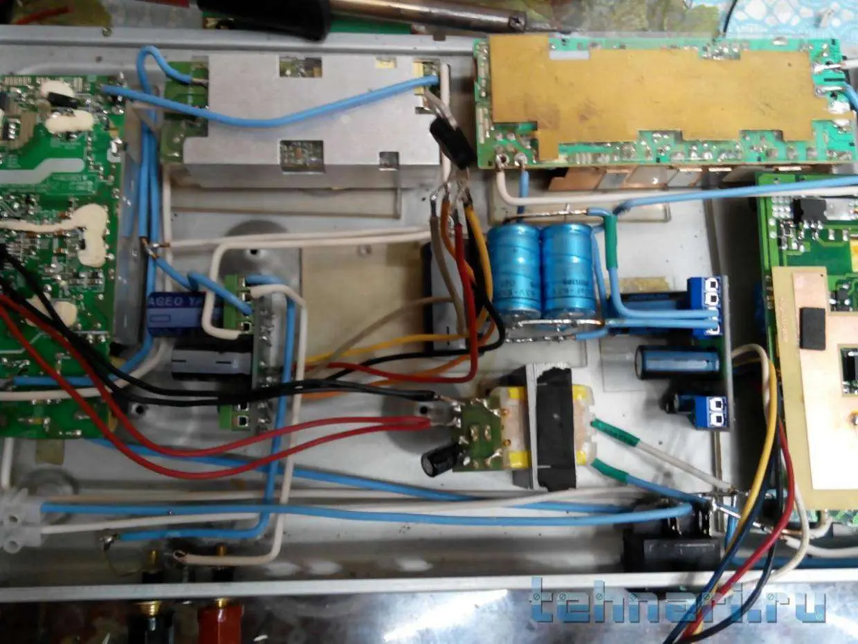

я просто не думал что из за этого удлинения такой возбуд может получится вот и удлинил заранее) да и пробное вклучение с временным радиатором показало что всё хорошо.а потом вот началось...да у меня там всё не особо по фэн шую.питание импульсное,проводники длинные,сигнальные провода рядом с 220 и постоянным питанием...ну фон конечно присутствует не без этого но слабенький почти неслышный. я подозреваю что не наводки а именно по питанию пробивается...хотя и наводки наверное своё дело делают. но и цели не было такой хай-эндовско-аудиофильской.играет не гудит и ладно) всё равно громко не послушаешь из за соседей))) ну и конечно огромное удовольствие и моральное удовлетворение от процесса постройки.это наверное главная цель.я его не спеша,смакуя собираю после работы.
А в обще что за идея?Куда все это вставляется,в агрегат какой-то,или там корпус может какой хитрый будет?..
У меня вот тоже была бредовая мысль:на муз-центре сидюк гикнулся(там на 3 диска) механика в общем,а места много..Ну я и подумал что вместо всего этого потроха от нетбука запихать.По размерам всем и ширине идеально все вписывается!!! :)
да вроде так то обычно всё...корпус от дивидишника.кулера от компа процессорные залмановские...сейчас попробую фотку скинуть а то чёт тормозит инет и не получается...а с муз центром почему бы и нет) оригинальненько так должно получится)
В таком вот духе внутри всё.

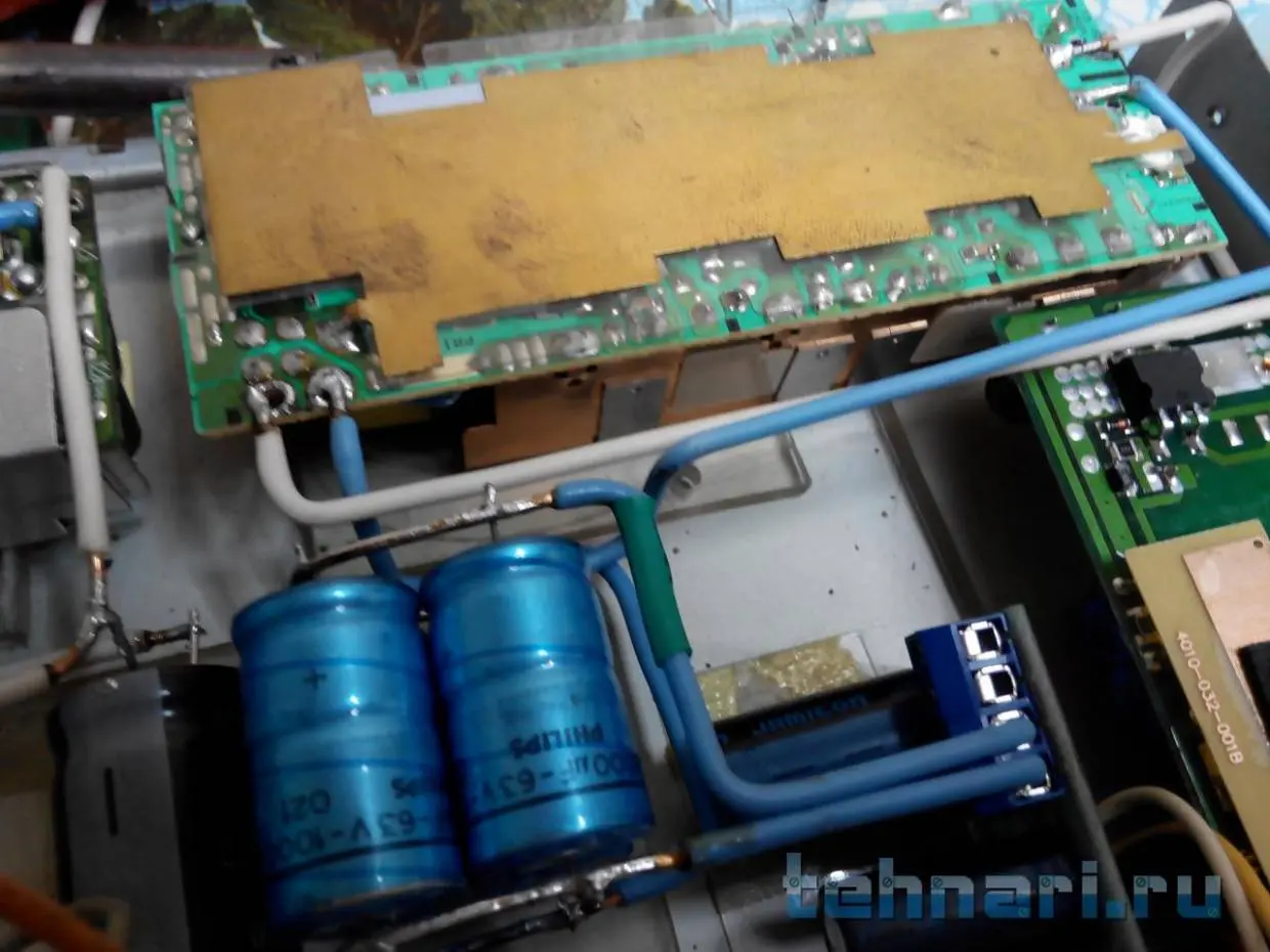

правильно) я так уж...пошутил)))а фильтр по питанию у тебя какой?это интересно мне...помогает от импульсных помех? у меня такой как бы свист слааабенький ,но всё же есть...
А ничего хитрого,керамика,электролиты,дроссель простой.Между двумя электролитами разрыв по плюсу,в этот разрыв ставлю дроссель.Не замечал свистов.Во всяком случае не прислушивался..Надо внимательно послушать!О!!

знаю что давно...и знаю что индуктивность и ёмкость должна быть в фильтре,не считая стандартных электролитов.только не знаю какая ибо не сталкивался ещё с фильтрами пока. ты громкость на полную выкрути и ухо к динамику приложи. ну без музыки ессно))))))) у меня ещё когда выключаешь питание то свист затухает в тон со свистом самого импульсника.тож странно четыре блока а свистит один только...но я этим свистом не заморачиваюсь а вот в колонке хотелось бы устранить)
