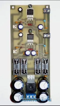

Печатную плату нужно делать под конкретные условия и под свои детали, если планируется стерео - непременно оба канала на одной плате, если питание общее для обоих каналов.
у меня Мастеркитовская печатка.точней две.питание раздельное по два ноутовских блока на канал.а так то бы да! правильно конечно вы говорите.

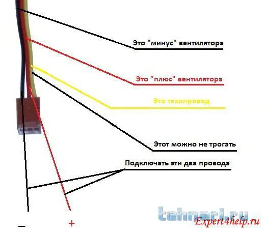

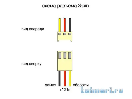

кстати я вот только сейчас внимание обратил.на кулере,фото которого я давал выше, три провода. а третий то это куда? он от просто "плюса минуса" будет хоть работать?
спасибо большое!
не получился у меня усилитель...всё таки очень тесно в таком корпусе оказалось.и ведь блин догадывался что не хватит,но надежда дело такое.чёт совсем расстроился,хочется материться и пить водку.
да тут с корпусом проблема...повыше был бы хоть на сантиметрик...или с руками и головой проблема тоже))) ладно,сейчас успокоюсь мож и придумаю чего...сгоряча то наделаю блин) но за ссылочку спасибо)
