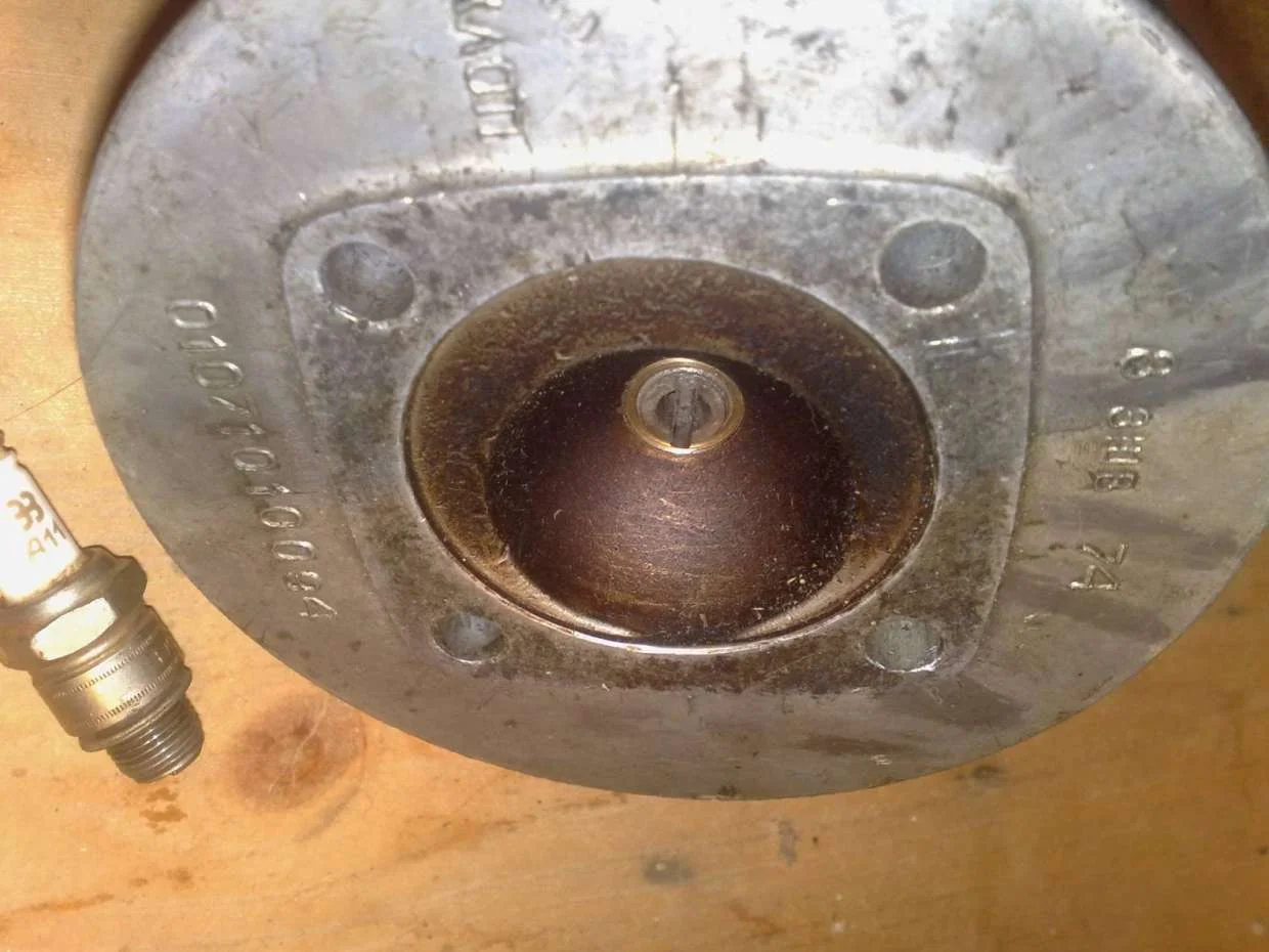

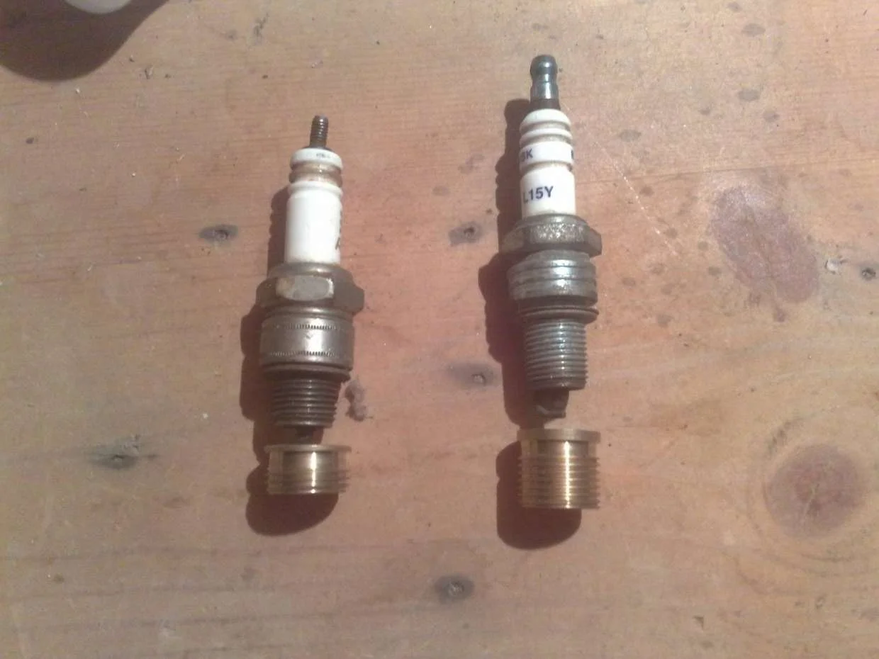

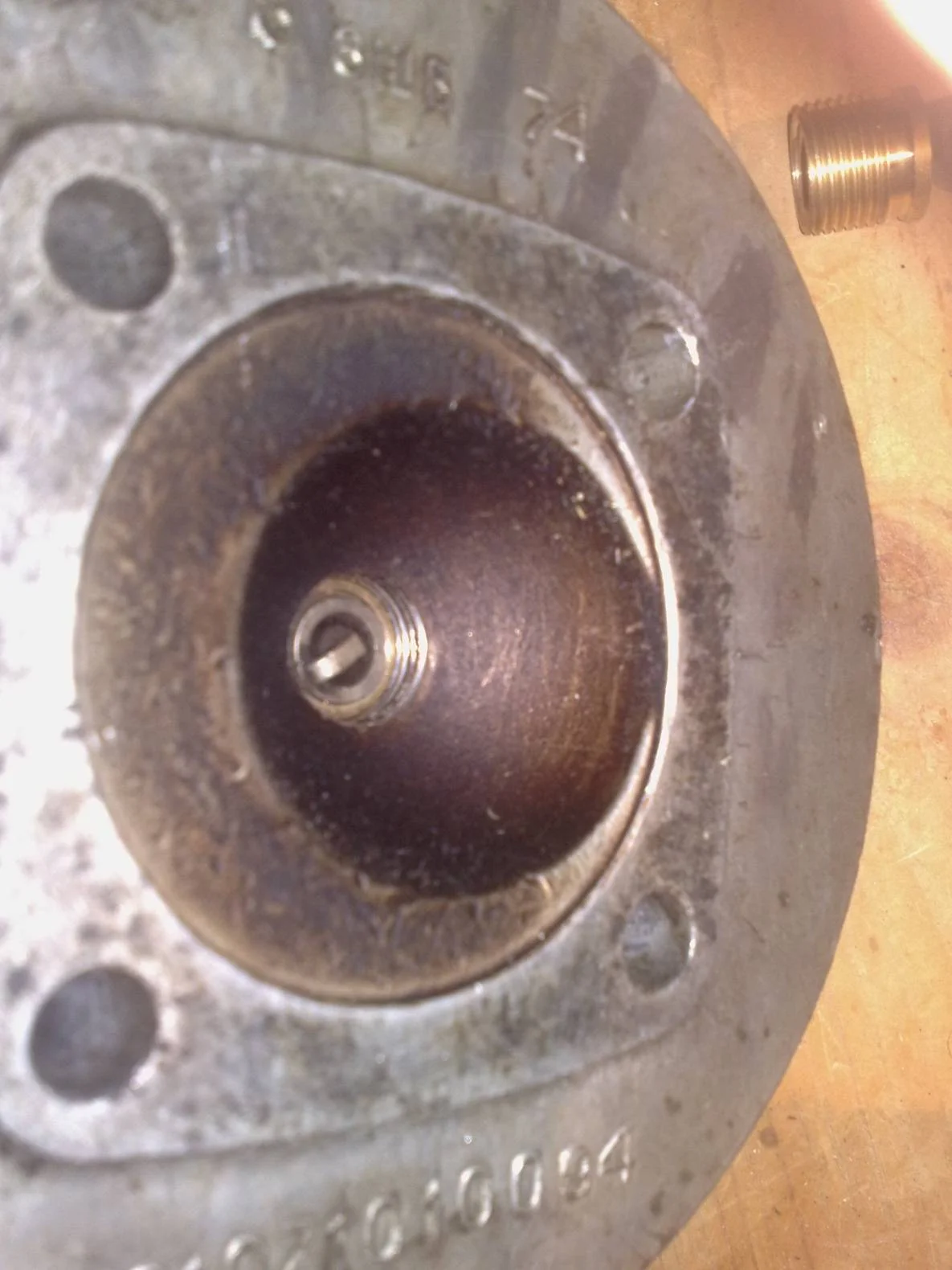

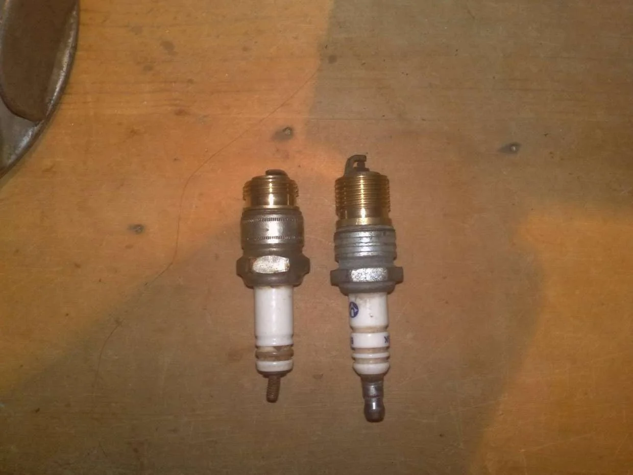

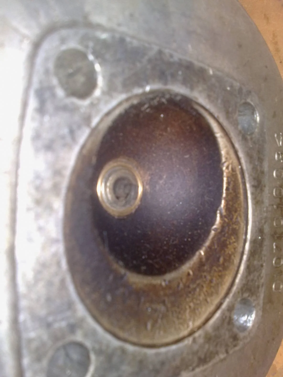

есть ввертыши 2 шт,1й-короткий под обычнуу свечу,а 2й-длинный под свечу с длинной резьбой.какой лучше выбрать?вот фото-я в выборе затрудняюсь...:tehnari_ru_837:

я думаю поставить тот что длинный,но нормально ли то,что ввертыш в головке торчит пости на 0,5 мм как на 5 фото ? и резьба свечи тоже торчит как на 2 фото?
Не нормально. На них будет откладываться нагар, это будет препятствовать нормальному искрообразованию и служить дополнительным источником калильного зажигания.
не не маленько ошибся,ввертыш торчит на 0,5 мм с одной стороны...там резьба корява сделана...
а вот точто свеча у меня так стоит,в этом ничего страшного?мне кажется нет
Конечно нет, будет и заводится и работать, просто свечу чистить придется чаще. Да и то только в том случае, если двигатель будет работать короткими циклами, полностью не прогреваясь.
я сегодня поставил длинный ввертышь и короткую свечу с зазором 0,5 мм,и о чудо двига без проблем завелась и куда лучше набирает обороты)
"Надоело смешивать бензин с маслом"-в этой моей теме,не упомянулось про зазор свечи,мне кажется из за зазора были еребои работы двигателя...
