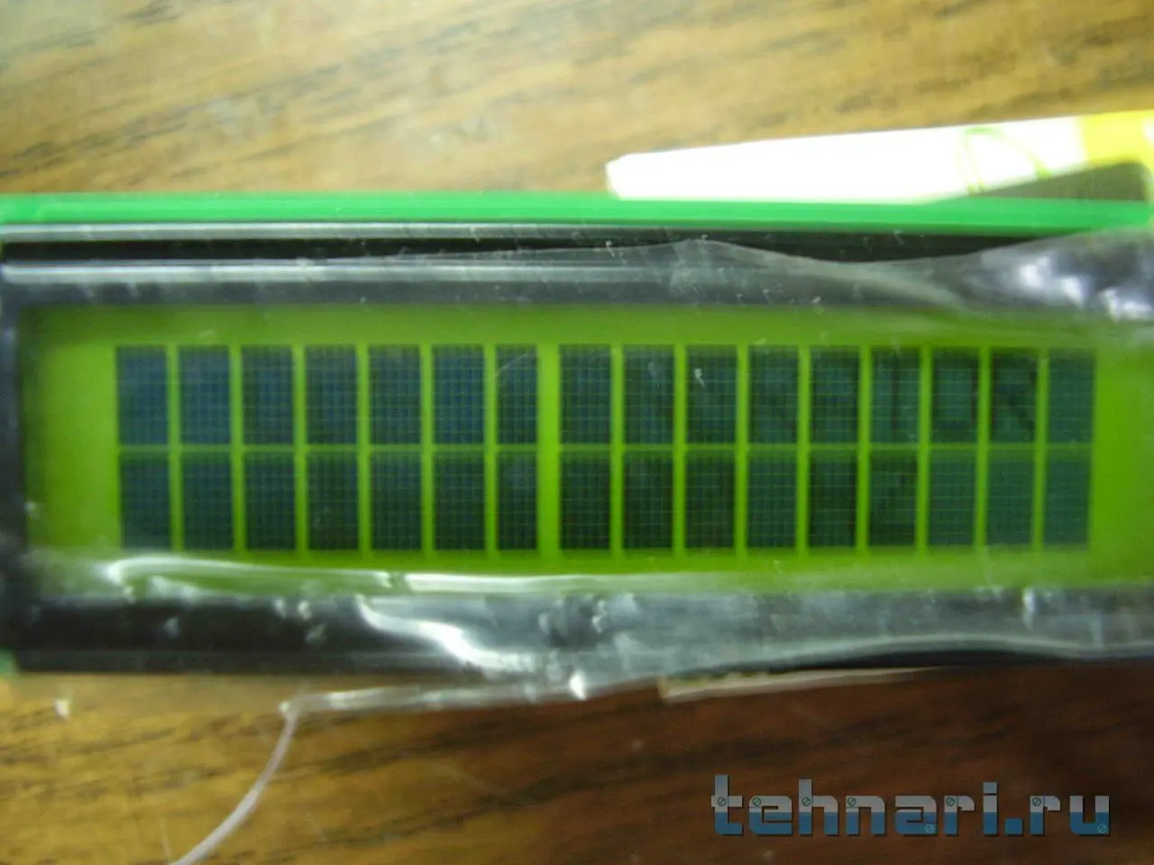

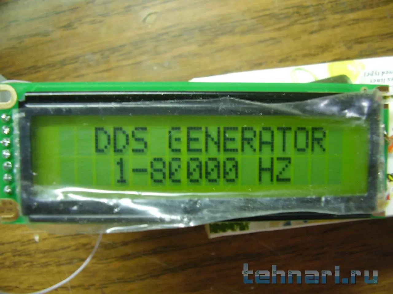

Появилась такая вот проблемка с индикатором. В седьмом знакоместе отображаются не все пиксели. Индикатор новый. Что это. Проблема в самом индикаторе, или еще где, может ли быть индикатор битый. Хотя остальные все символы отображаются нормально.
Наведите на путь истинный.

Поврежден столбец матрицы. Проверьте шлейф (резинку-"зебру") в месте прилегания к стеклу и плате.
Николай, спасибо за наводку. Снял экран, потом стекло с резинками. Дальше протер ластиком контакты на плате, а саму резинку протер изопропиловым спиртом, собрал все обратно, и о чудо, все заработало как надо. Еще раз спасибо, сам бы не додумался.
