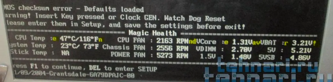

Проблема с запуском компьютера
восклицательный знак смущает
Да не только он. В этой строке вообще полно мусора (выделил жёлтым):
Все заработало. В начале загрузки компа появляется заставка материнской платы, а уже потом вылезает ошибка. Так вот клаву надо нажимать сразу, когда ещё горит заставка, в этом случае она ещё работает!!! Только потом все почему-то отключается. Нажал делет, сбросил БИОС и все стало включаться. Спасибо за ответы.
